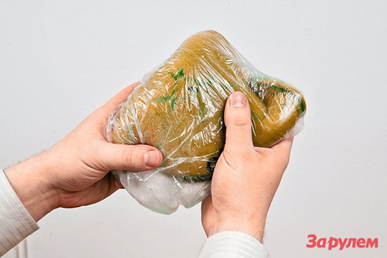

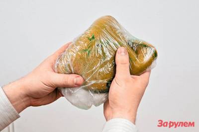

Я по фильтру масло распределяю засунув фильтр обрызганый в целофановый пакет и разминаю.
А последнюю смазку японскую для поролоновых фильтров просто брызгаю она липкая и не разомнешь особо. И в инструкции написанно что равномерно нанести. Она яркая и видно где есть а где нет.
Для фильтров нулевого сопротивления К&N она другая.

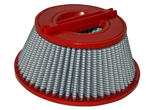

Я такой взял. Мазать не надо. Можно пылесосить или мыть. На крайняк просто потрясти.
Прикрепления: 5578251.jpg (50.6 Kb)
Сообщение отредактировал Гек - Пн, 13.02.2012, 08:30
Dimas Дата: Пн, 13.02.2012, 08:07 | Сообщение # 58
Группа: Завсегдатай
Мотоцикл: SUZUKI DR-Z400S
Сообщений: 654
Quote (Гек)
Я такой взял. Хлопчатобумажный. Мазать не надо. Можно пылесосить или мыть. На крайняк просто потрясти.
это тоже "нулевик"! и его нужно мазать таким же специальным маслом!)))
