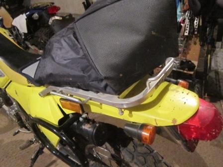

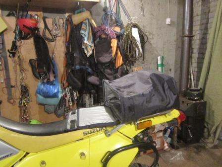

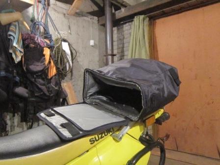

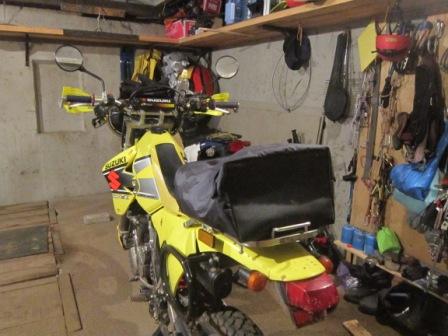

А вот сумка сделанная из переносной сумки холодильника ( списанного за ненадобностью).
Размер не маленький но и не слишком большой. Плотный износостойкий материал. Водонепроницаемость очень хорошая, выдержала целый день под дождем со снегом и последующую мойку керхером ( содержимое совсем не промокло).

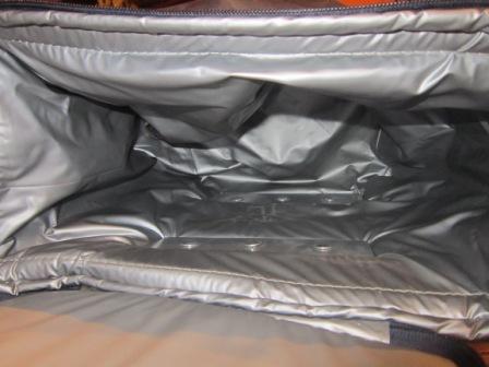

Закрепил на багажник через пластины вырезанные из алюкобонда ( материал для отделки фасадов зданий, похож не пластмасс ) и болты с гладкой шляпкой ( дабы не повредить багаж).
