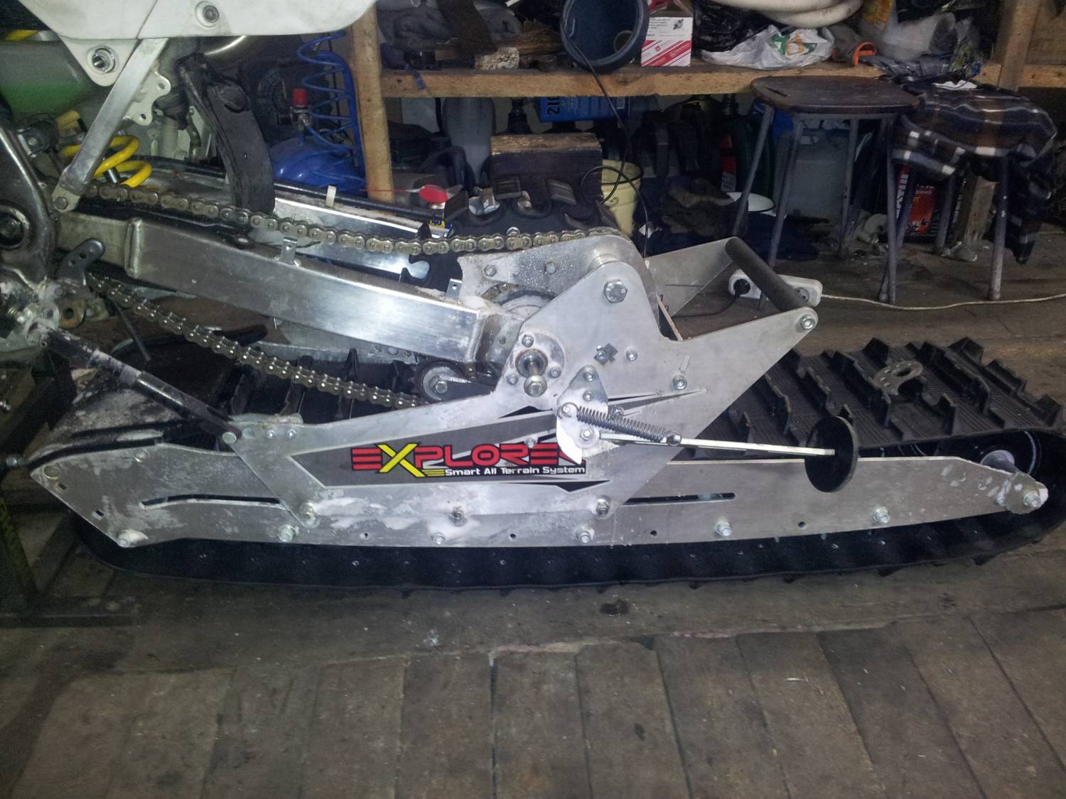

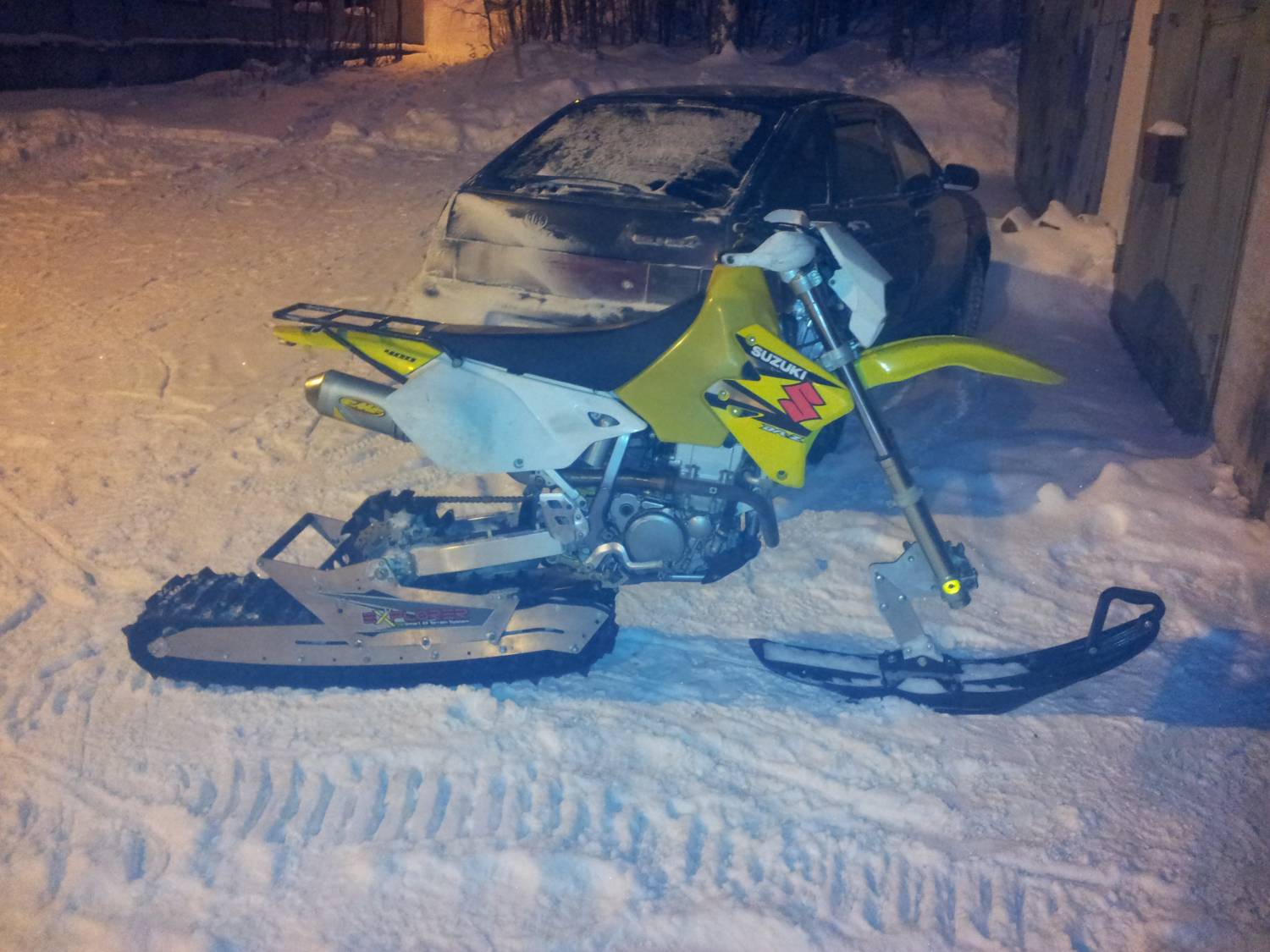

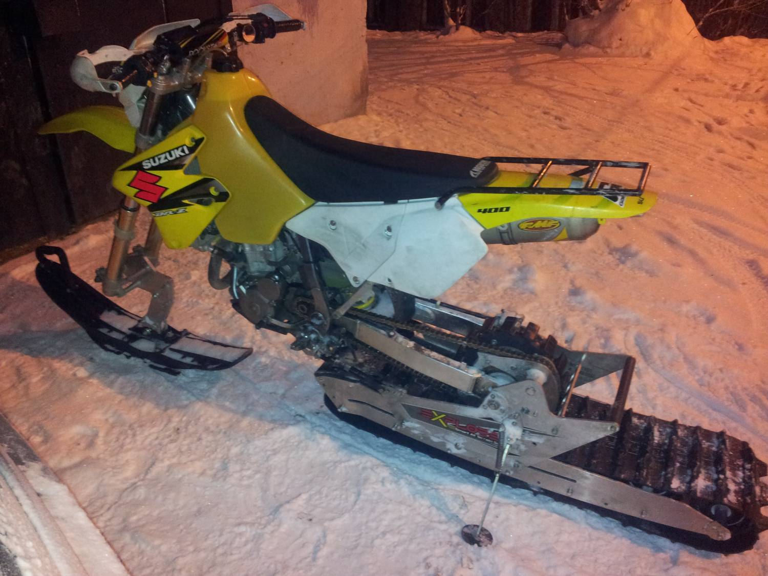

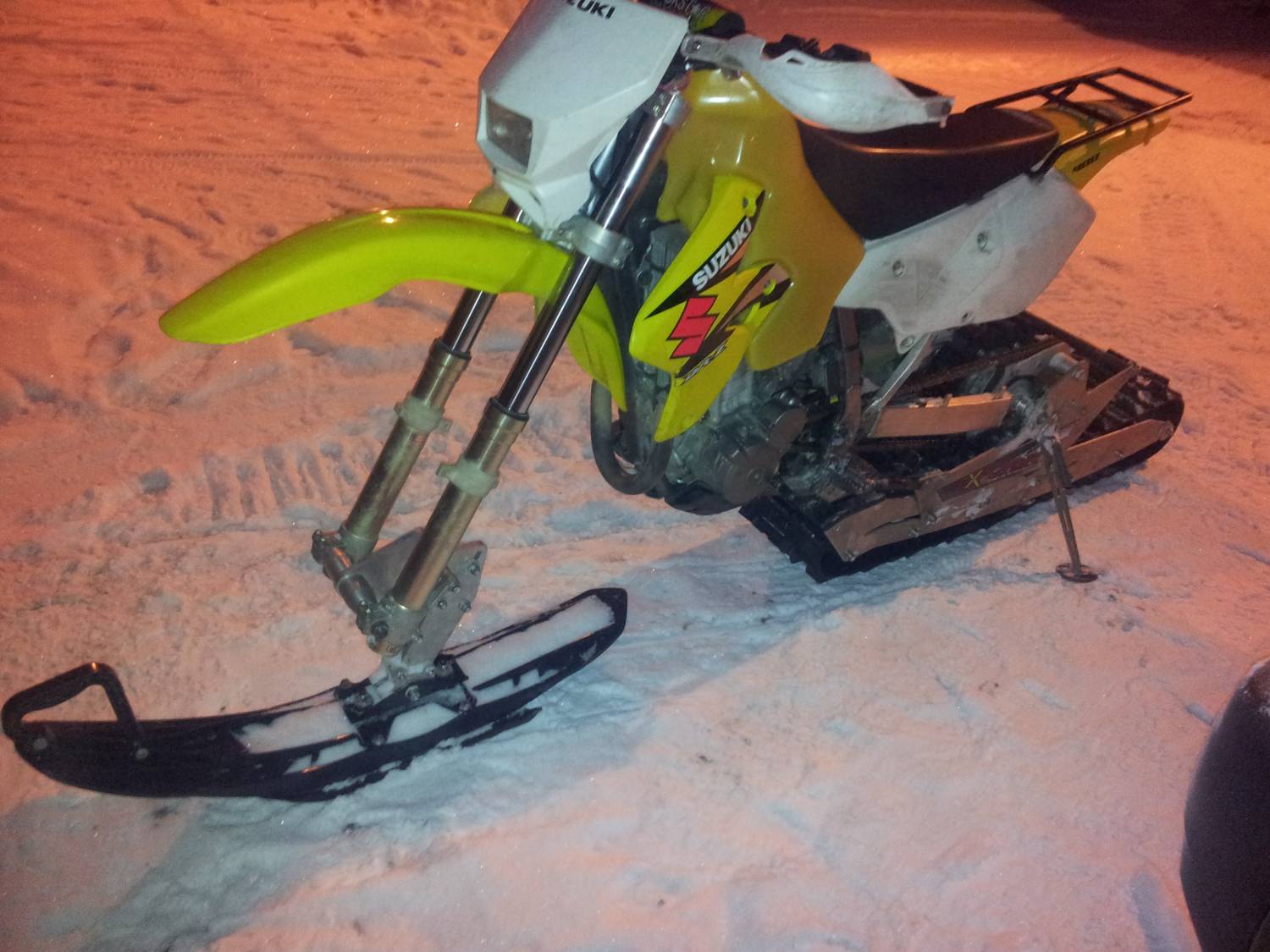

Glukhovsanya Дата: Вт, 17.01.2012, 11:03 | Сообщение # 36
Мотоцикл: drz400s
Город: 51
Сообщений: 69
опана
Прикрепления: 8955000.jpg (189.5 Kb) · 4491002.jpg (175.4 Kb) · 1804638.jpg (160.0 Kb) · 4875703.jpg (175.4 Kb) · 9970913.jpg (166.5 Kb)

Glukhovsanya Дата: Вт, 17.01.2012, 11:15 | Сообщение # 39
Мотоцикл: drz400s
Город: 51
Сообщений: 69
Ну круто конечно,тока проблема в том что там комплект проставок для мопедов у которых цепь натягивается болтами!,а у меня эксцентрик!
Поэтому я метров сто прокатился и цепь повисла как сопля!
Надо вообшем мутить чето самому с эксцентриками!
У меня еше звезда которая на движке на 13 стоит,так с этой штукой первая передача адски короткая(а я дурак с ебая на 11 заказал)
