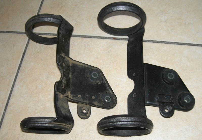

Прикупил за зиму на японца 2004-го года фару от американца 2000-го, она побольше лампы Н4 и крепление другое. Помогите, у кого такая фара, с фото кронштейна крепления фары, буду колхозить с установкой на днях.

Лови
Если колхозить, я бы кольца не делал, а притянул бы крепеж хомутами к перьям

спасибо. на перья и не хотел, форму надо было угадать.
