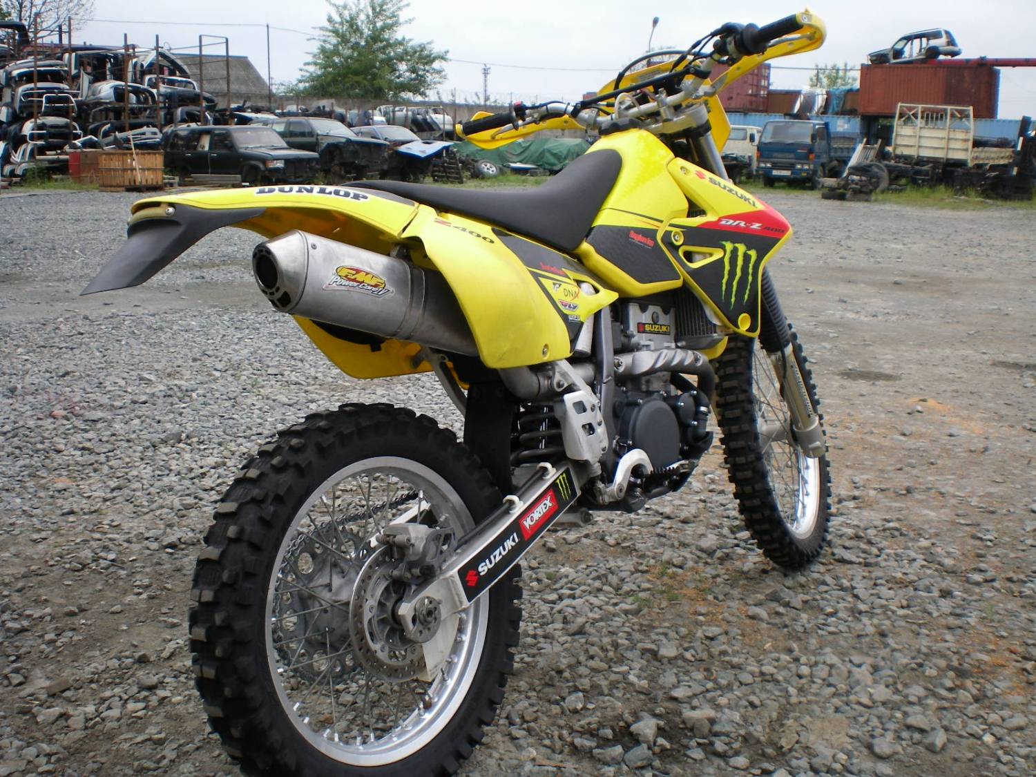

На Е нет датчика температуры, датчика включения кулера, и радиаторы соединяются паралельно. Как эта паралельность сказывается на выходных патрубках не знаю но судя по фото на правом нижний патрубок с права а на Е модели слева.
Прикрепления: 1280430.jpg (279.0 Kb)
