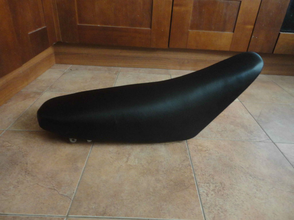

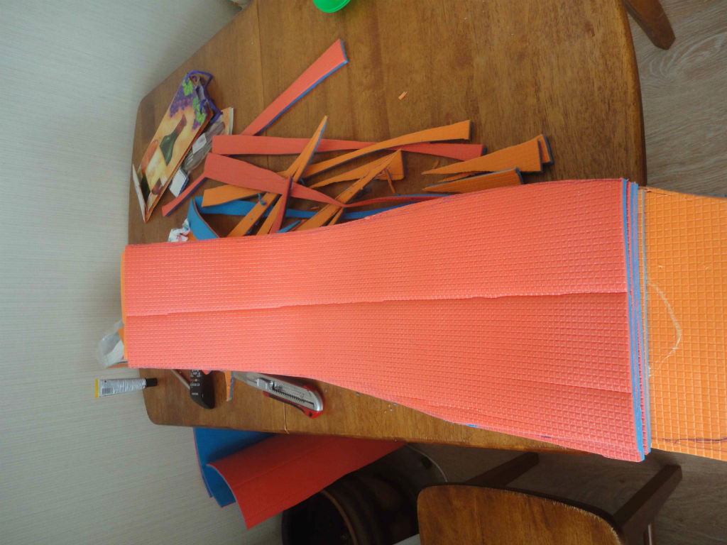

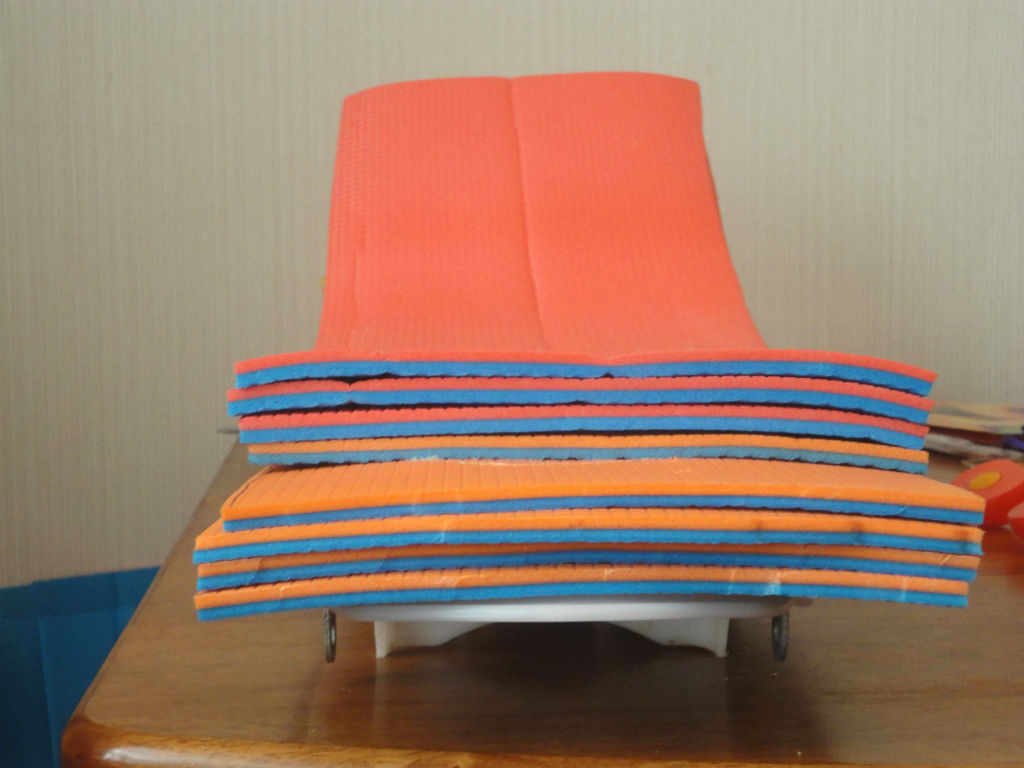

стояла сидуха как первом фото. росту под 1.9м.
решил нарастить.

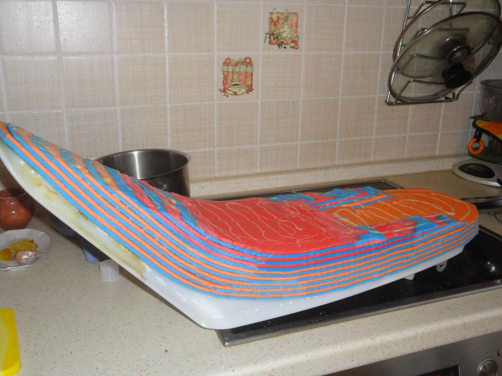

нормальный плотный поролон найти не смог, авто сидений тож под рукой не было, чтоб раздербанить.

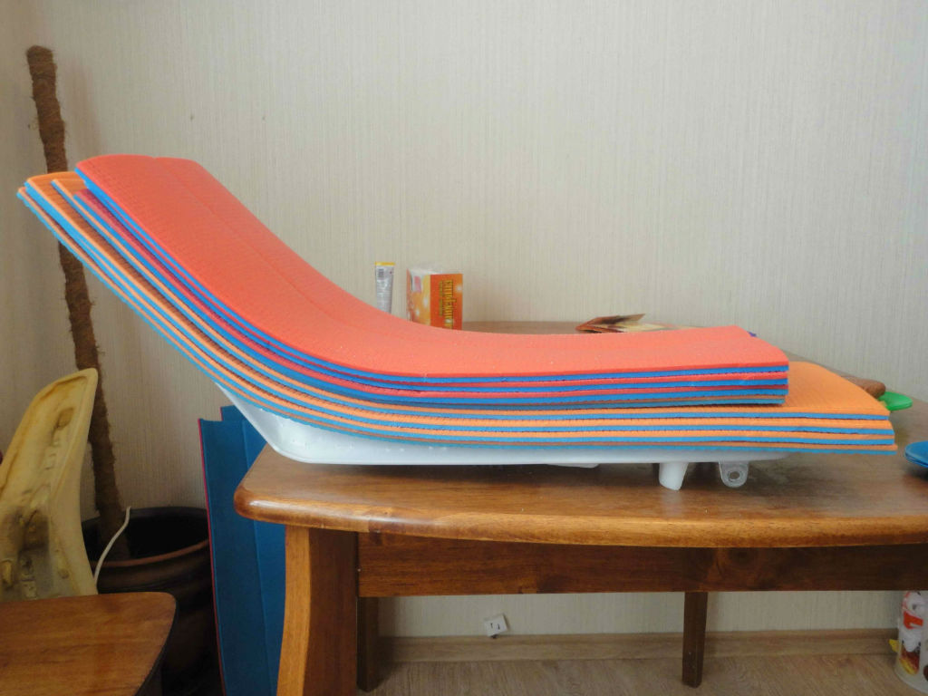

Решил снять родной поролон, добрать нужную высоту тур_пенкой (плотной), и сверху прилепить родной поролон.
в общем то что и сделал...
набираем высоту пенкой послойно на клей момент
Обрезаем лишнее,аккуратно и не торопясь. Ножи садятся достаточно быстро. Сначала постоянно менял. Потом задолбался от такого перерасхода и просто правил их.

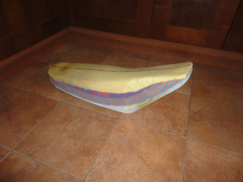

лишнее убрали и более менее разровняли
приклеиваем сверху родной поролон и его тоже подрезаем по месту

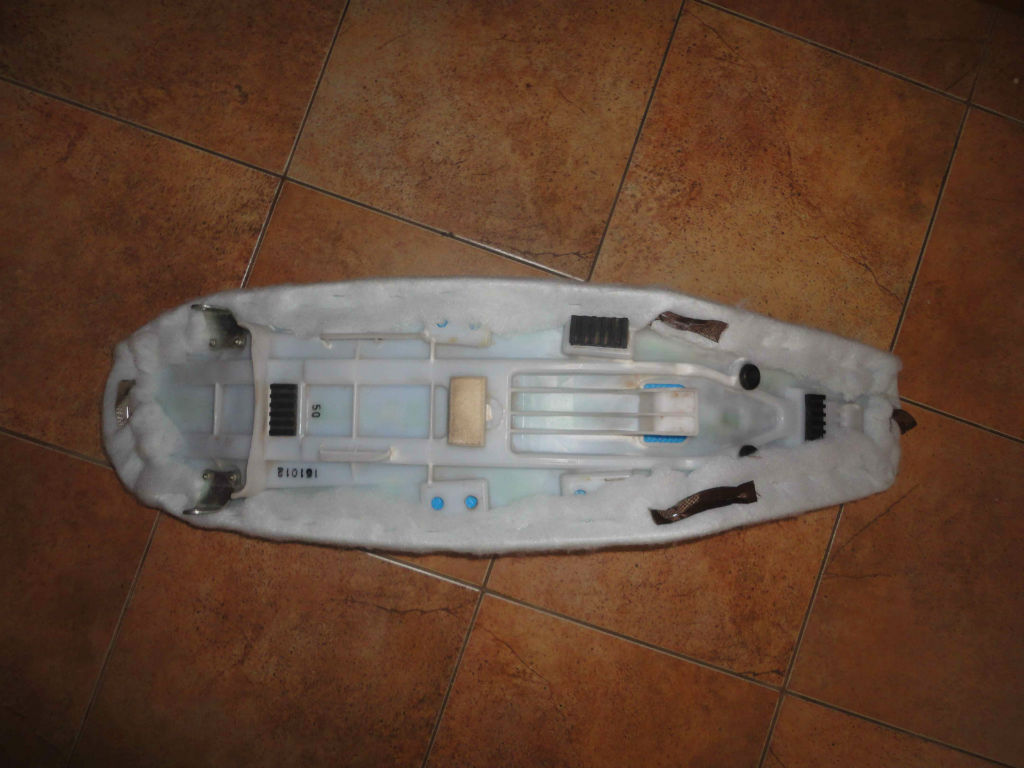

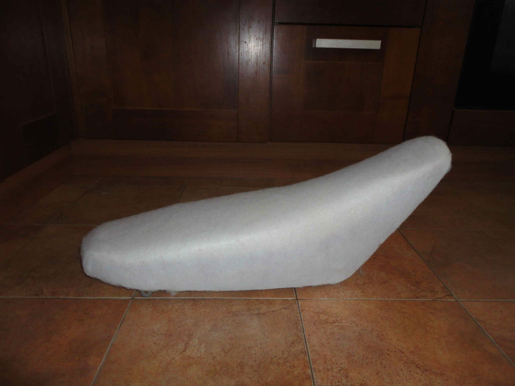

Сверху решил дополнительно обтянуть синтепоном, дабы неровности не шибко выпирали под обшивкой.
Синтепон брал достаточно толстый, в обычном магазе тканей. В несжатом состоянии ~3см. Но он хорошо сминается.
Ну и собственно обтянул кожзамом. Кожзам был в наличии.
Некая "экокожа". Осталась от чехлов для машины. Нечто подобное мне предлагали в ателье по пошиву чехлов. Стоит не дорого.
Как то так...
