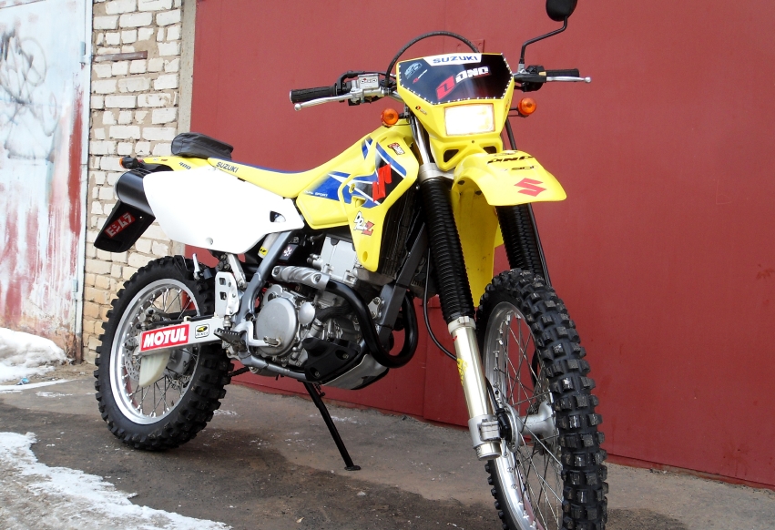

может не в тему но спрошу тут.чем интересно можно покрасить колено глушителя которое к двигателю подходит.Там же вроде очень горячо.какя краска выдержит. Как тут например

LeXX, Да продаётся такая высокотемпературная краска во многих магазинах автозапчастей, к тому же в аэрозольной упаковке. Не однократно красили штаны от рядных четвёрок, на старой работе. Не помню как называется, разных производителей она есть, не дорого там что то стоит, балоны похожи на те что с быстосохнующей. Т.е. не дифицыт, в отдел красок зайди и спроси. Кстати, она высыхает довольно быстро при комнатной температуре, а вот окончательный процесс полимеризации происходит уже на работающем глушаке. Я сейчас тоже хочу купить и подкрасить весь глушак, освежить вид smile .

Спасибо.а до какой темпереатуры эта краска? точнее до какой температуры штаны нагреваются?Дачник ты каким цветом хочешь красить? я вот думаю черным или желтым dry

До 600 градусов вроде Мотип фирмы - нормальная и не дорогая . Там ещё костёр нарисован на баллоне . Бывают керамические - они покруче , но подороже . Крась чёрным , а красным сами станут . Ты только газуй посильнее biggrin Жёлтых не бывает smile

biggrin а перед покраской надо обрабатывать чем то. а то у меня не понятная коричнево-красная муть на трубе.типа как ржавчины.

мелкой наждачкой счищай,потом растворителем пыль смой и крась

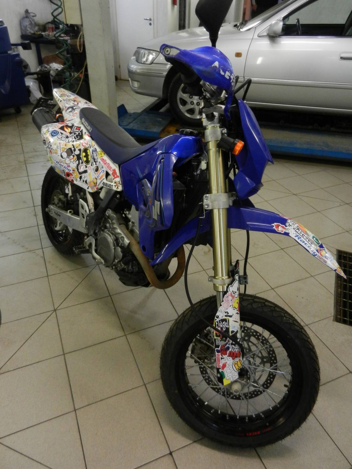

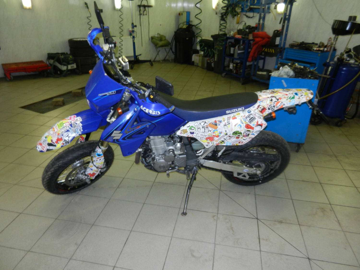

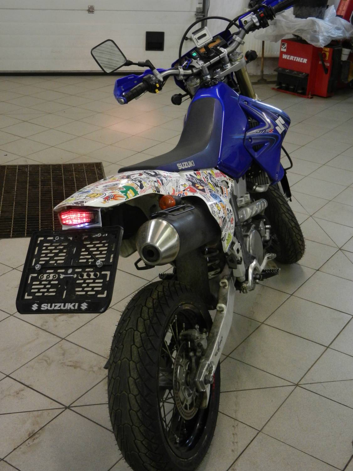

Чот не помню, выкладывал или нет как в сборе получилось...

А лопухи чего не закончил?

Дык лепил-то зимой, сейчас некогда - кататься надо!

Dan, красиво получилось happy
