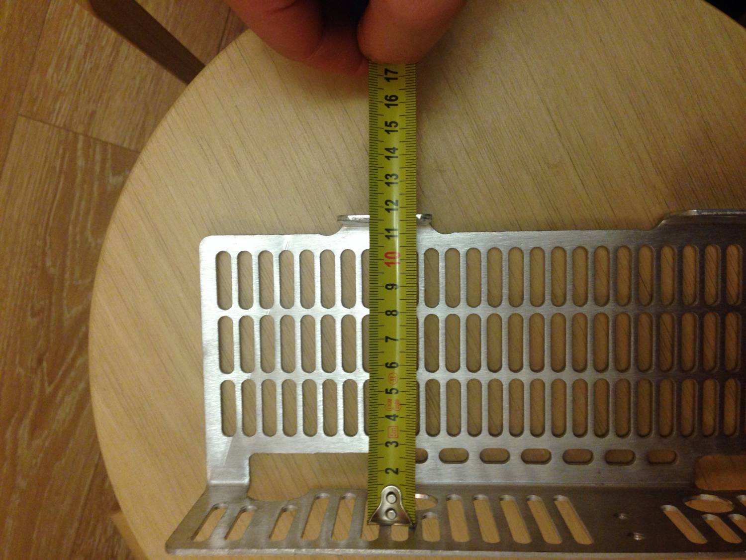

Кстати нет... она вообще не налазит, как будто радиаторы шире. Т.е. она в натяг на них одевается... Но тут 2 момента, у меня радиаторы "жеванные" может из-за этого... либо на klx400 радиаторы уже на 2 мм...

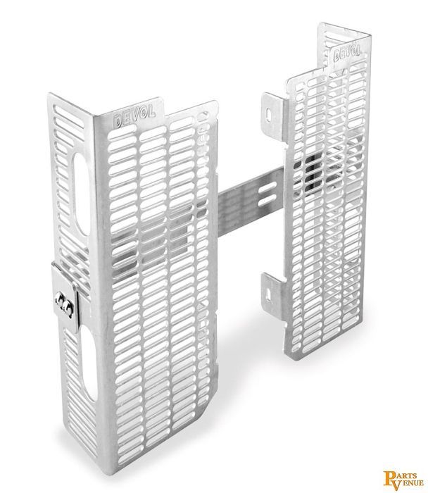

Если на E-ку станут , я б наверное забрал, может кто , точно сказать?
что нужно померить? что бы точно знать?
интернет вот такое даёт на е-ку
Прикрепления: 5039656.jpg(48Kb)

Dimaest, а чо я, я ниче! радиаторы сами погнулись...
Но наврят ли они шире стали то.... гнуться то обычно во внутрь... Вот фотка с линейкой, может поможет.

По фотке, как я понял там 11,5 см. Надо будет померить сходить на моте.
Добавлено (25.01.2014, 20:57)
Померил радиаторы, у меня намерилось  12.5 см ширина радиаторов минимум. Получаеться это защита не станет на DRZ, жаль, можно было бы прикупить и поставить! Думаю что это на какой  то другой мот.
