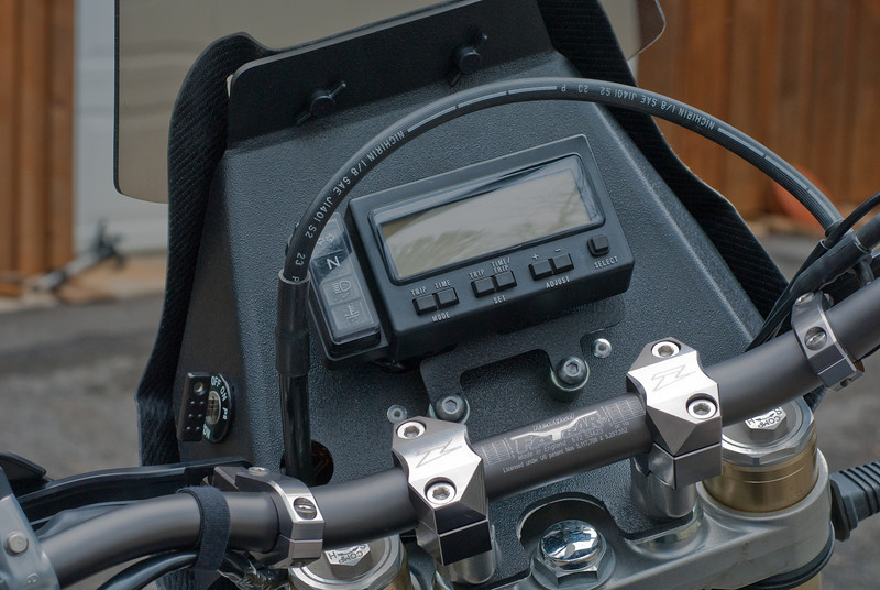

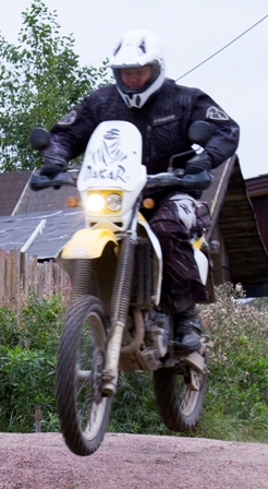

Я настолько привык, что уже почти не снимаю. В дождик грудь сухая, от грязи от встречки можно спрятаться пригнуться. Комарьё не попадает. Сейчас около 0 градусов - так реально теплее, не задувает. При прыжках ни разу не касался, если что конструкция сразу вниз легко соскальзывает, и пластик мягкий, не оргстекло ни в коем случае, как некоторые делают. Навик на месте, взгляд отрывать не надо, реально по нему в лесу гоняю. Ну и фары наконец ночью проверил - небо и земля с родной японской. 55 ватт, и пучок как надо.

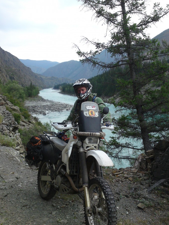

У меня жестко прикреплен. Поэтому ставлю только на путешествия. Если через руль лететь, сломаешь все нафиг

владимир3866, а что за материал то?

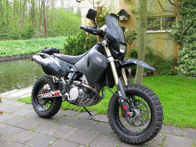

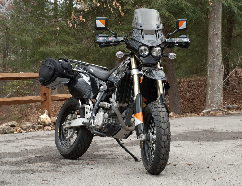

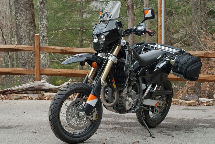

Для красоты:
от Lynx за много $.
Есть самодельный из bmw adventure F650G 2006г
разные
Прикрепления: 9544292.jpg (202.0 Kb) · 9322176.jpg (127.5 Kb) · 2069894.jpg (95.0 Kb) · 8187352.jpg (82.9 Kb)
Интересный вариант! Из чего делал?
