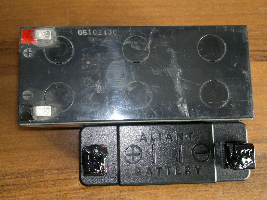

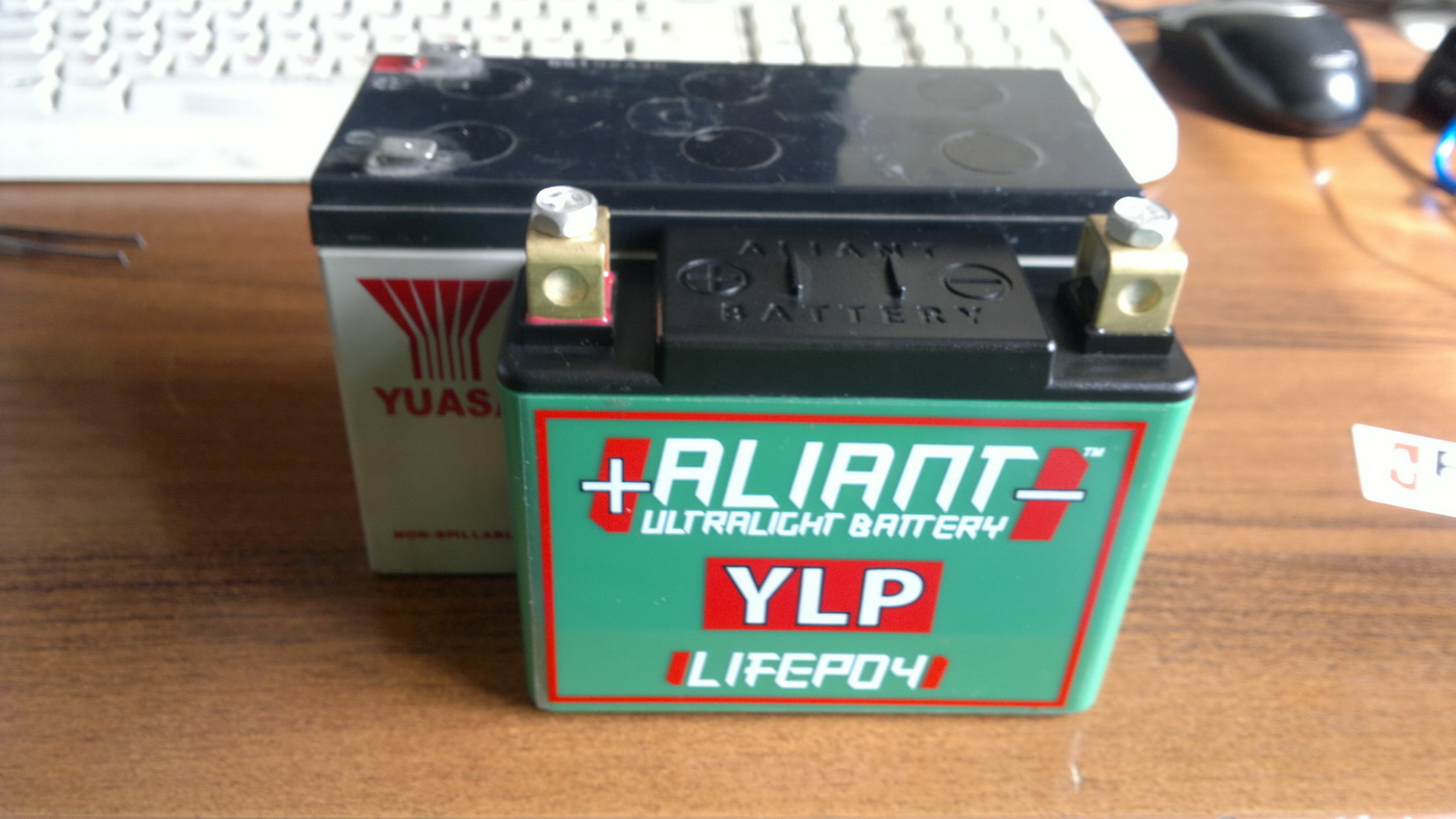

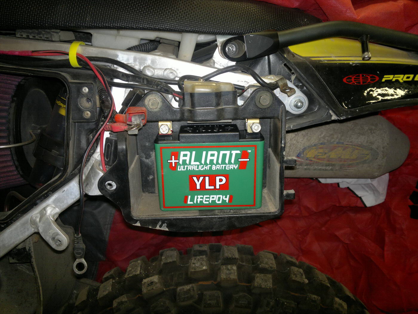

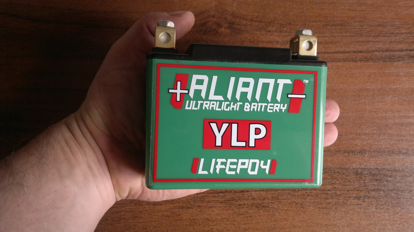

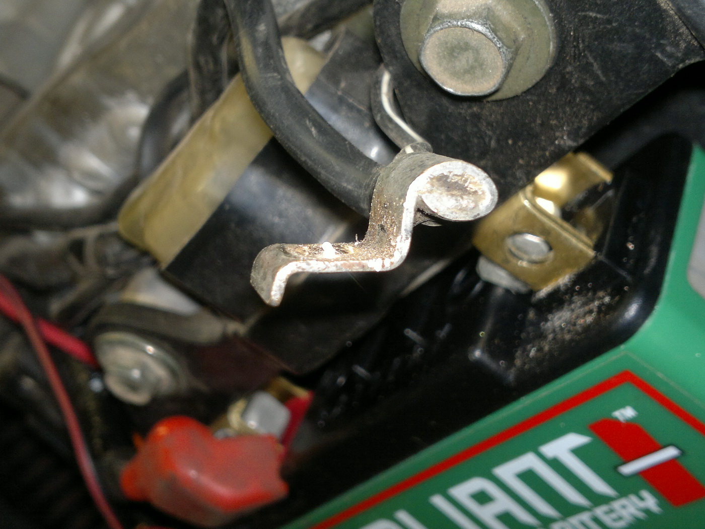

Заказал ALIANT YLP07. Спытаю.
Оплата 18.03.2016
Отправка 18.03.2016 с трек номером отслеживается.
Получил 11.04.2016.
Пока только фото

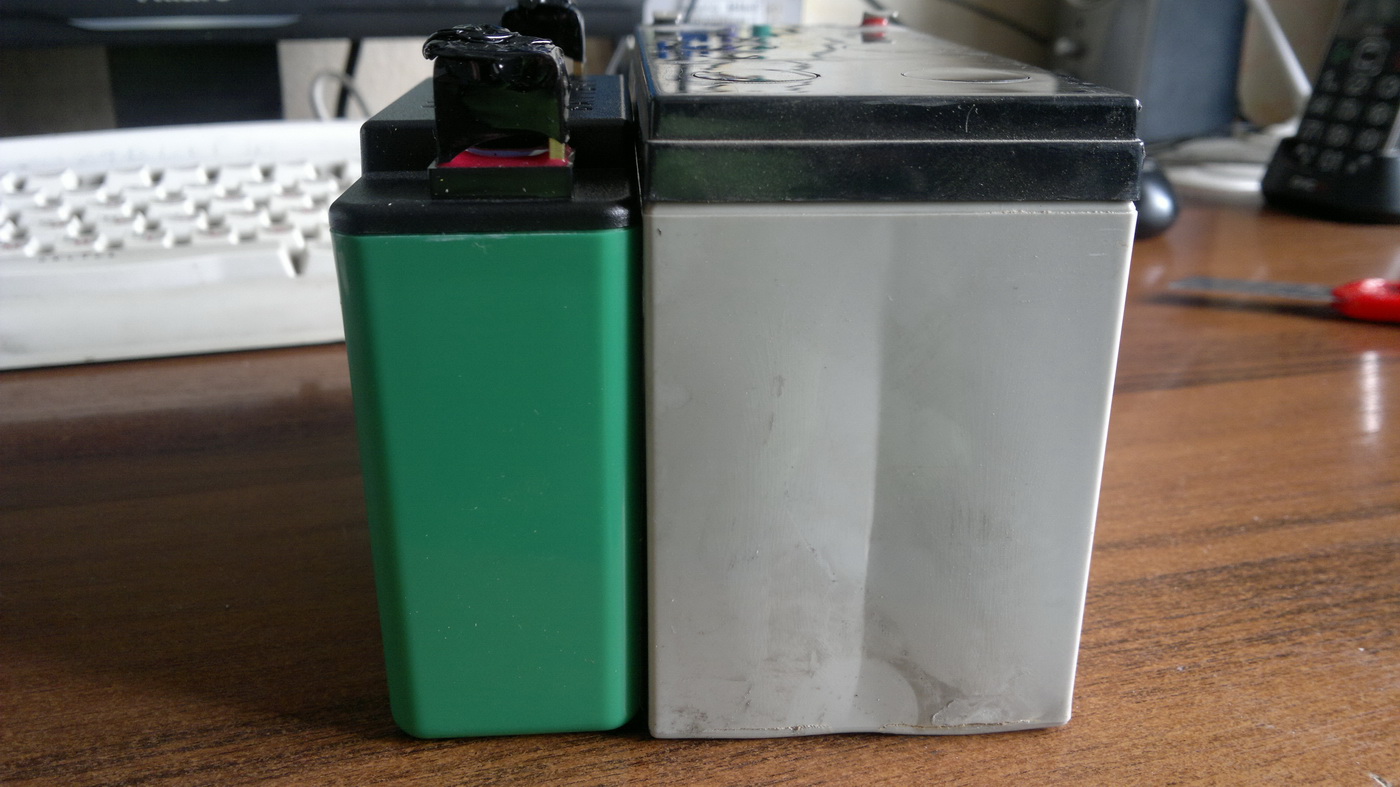

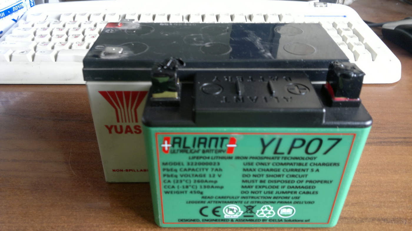

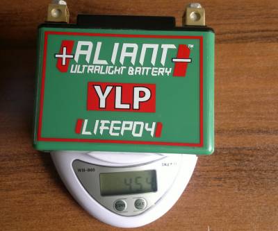

Сравнение с компьютерным 7А. Напряжение с посылки 13,23V Д - 110мм. В- 97мм(101+ толщина клеймы - если болт сверху вкручен) I - 40мм
Клеймы крепятся сверху или спереди батареи.
Прикрепления: 1624323.jpg (288.0 Kb) · 2642766.jpg (268.2 Kb) · 9029573.jpg (286.9 Kb) · 5812291.jpg (335.1 Kb) · 1450759.jpg (330.4 Kb) · 4309579.jpg (478.8 Kb)
She Дата: Ср, 03.10.2018, 03:52 | Сообщение # 19
Я его освятю.  biggrin

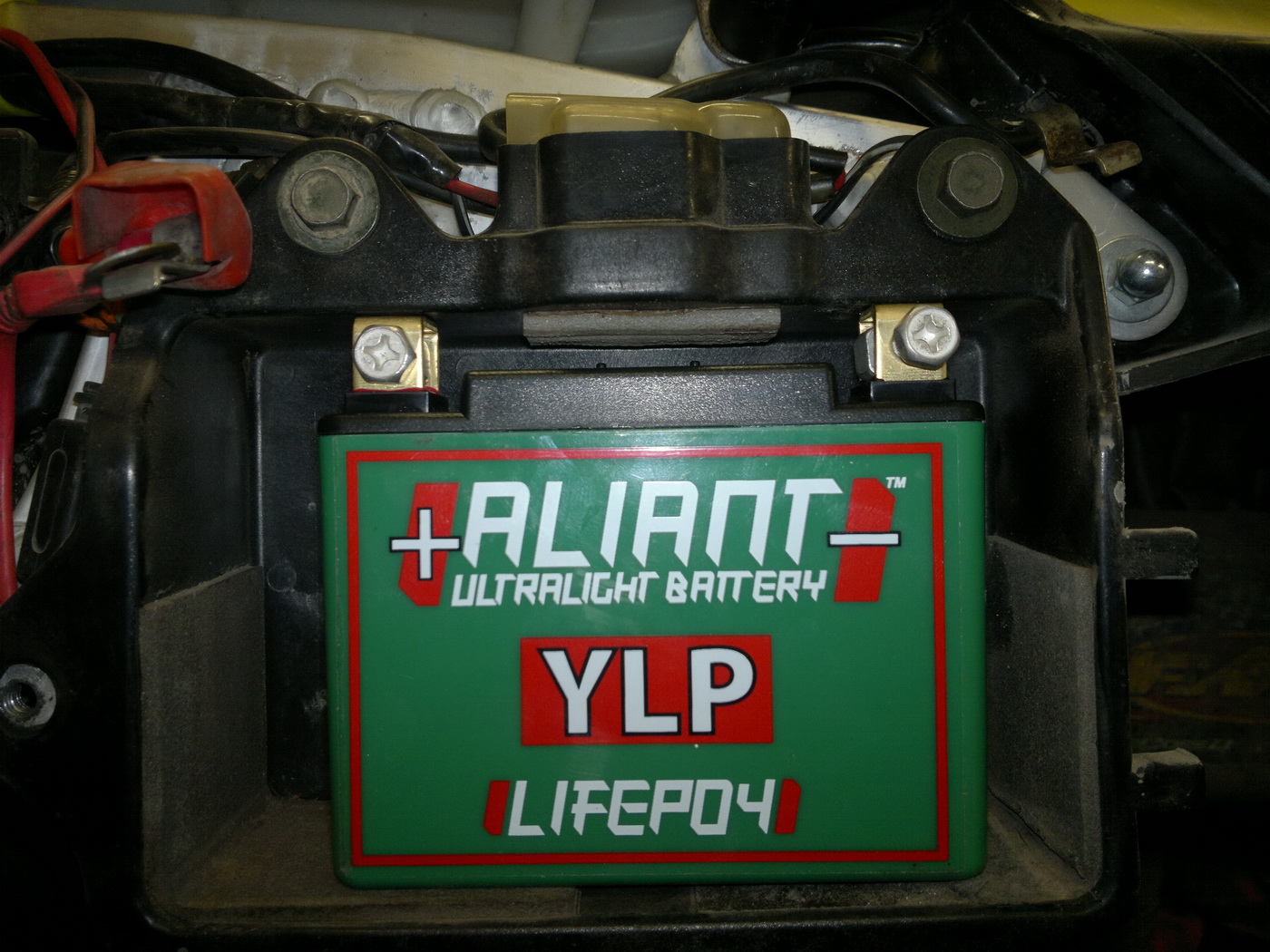

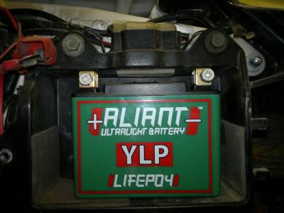

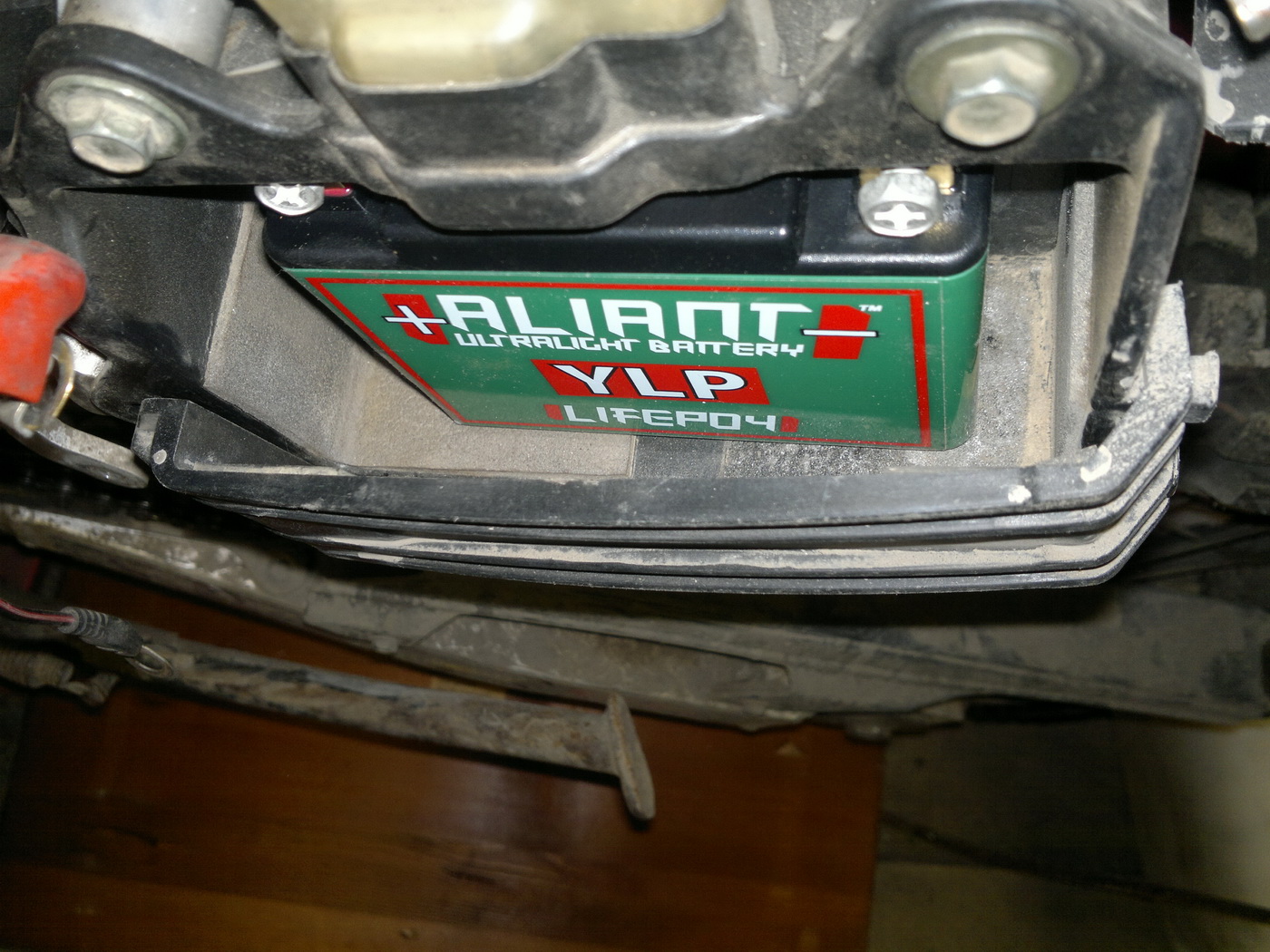

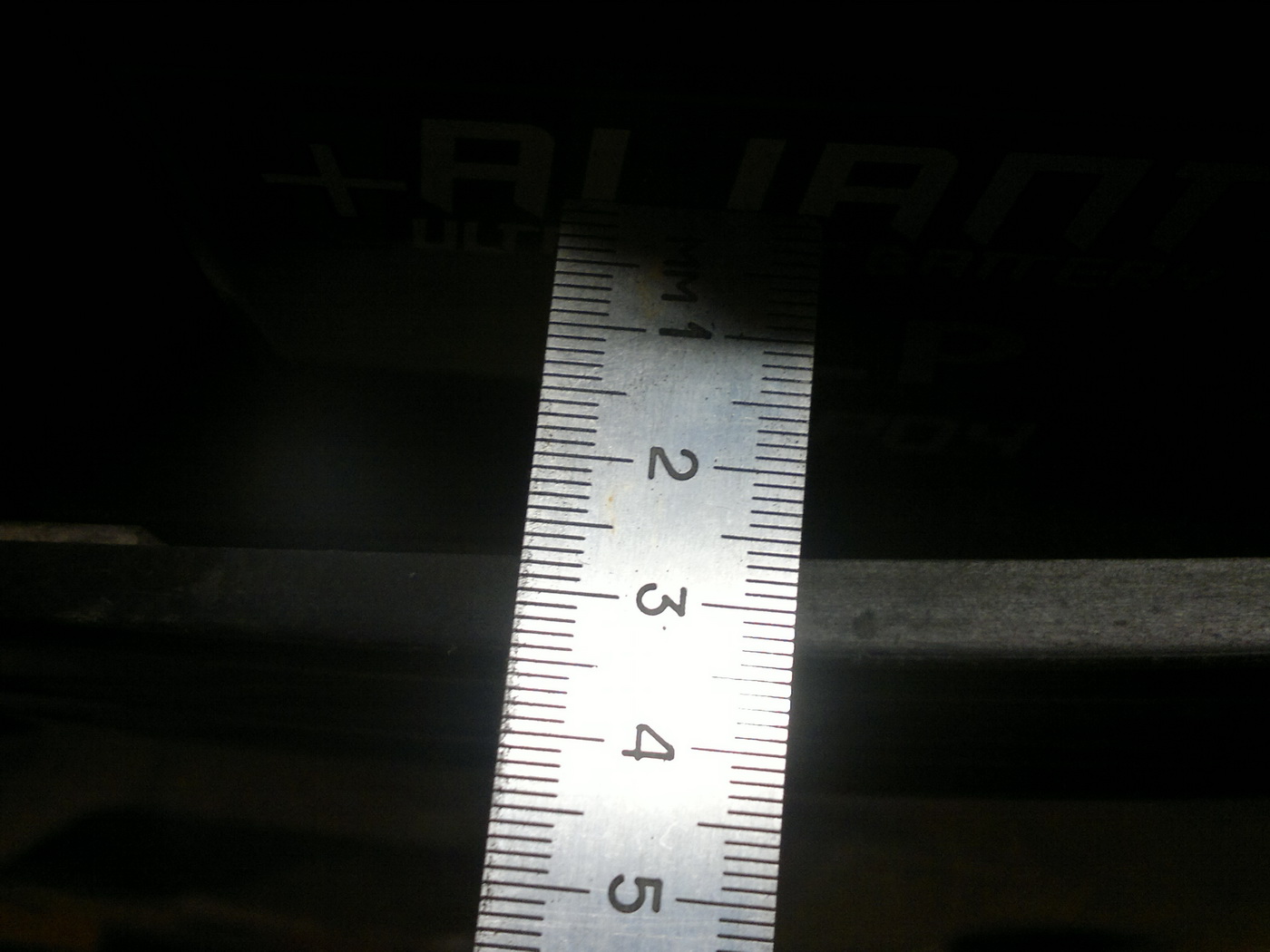

Батарейка встала нормально, клемму прикрутить можно только спереди или если его не утапливать то штатно.
Я прикрутил клемму спереди, для этого её выпрямил.
С новой батарейкой стартер крутит отлично, мот после 6 месяцев простоя в холодном гараже запустился сразу. Как оно будет дальше посмотрим.

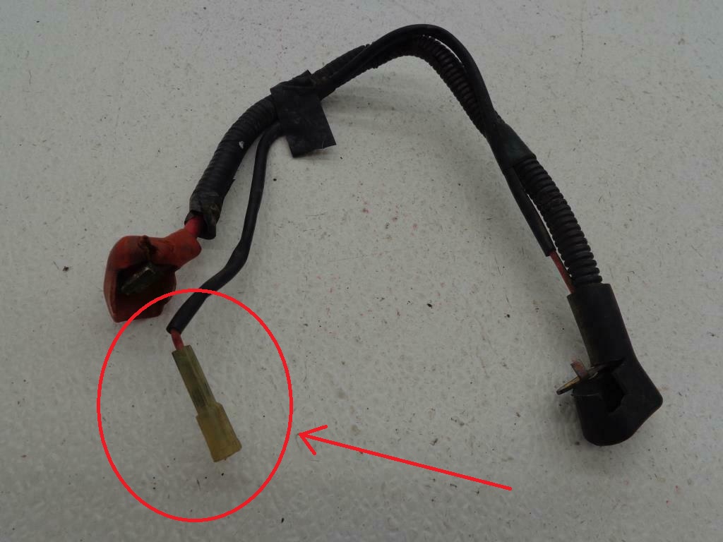

Конечно, ничего не замкнётся. Просто все люди разные. Кого-то такое положение дел не смущает, но лично меня, если есть возможность минимизировать эту проблему - я так и сделаю. Кстати, грязь - это постоянная влага. У меня таким образом отгнил один провод от контакта (серая, полупрозрачная фишка), что рядом с предохранителем лежит всегда петелькой. На фото обвёл красным. В целом, место для аккумулятора у дрз дурацкое. Слишком высоко. И слишком там грязно.
