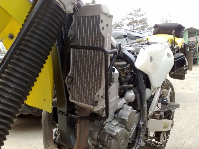

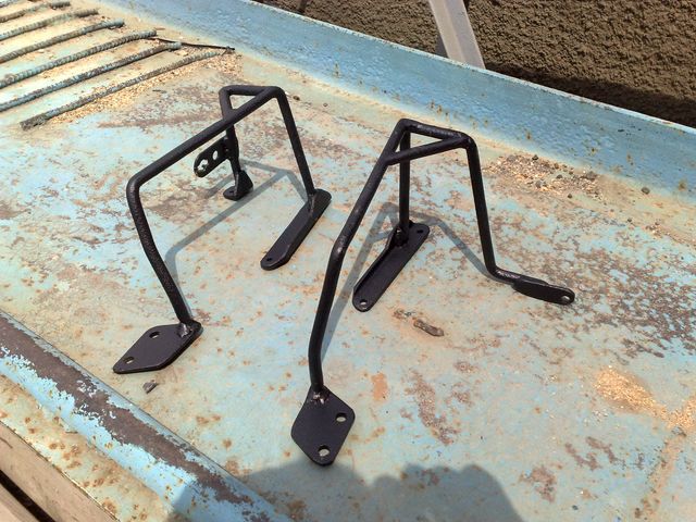

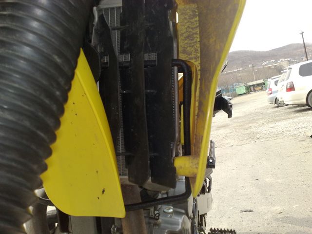

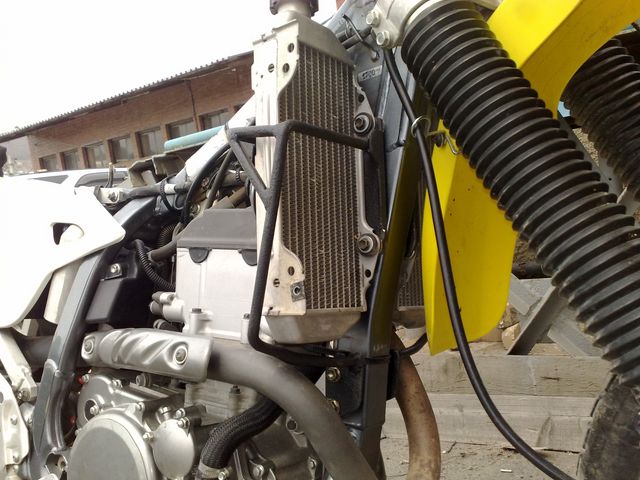

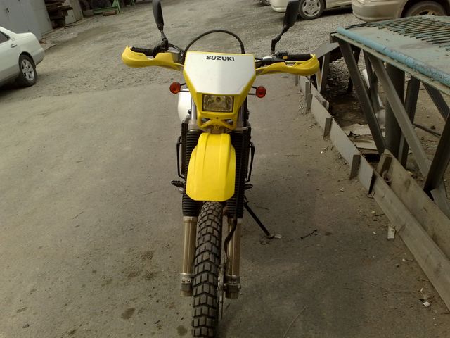

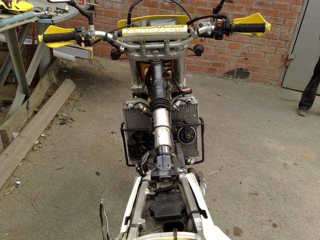

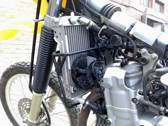

Всем доброго времени суток. Вот приобрёл DRZ400S, до него был TTP250Raid. Пока что только восхищение и положительные эмоции.Начитавшись страшилок про сломанные лапки КПП и радиаторы начал колхозить "тюнинг". smile Сам сделал металлическую лапку и защиту вокруг радиаторов.
Прикрепления: 9445838.jpg (112.0 Kb) · 7731261.jpg (103.2 Kb) · 4170952.jpg (94.3 Kb) · 4400306.jpg (88.7 Kb) · 2250035.jpg (105.1 Kb)
Сообщение отредактировал joe25 - Чт, 28.04.2011, 17:36
Rijiitip Дата: Чт, 28.04.2011, 16:35 | Сообщение # 33
Ahenobarbus вернулась
Город: 25 RUS г. Владивосток
Сообщений: 672
От бокового удара при падении на бок твои рамки спасут радиаторы. От ветки в лесу нет, если какой корч под пластик залезет... А бак-то наденется и пластик прикрутится? biggrin Крышки защиты двигателя с боков обязательно поставь, или хотя бы на первое время лапку КПП обработай напильником, скругли все острые углы...

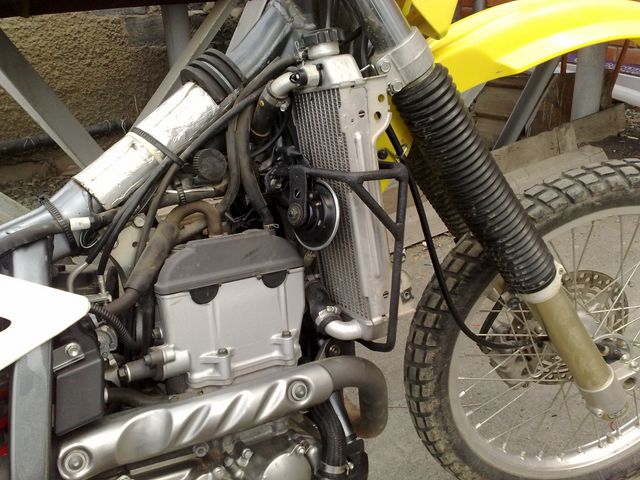

Бак и пластик встали на своё место, на боковушках пришлось чуть подрезать рёбра внутри. Заказал защиту картера с Украины.

joe25, Очень неплохо сделал . Класс ! Молодец ok Всё просто , надёжно и эффективно

Во, с баком и боковыми лопухами совсем по другому смотрится! Клево сделал, молоток!

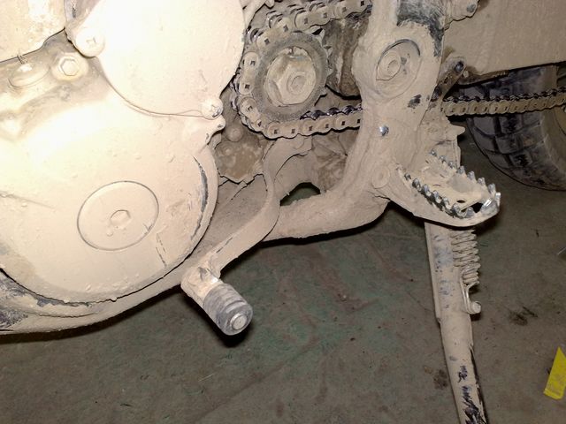

Вот спасибо, парни. Приятно, чёрт побери. Может кто себе идею воплотит, всяко дешевле чем с Америки заказывать.
по лапке КПП: заказал токарю на заводе шлицевую часть, всё остальное из обычной стали 5 мм, ну и наконечник с резинкой с родной лапки.

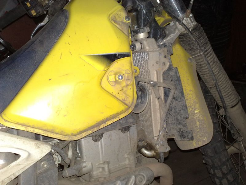

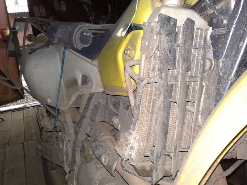

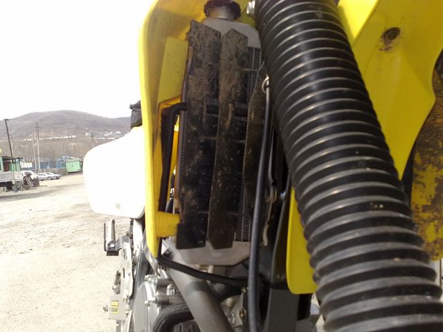

Случилось мне в начале сентября проверить на прочность сделанную защиту радиаторов. Засмотревшись в сторону, на скорости около 40-50 км/ч въехал в металлическое ограждение вдоль дороги, причём в самое начало-где оно слегка загнуто в сторону обочины. Весь удар приняла на себя правая рамка радиатора... конечно погнулась(пруток 10мм), крепления радиатора согнулись, но сам радиатор остался герметичный. Дальше по отдельности пролетели вперёд ещё около десяти метров. Повреждения мотоцикла:разбито зеркало,чуть погнут подрамник,оторван пластик с правого радиатора,порвался на части сшитый на заказ большой рюкзак-штаны, который был закреплён на самодельном багажнике. Мне повезло чуть меньше:каким то острым углом пробило мотобот,наколенник и порвало мясцо на голени, ну и четыре перелома в коленном суставе.....
Вывод: защита спасла радиатор а заодно и отбросив мотоцикл от железяки, ногу от более тяжёлых травм.
Напутствие: не отвлекайтесь от дороги! берегите себя! удачи!
