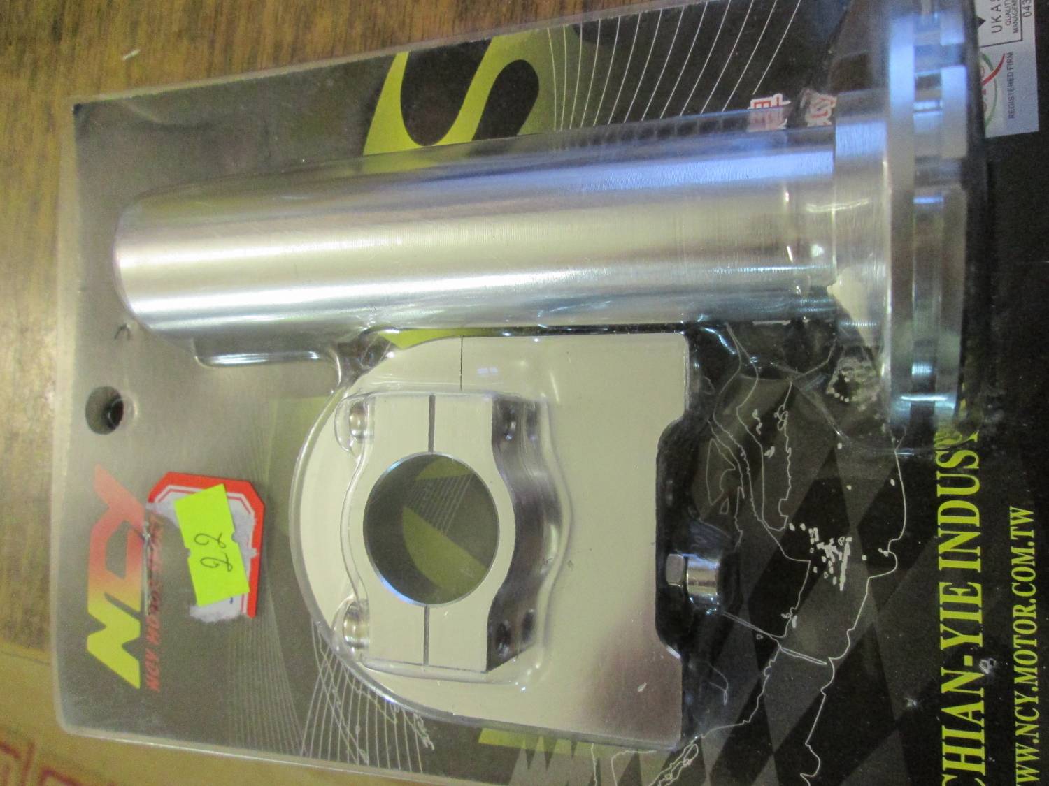

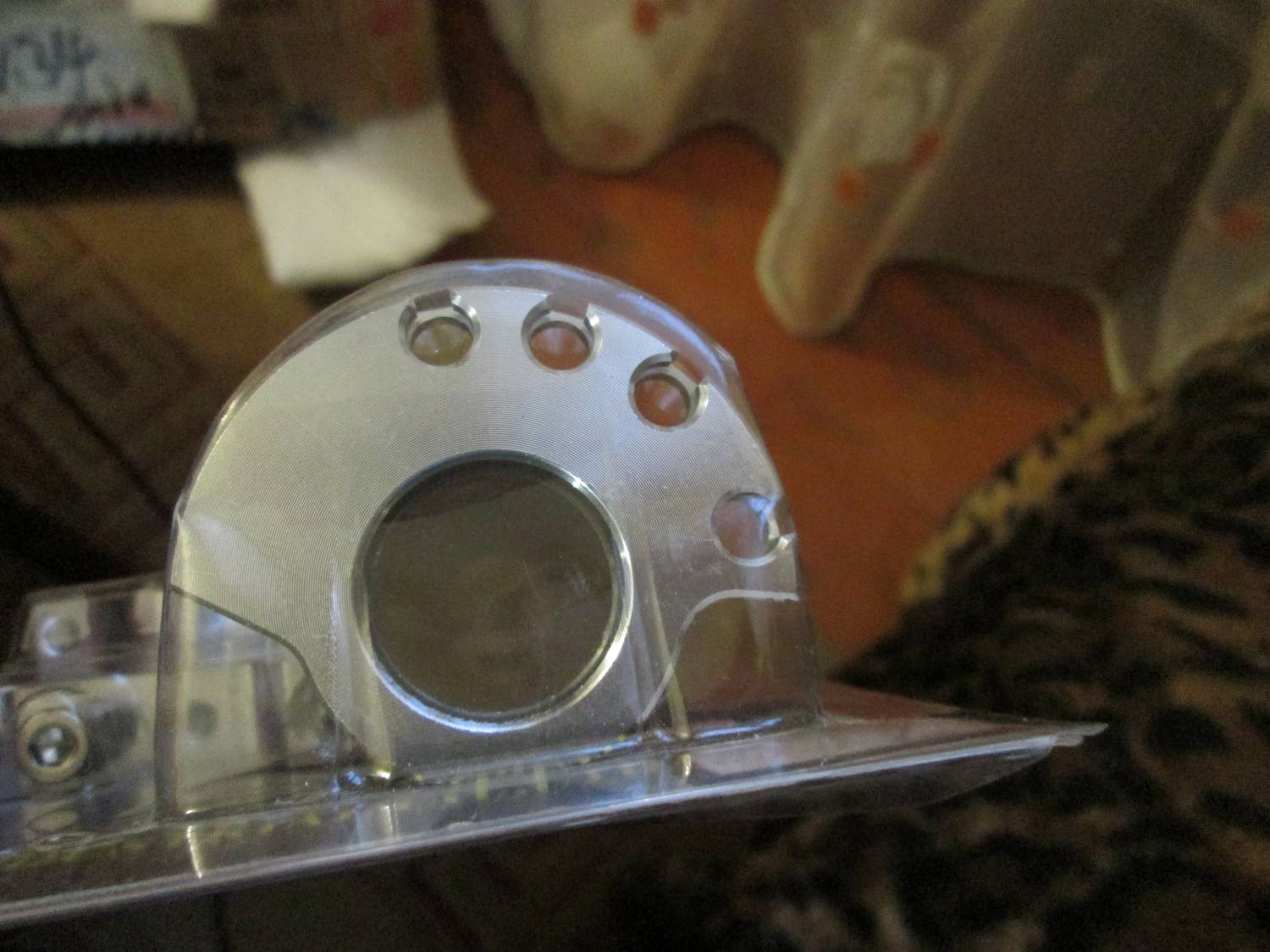

Юрец Дата: Пн, 30.03.2015, 18:40 | Сообщение # 28
Мотоцикл: DR-Z 400 S
Сообщений: 37
есть возможность у кого померить стоковую ручку, нашел у себя ручку с корпусом, на глаз больше чем дрзетовская, фото попозже скину
klr650 Дата: Пн, 30.03.2015, 18:45 | Сообщение # 29
Мотоцикл: CRF 450 X
Сообщений: 9957
Репутация: 135 ±
от чего ручка сообщи и какой фирмы . И для чего её мерить поведай .
Юрец Дата: Пн, 30.03.2015, 18:55 | Сообщение # 30
Сообщений: 37
Добавлено (30.03.2015, 18:54)
ширина круглишка 55мм
Добавлено (30.03.2015, 18:55)
не испытаная модель tongue
Прикрепления: 5606815.jpg(162Kb) · 1233041.jpg(149Kb)
