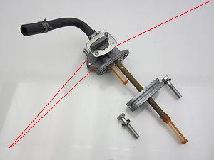

Всем доброго. Скорее всего, сегодня никого здесь нет :).
Вопрос по тому же кранику, заделывал герметиком, подтекает под прокладкой где вся это вакум.
если заменить СМ-кий вакумный на какой по проще, тот же ТТР-250, не скажется ли это на езде. По поводу герметика, если он не держит, в итоге, он попалает в бенз-карб- последствия могут быть?
Зачем японцы замутили такой мега краник?!... wink
c ebay можно заказть за
34$ или навароченный за
100$
Прикрепления: 6186899.jpg (9.1 Kb)
Сообщение отредактировал Redsky - Сб, 23.06.2012, 12:11

She Дата: Пн, 25.06.2012, 03:14 | Сообщение # 24
Quote (Dimaest)
Если ты поднимаешь и склерозом не страдаешь, то ставь обычный кран и будет щастье!
А мне вакуумные краны нравятся, только при покупке обязательно обслужить. А так стоит у меня простой. Вся проблема касается сузучьих краников в том что окисляется и появляются раковины в на (незнаю как называется) той поворачивающеся части которая прилегает к резинке. И резинка рвется. Достаточно плоскость поворотной части отполировать и рвать резинку не будет.
Первый симптом краник начинает туго закрываться открываться.

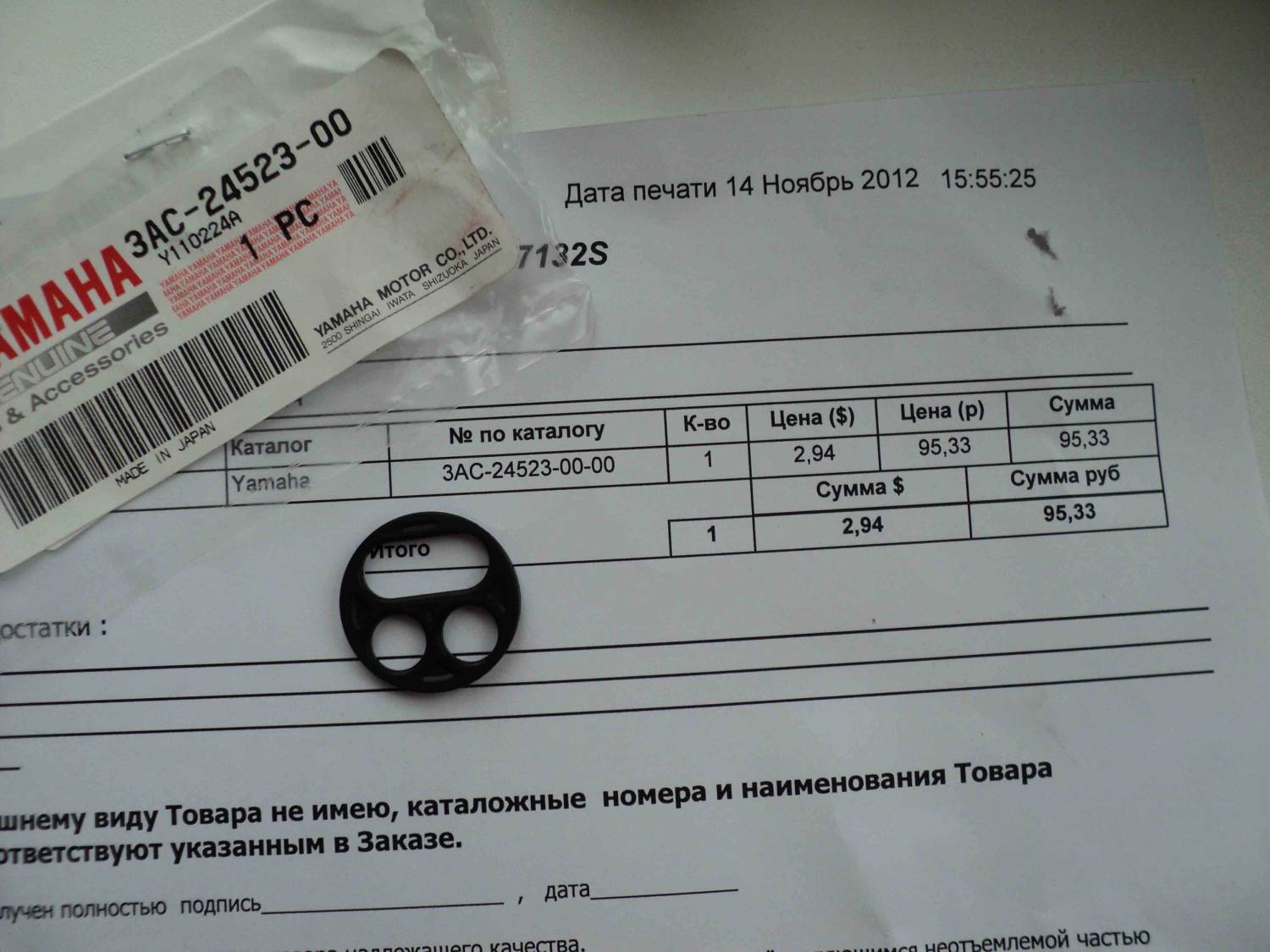

alexey151 Дата: Пт, 16.11.2012, 12:48 | Сообщение # 25
Город: 24, Красноярск
Сообщений: 427
Quote (She)
Если кому надо - резинка которая "смеется" каталожный номер 3AC-24523-00-00 200 с небольшим рэ.
Очень пригодилась данная информация.Кран отремонтирован за смешные деньги respect

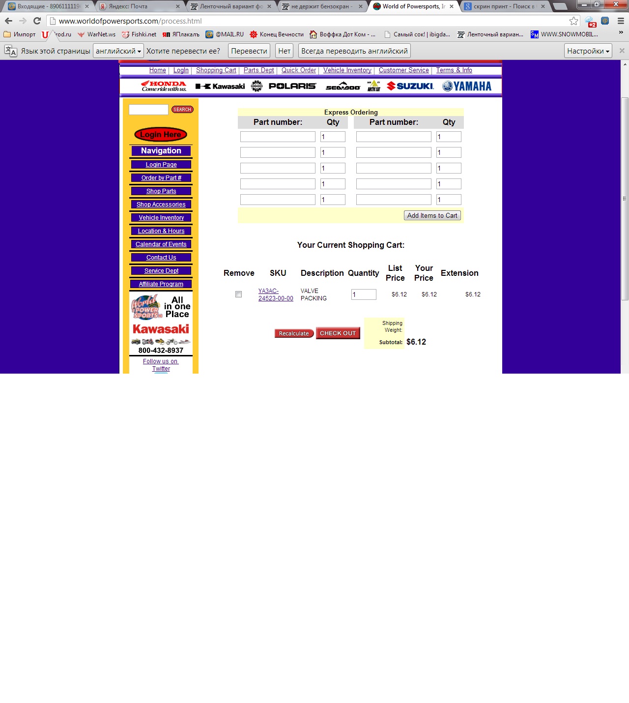

самоделкин Дата: Пт, 16.11.2012, 13:46 | Сообщение # 26
Мотоцикл: 400
Город: Казань
Сообщений: 101
Quote (alexey151)
Прикрепления: 5028402.jpg(140Kb)
А где это?? Пробил по WPS - 6 с лишним бакса стоит там.
Прикрепления: 6262538.jpg (247.5 Kb)
alexey151 Дата: Пт, 16.11.2012, 14:25 | Сообщение # 27
Сообщений: 427
Quote (самоделкин)
А где это??
Exist.ru biggrin
She Дата: Пн, 19.11.2012, 03:07 | Сообщение # 28
Quote (alexey151)
И ты привез одну? надо было партию и забарыжить biggrin Одна из самых распространненых прокладок.
