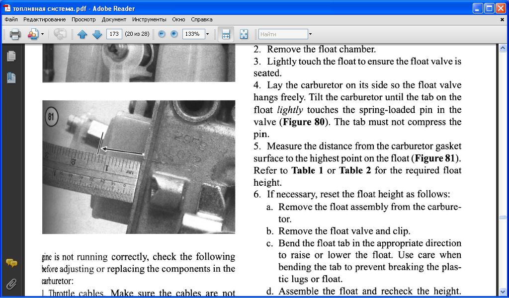

Dimaest Дата: Пт, 06.04.2012, 10:21 | Сообщение # 16
barmy, вот из мануала по кейхину:
Quote (barmy)
Ускоритель работал до тех пор, пока я не подогнул рычажок поплавка
наверно грязь дальше пошла и забила ускоритель
Слив ни в коем случае не закрывай!!! бензин в двигатель потечёт wacko
Седло иглы тоже выкручивай, смотри не повреждено ли посадочное место.. ещё фильтрик маленький почисти и О-ринг проверь
Прикрепления: 9395325.jpg (133.0 Kb)
Сообщение отредактировал Dimaest - Пт, 06.04.2012, 10:25
