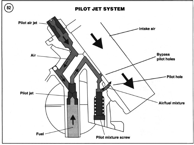

картинка из руководства
И подпись к ней,
если я правильно понял это все к микуни относится.

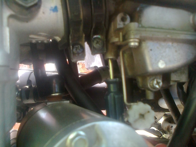

братцы, стыдно, конечно, но все-же спрошу, где этот винт качества находицца ? а то у меня прямоток и тоже постоянно постреливает. товарищ сказал, что это норма, а тут вон какое дело. мануал посмотреть и скачать не могу, а с работы уже так ехать стремно fear
Дачник Дата: Вт, 22.05.2012, 14:17 | Сообщение # 44
Сообщений: 1340

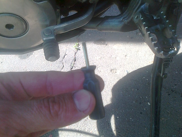

ЯR, Если на Мекуне, то вот тебе картинка, вот куда отвёртка воткнута - он там. Бывает это отверстие с завода закрыто латунной заглушкой, тогда её нужно аккуратно высверлить, чтоб был доступ к винту. Я из-за этой заглушки, тоже не сразу въехал где он есть, в своё время smile :
Кстати, вот такой маленькой отвёрткой, его вполне нормально можно крутить, без всяких угловых приспособ:
Тиснул у ребёнка от какого то конструктора, укоротил, нужно было ещё короче сделать smile . А вообще, весьма удобен тюненый удлинённый винт с ручкой, хоть его и не часто крутить нужно, всё равно удобно. Потому, что с ручкой biggrin cool !
