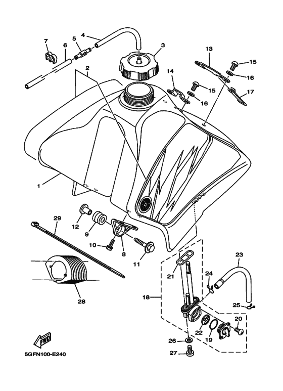

Ребята подскажите по крану. Имеется Бак от ДРЗ 400 Е. отсутствует кран. Подскажите какой все же кран на этот бак воткнуть? наебее есть и китайские по 200 руб, есть оригинал  и еще много всяких. подскажите какой все же брать? в чем разница от крана за 200 рублей и 1000 рублей
такой подойдет?
She Дата: Ср, 05.03.2014, 17:47 | Сообщение # 20
Да должен подойти. Из японских самый бюджетный 27$ это от рейда тут. пройдись по мото магазинам где на китайцев запчасти продают вполне возможно что найдешь.

Думаю что подойдёт Acerbis, они универсальные краны делают (и оригинал на Хаске wink )
