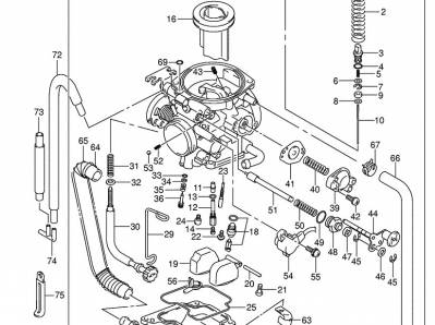

frag-88 Дата: Вт, 30.04.2013, 07:42 | Сообщение # 19
Мотоцикл: DRZ 400 SM
Город: 43 Киров
Сообщений: 92
Так и есть мужики, поспешишь - народ насмешишь tongue Кишки демонтировал поздней осенью, еще удивился, что он как то плохо завелся после операции)))
Вчера вспомнил, что за шайтан шланг № 73 biggrin
Прикрепления: 4490574.jpg (150.0 Kb)
