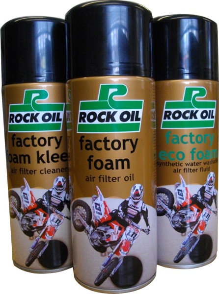

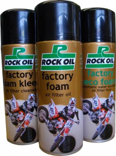

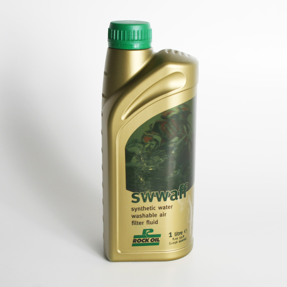

Еще компания Rock Oil выпускает волшебное средство  под названием SWWAFF в пластиковых емкостях по литру и в аэрозольных баллонах.
После обработки этими волшебными средствами карма воздушного фильтра становится чистой и обновленной.
