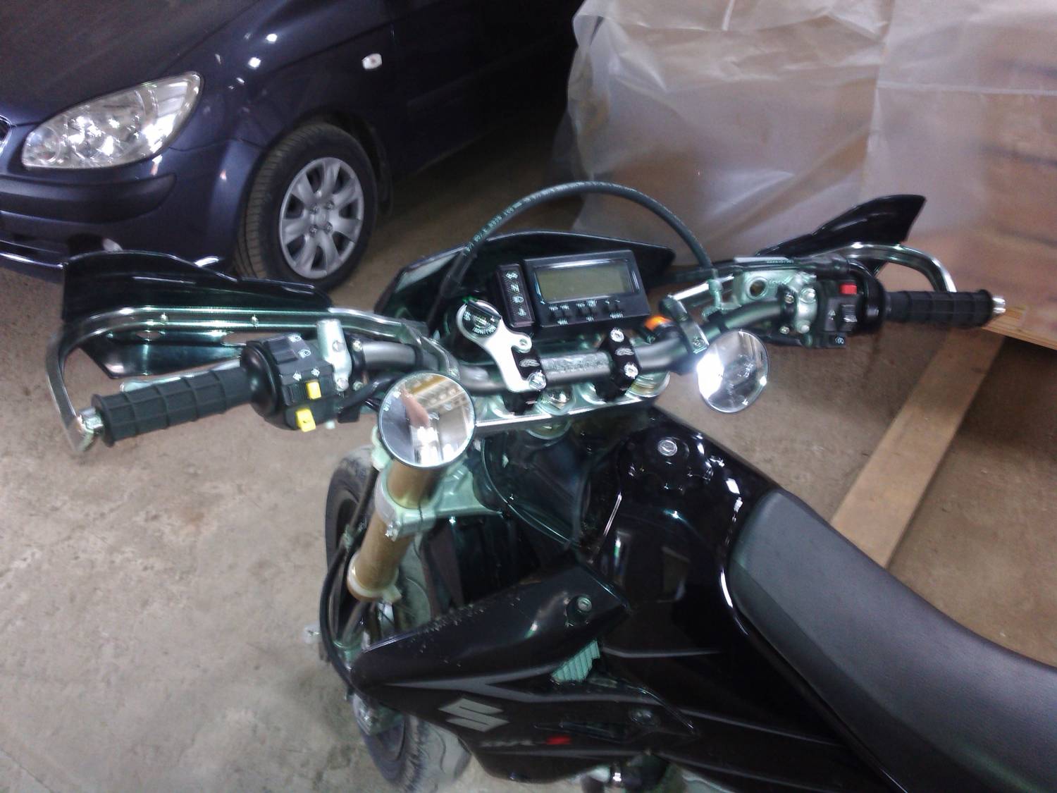

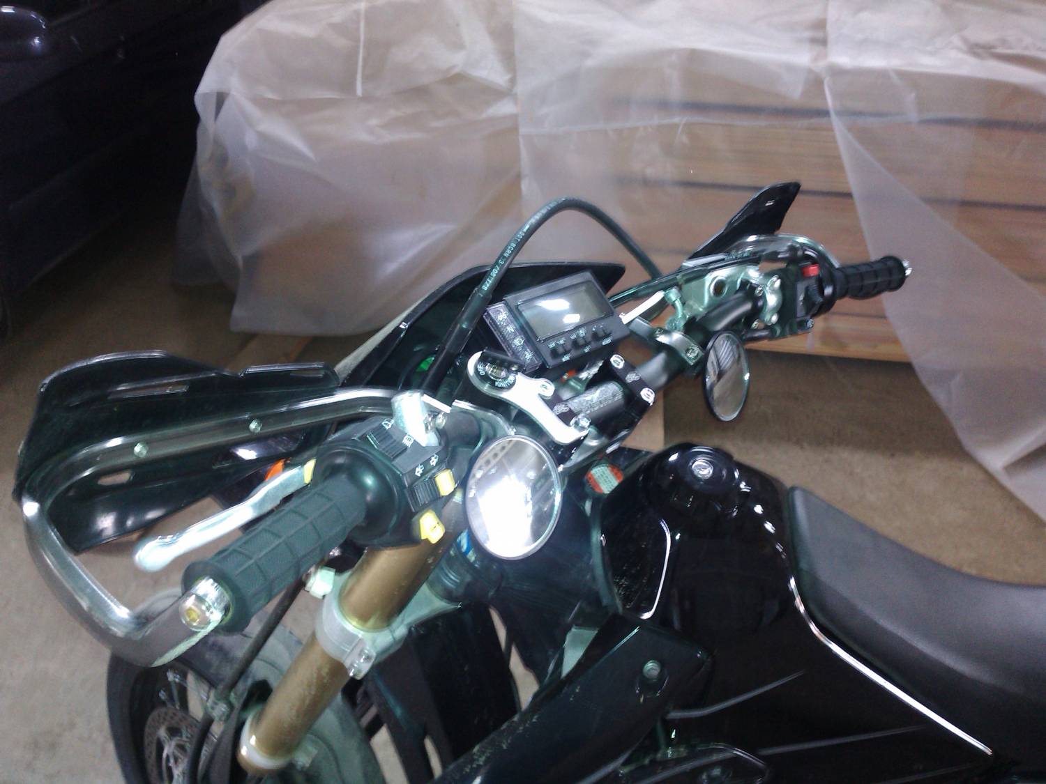

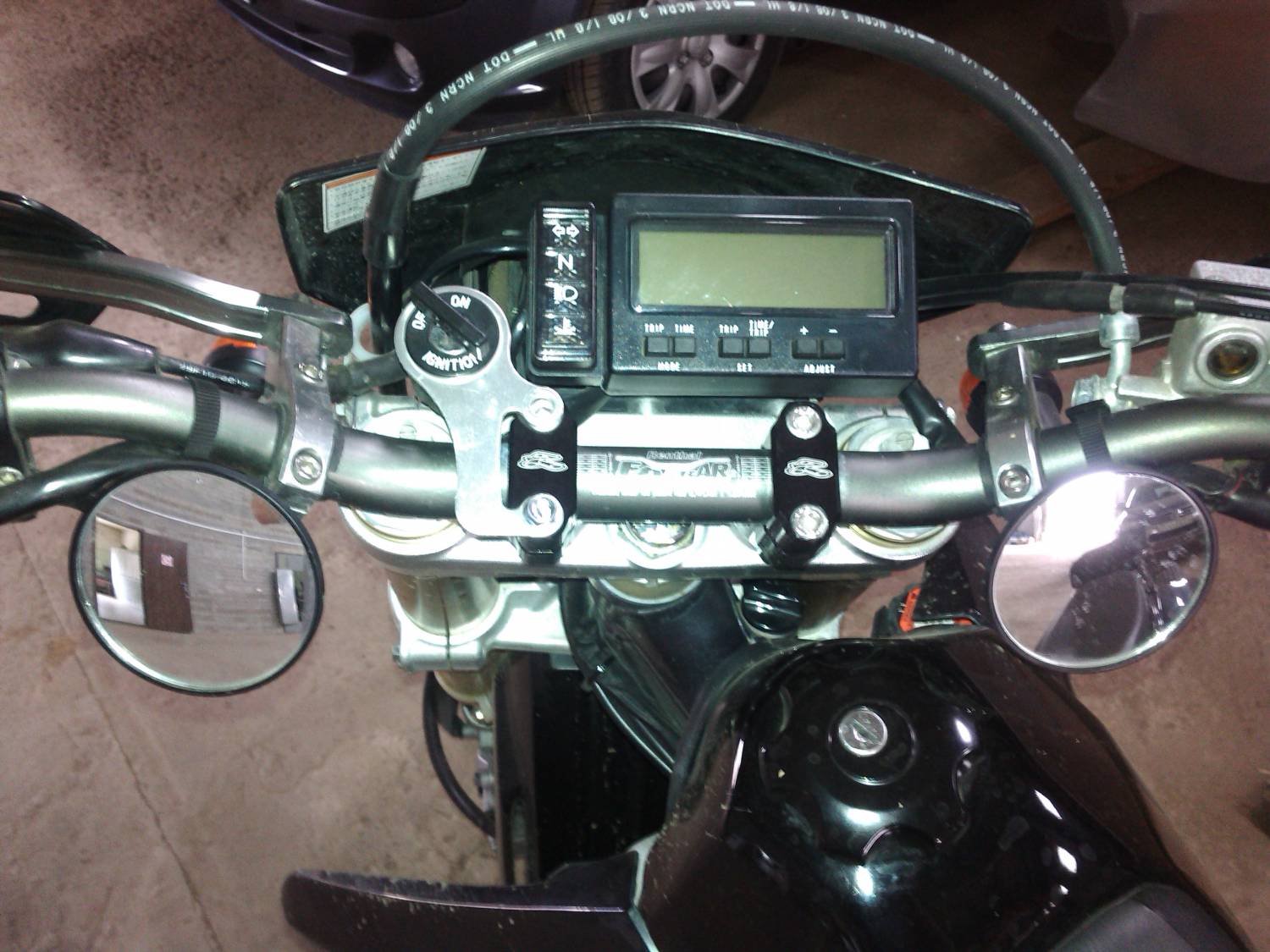

вот такие у меня стоят. Минусы: настраивать не удобно, видимость только вблизи мотоцикла. Плюсы: внешний вид, не отпадут при небольшом падении, в междурядье удобнее ездить. требуют привыкания.

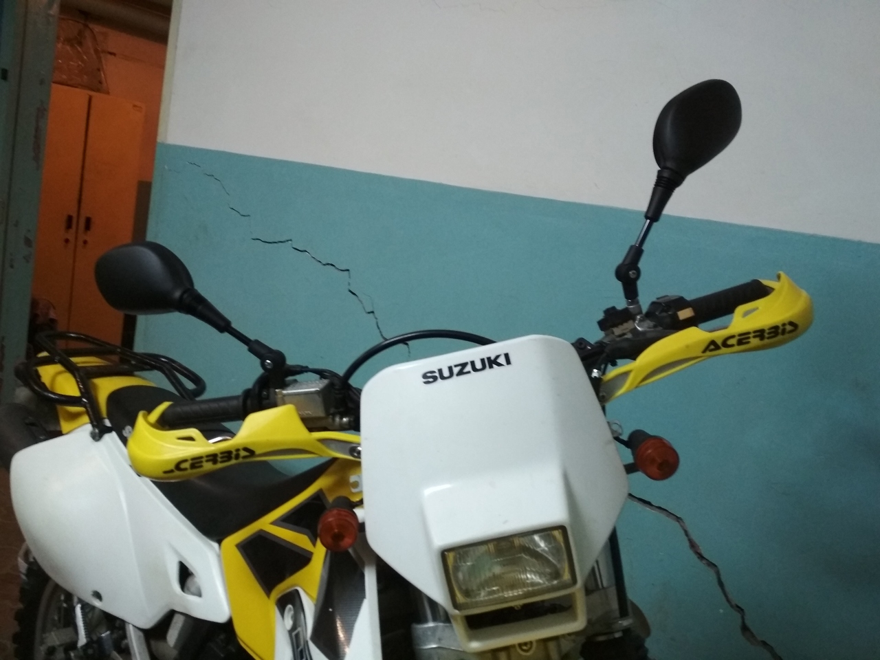

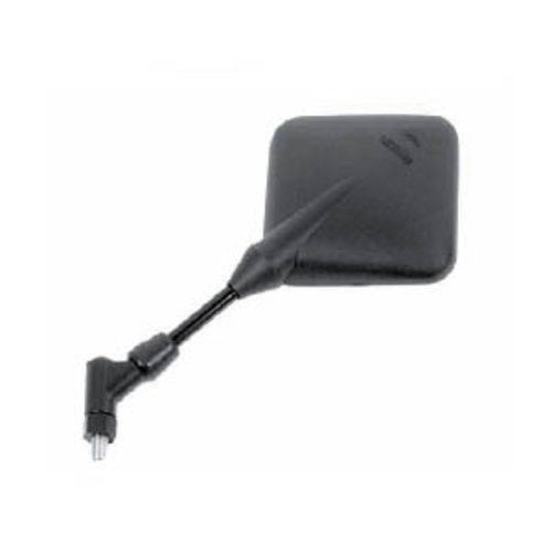

Сферические зеркала Vicma, резьба правая м10х1,25 под артикулами:
E362 - квадратное, складывающееся;
ES116 - квадратное, не складывающееся;
E366 - круглое складывающееся;
E199D  (правая) и E199I  (левая) - овальное, складывающееся.
Заказывал в Emex.

У меня как на 3-й фотографии стоят на моте уже больше года. Полёт нормальный, падения выдерживают. Единственный минус, резинка возле зеркала ссыхается и ломается.

Сферические мне лично очень неудобны - сужается поле зрения и искажается дистанция. Вот бриться с ними в путешествии  - да, классно.

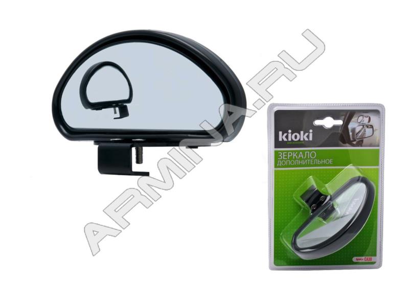

Заметил у товарища. Прикрепил дополнительное боковое автомобильное зеркало "под руль сбоку" (как выше на фотографиях круглые). Очень удобная штука, фотографии к сожалению нет, но думаю, что и так понятно.

С подрулевым надо взгляд отрывать от дороги больше чем с обычным - оно опаснее.
