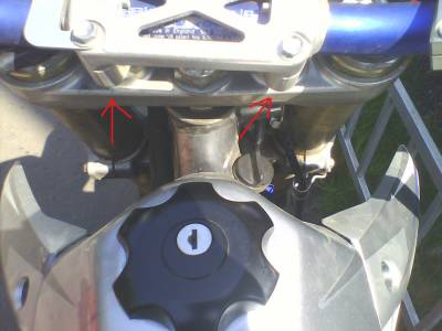

парни, подскажите плз - вчера упал в гараже, погнул что-то в области руля (рентал фэтбар), правое зеркало ниже, руку надо больше сгибать при езде и все такое.. внешне руль целый, будто какая-то проблема с кронштейнами.. не похоже на гнутый руль.. что там еще может легко погнуться??

dvalin, попробуй как на велике зажать где-то переднее колесо и руль повернуть в нужную точку. На SM кронштейны "шаровые", специально так сделано, при ударах руль смещается. По крайней мере обычный руль на 2005.

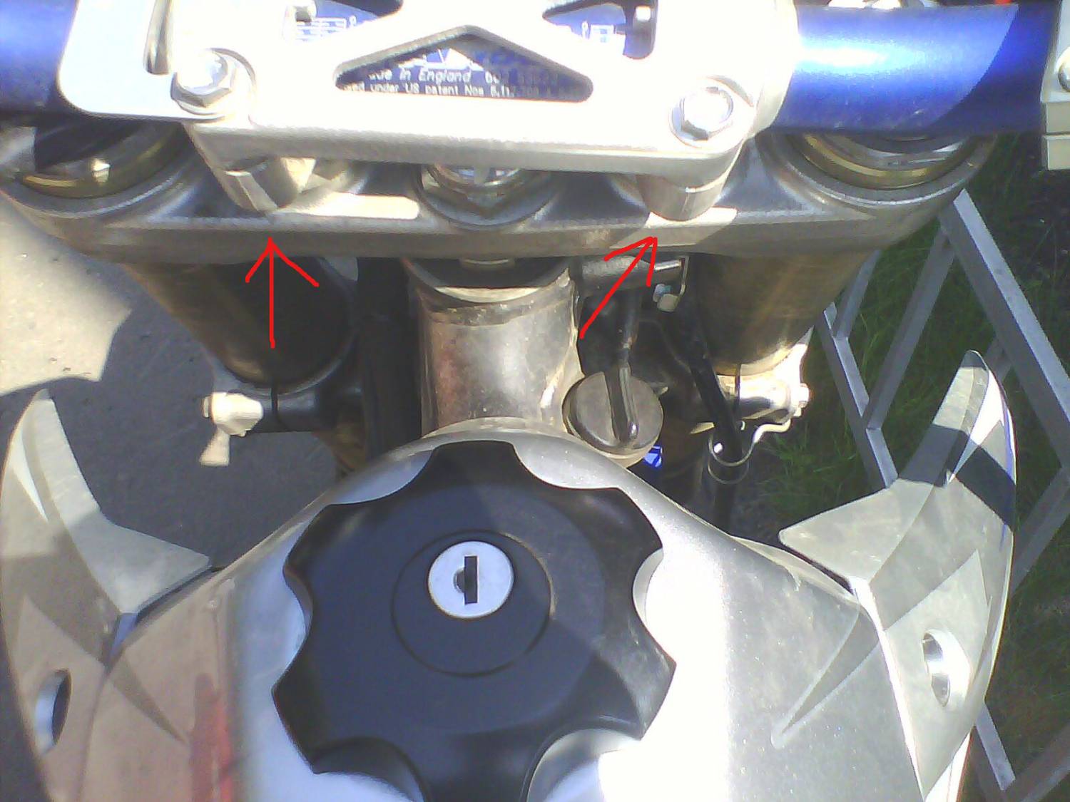

Кронштейны установлены одинаково? У каждого из этих кронштейнов есть "перед" и "зад" ) Одна часть длиннее второй.

колесом (резиной) надо об столб какой нить постучать, это если в траверсах повернуло....(а потом протянуть траверсы) но судя по фотке "не тот случай" возможно погнуло болты крепления руля к траверсе...

Ненадо ничего стучать об столб. И кронштейны у него стоят одинаково, просто завалил мот на руль и крепления повело. В верхней траверсе снизу есть 2 гайки на 14 (какраз в том месте, куда указывают стрелочки на фотке, только с оборотной стороны), их надо немного ослабить, потом выровнять руль и затянуть те гайки. И всё станет ровно, как и было (если конечно сам руль не погнулся, но он на фотке вроде норм).

я как раз про болты которые притягиваются этими гайками и говорил выше (что их возможно погнуло)

вчера такую оказию прямо на площадке поправили. еще хуже было) Упираешь руль максимально влево и тянешь за правую ручку. Ну то есть руль упирается в ограничитель а ты давишь) Болты сами по себе мягкие, нормально правятся.
