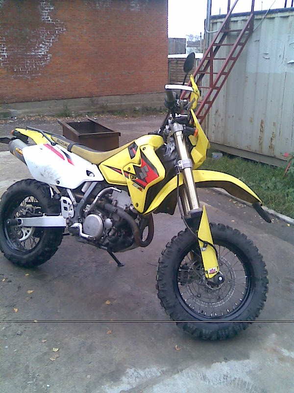

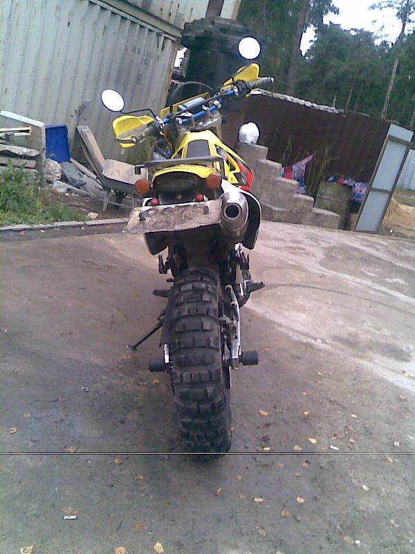

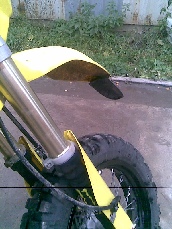

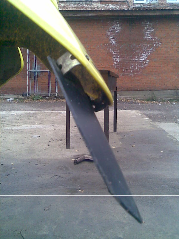

Вот как борюсь с грязью из под крыльев. Та фотка усилителя под крылом, усилитель важен т.к. не выдерживает алюминий и номер вместе со стопаком зажевывает в колесо. Усилитель делается из пластинки которая с катафотом и для нашего номера короткая. Передний брызговик сделан из жесткого пластика (чтоб на скорости не гнулся).

Leks, а почему ты переднюю пластинку не в плтную к самому крылу прикрутил и на кронштейнах сделал только из-за вида? Или ещё какую нагрузку это всё несёт?

Aldr, Прикрутил его так для внешнего вида, при беглом взгляде на мот она в глаза не бросается.

Leks, по тупу, мол, отдельно весит biggrin biggrin

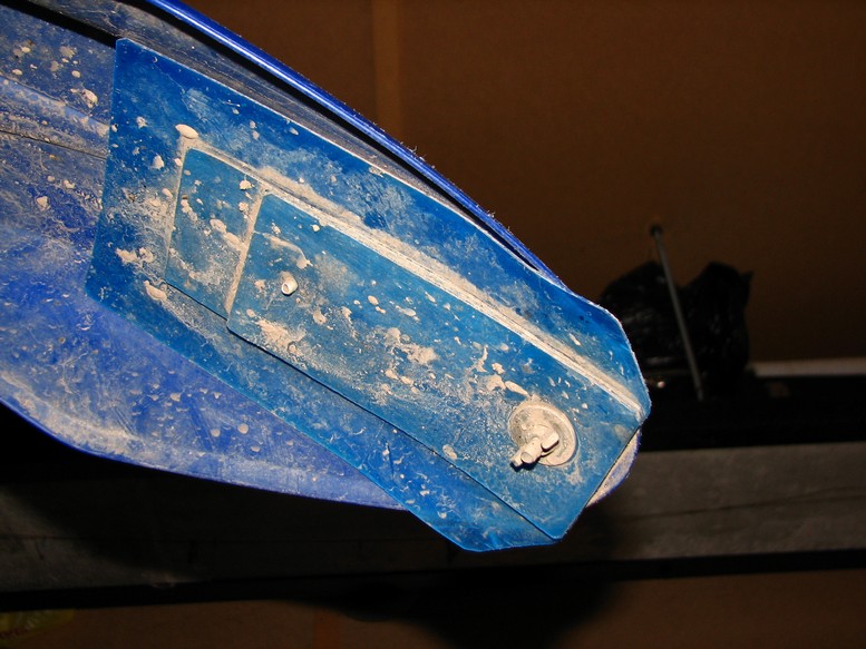

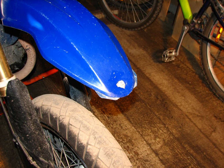

да фиг там, все с колеса летит прямо на грудь, я сейчас езжу с ветровиком,  а раньше решил проблему поворотным брызговиком. На фотках его самая первая версия (довольно ублюдочная), принцип такой - когда сухо он под крылом, когда дождь - разворачиваешь его вперед. Вырезать можно из пустой пластиковой канистры за 10 минут. Если пластик тонкий - делаешь его слоеным как рессору.

DReZinovod, идея понятна, спасибо. У тебя см и крыло от см. Там ситуация ещё хуже, чем на эске...
