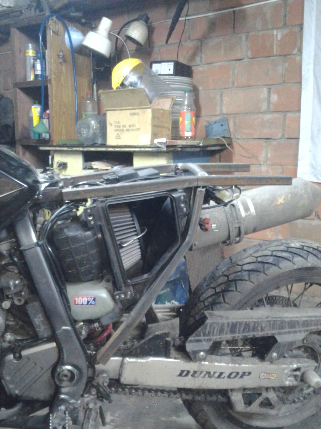

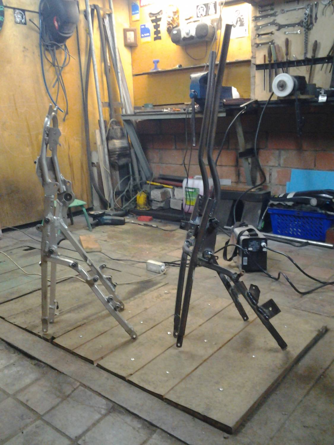

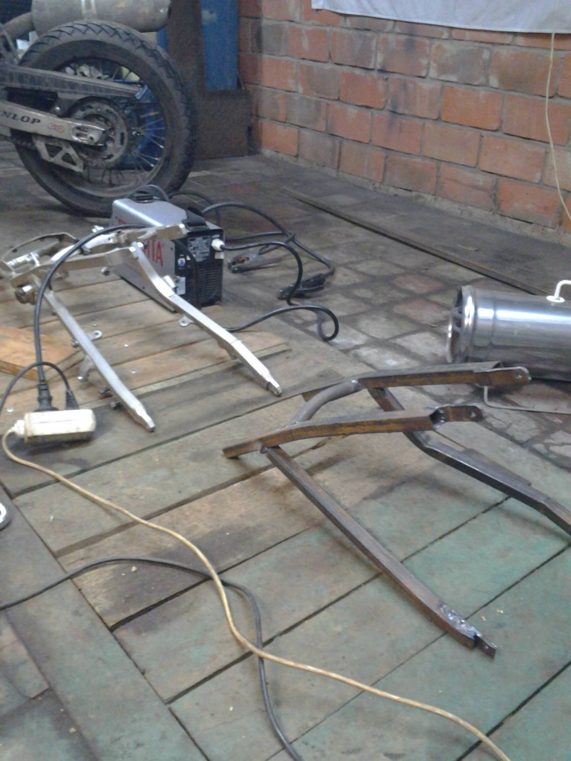

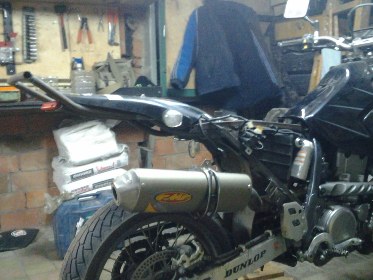

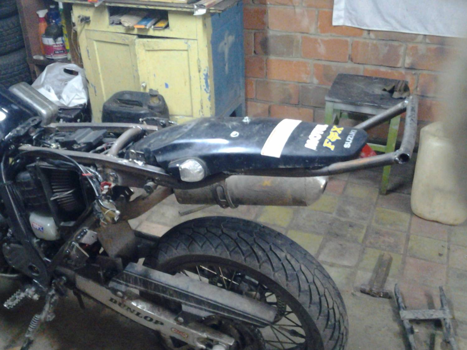

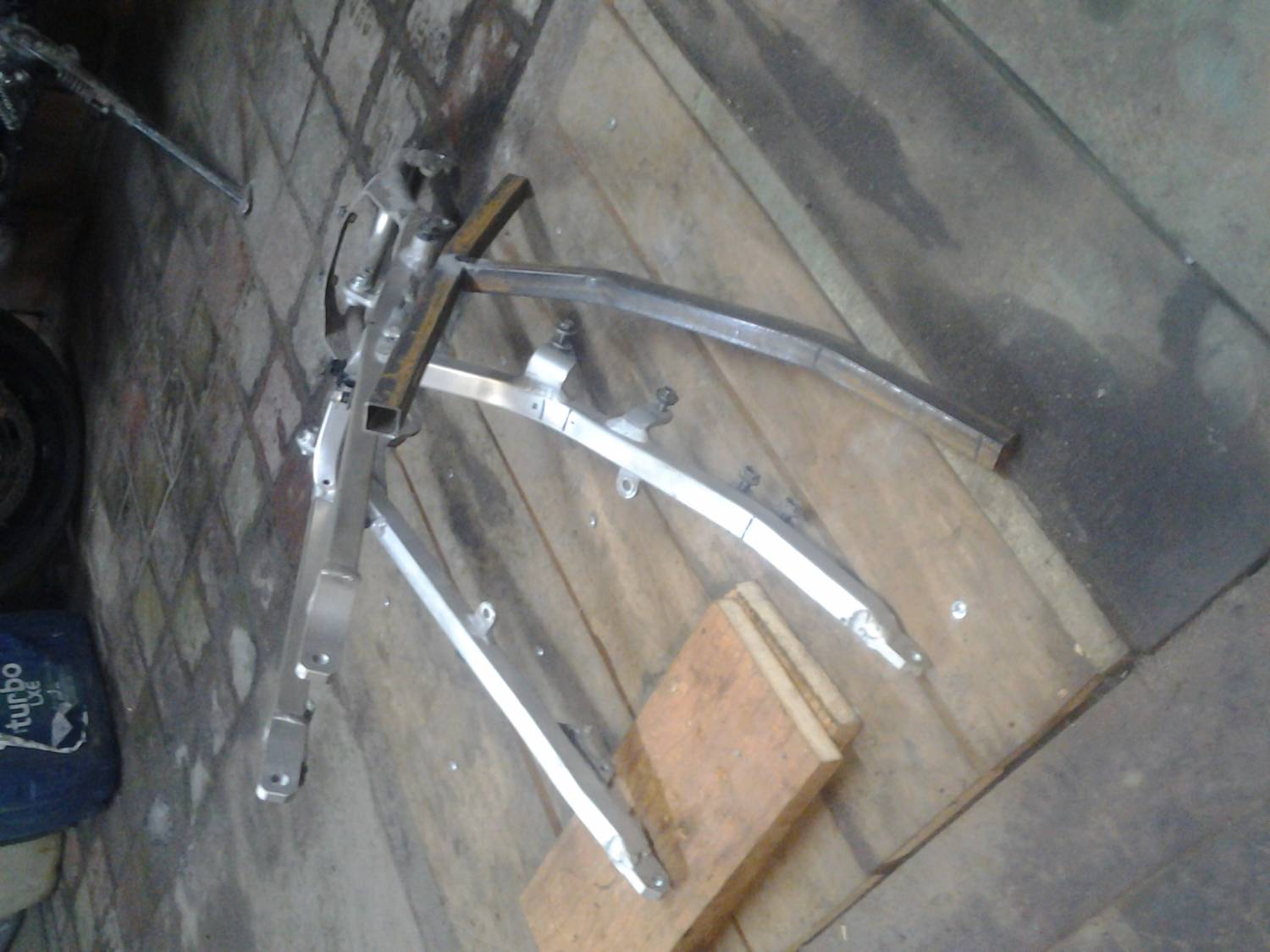

Вот замутил подрамник

Это не подрамник!!! А рама smile  У меня Е-шка, подрамника нет... Бугель тоже хочу замутить!!! Потеплеет в гараже буду придумывать!
