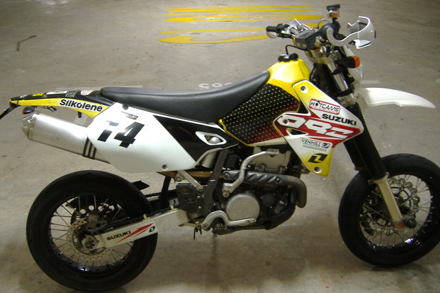

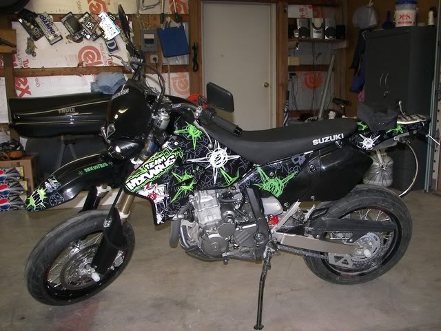

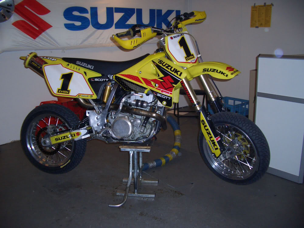

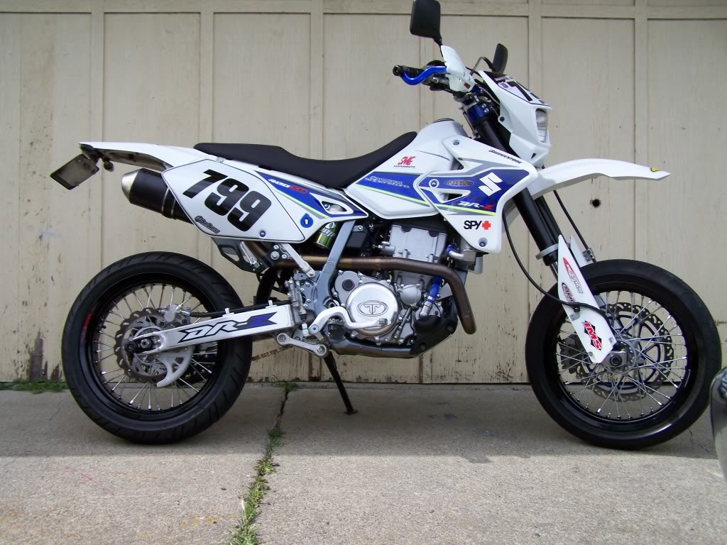

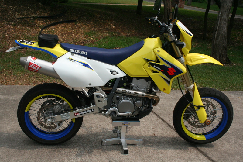

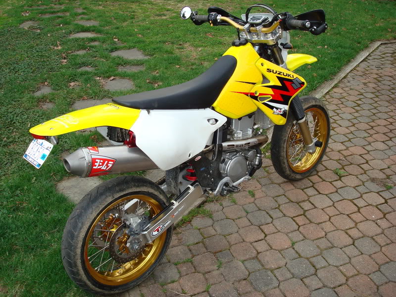

Dan, видел такого плана обклейки, типа куча всего подряд... симпатично смотрится smile
Вот подборочка фоток с вариантами раскраски для тех кто еще не знает как раскрасить мот, может кто подчерпнет вдохновение глядя на них)))

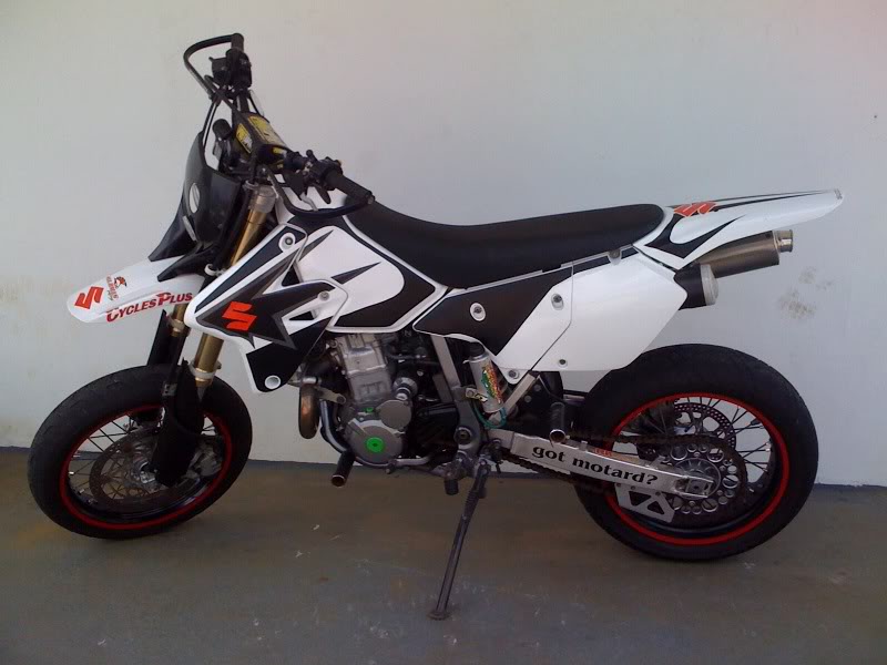

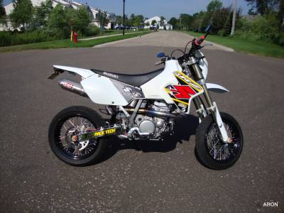

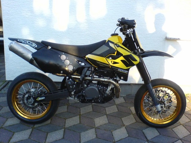

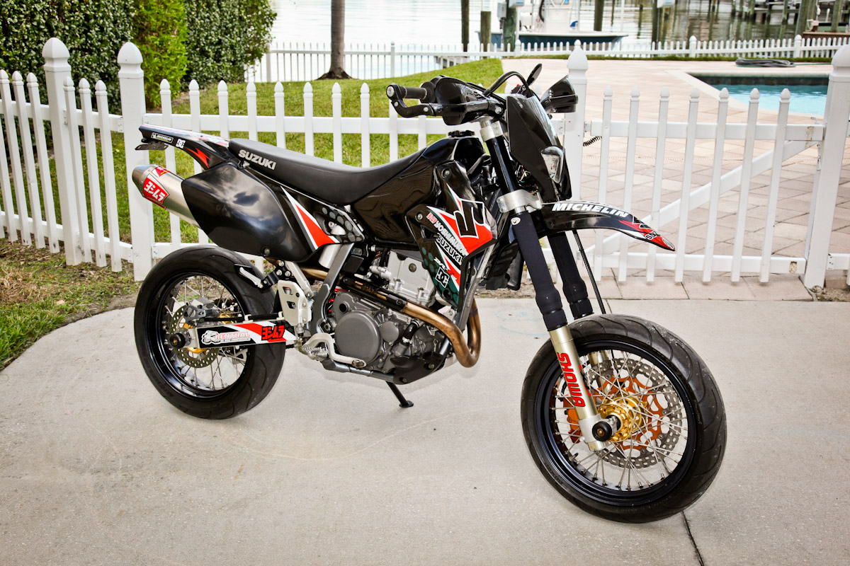

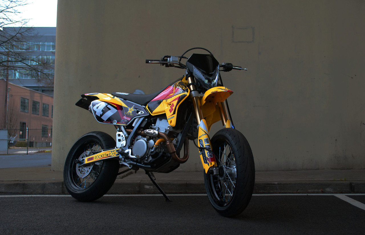

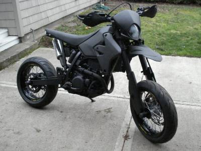

Прикрепления: 3158784.jpg (115.0 Kb) · 9740918.jpg (160.3 Kb) · 0344456.jpg (134.8 Kb) · 3206077.jpg (337.1 Kb) · 6242765.jpg (117.0 Kb) · 9620336.jpg (84.3 Kb) · 2375313.jpg (158.5 Kb) · 1506775.jpg (60.7 Kb) · 8469265.jpg (63.2 Kb) · 4528652.jpg (75.9 Kb)
