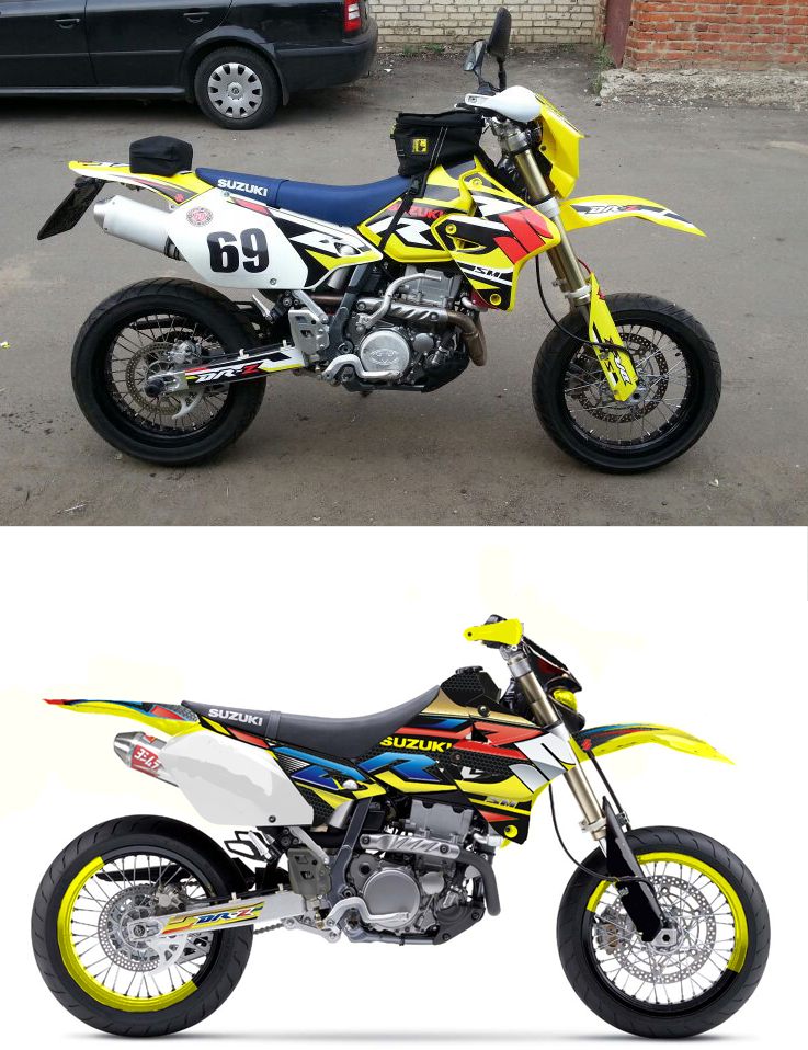

valobasoff Дата: Вт, 09.07.2013, 16:17 | Сообщение # 17
Мотоцикл: 690SMC
Город: Moscow ZAO
Сообщений: 124

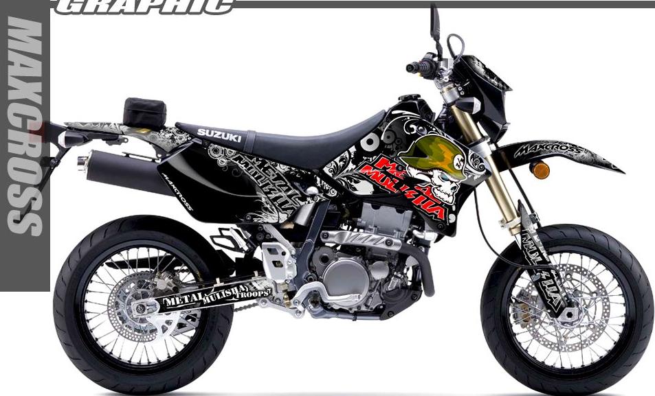

Цитата (SkaterMF)
valobasoff, так мой эскиз выложен на сайте давно! Крась сколько влезет, не жалко smile
спасибо дружище, но я мечтаю о таком как ниже, вот и думал купить эскиз у макскросс и напечатать тут.
Прикрепления: 2296442.jpeg (94.4 Kb)

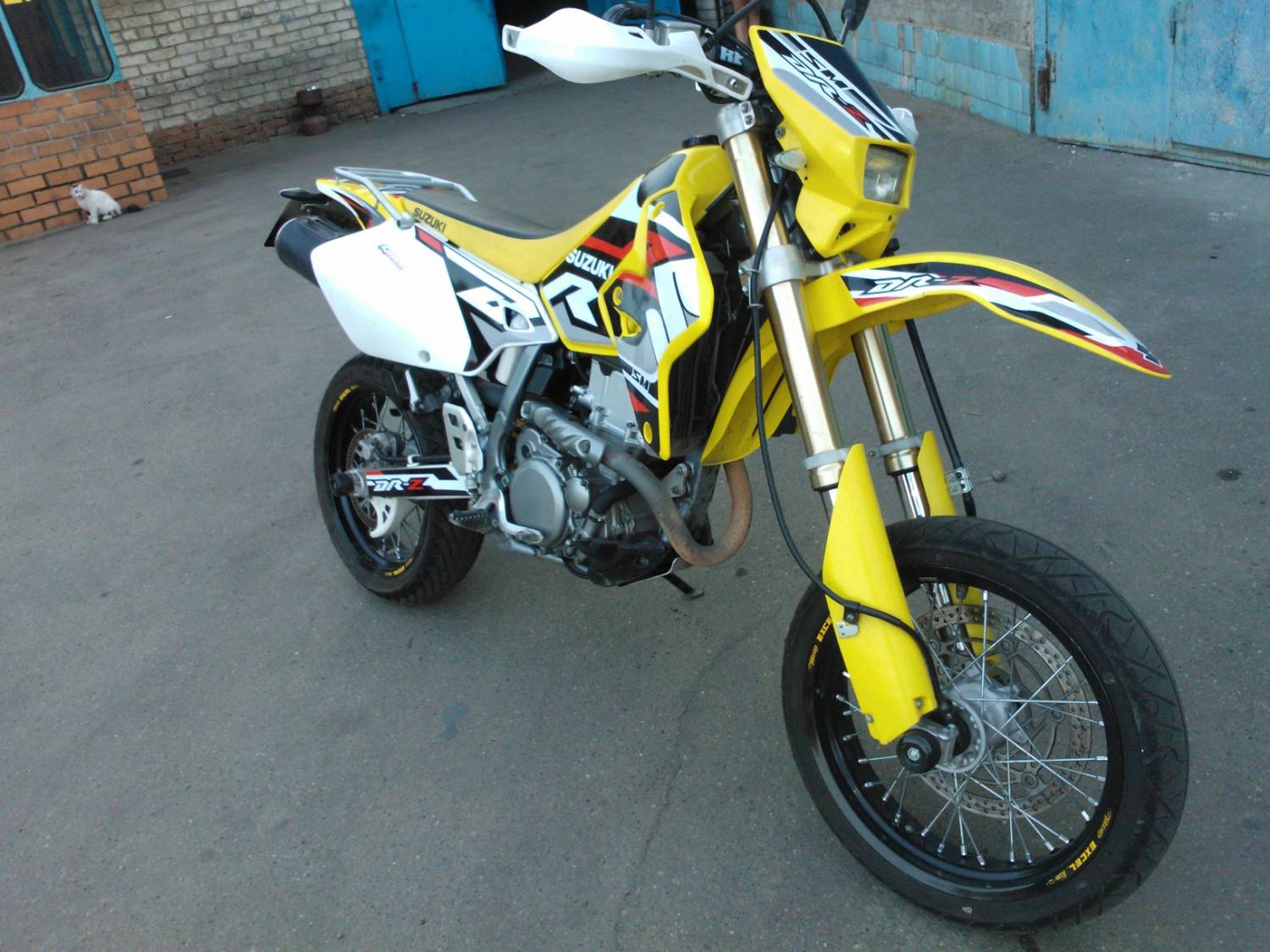

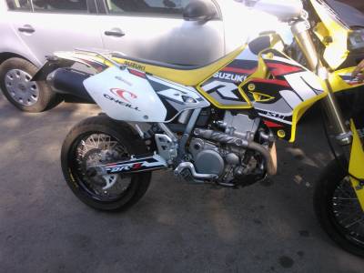

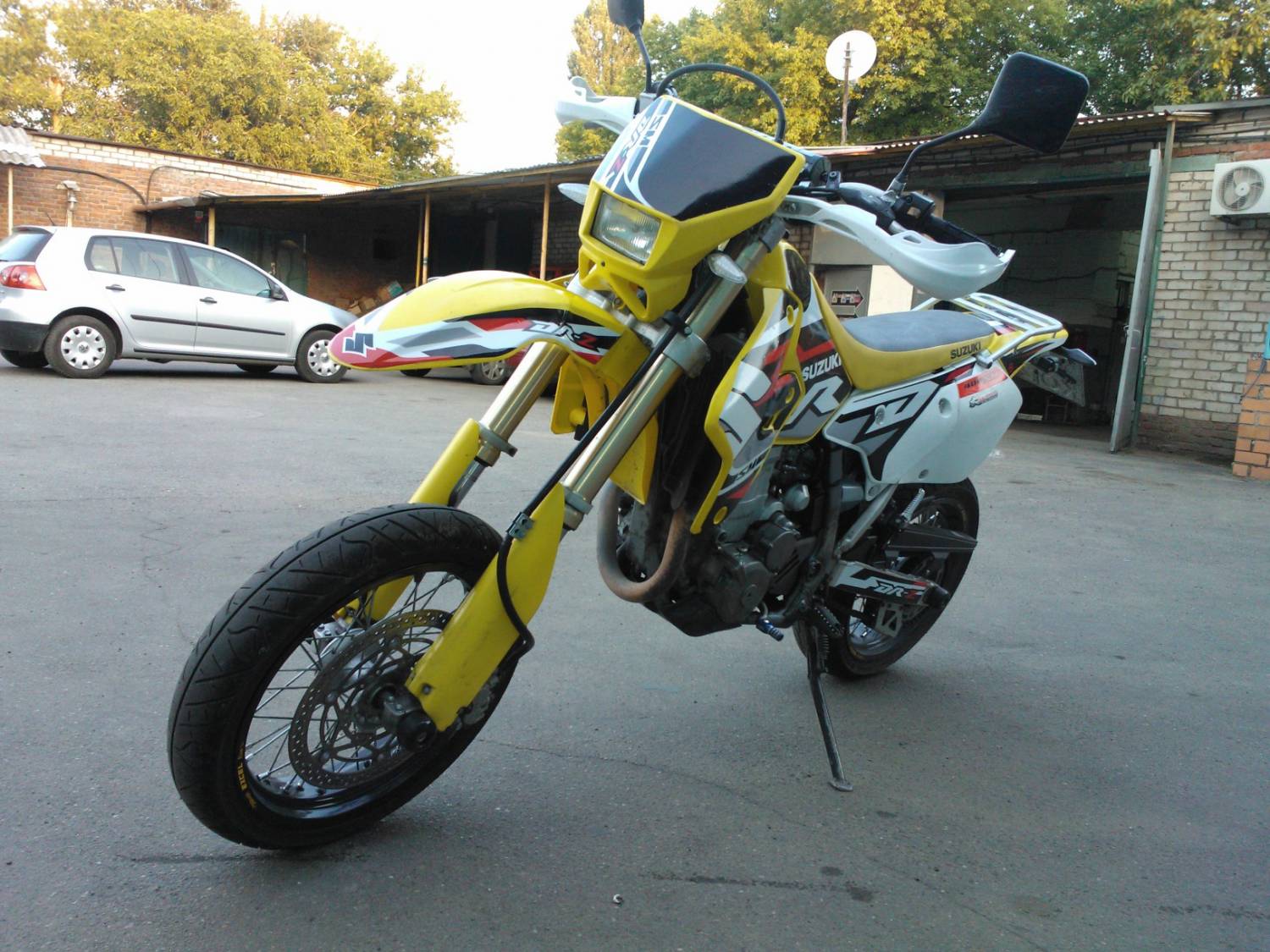

demonizer Дата: Вт, 09.07.2013, 23:11 | Сообщение # 18
Прикрепления: 1198838.jpg (181.2 Kb) · 8299069.jpg (188.3 Kb) · 9790849.jpg (199.4 Kb) · 4608906.jpg (222.5 Kb) · 8598004.jpg (215.0 Kb)

SkaterMF Дата: Вт, 16.07.2013, 15:20 | Сообщение # 19
Любит гуглить перегуглить
Мотоцикл: DRZ-400 sm
Город: Мытищи
Сообщений: 766
demonizer, Свежо выглядит! На сайте контуры защиты перьев лежат их тоже обклеить не помешает! smile Кстати они достаточно хорошо совпадают

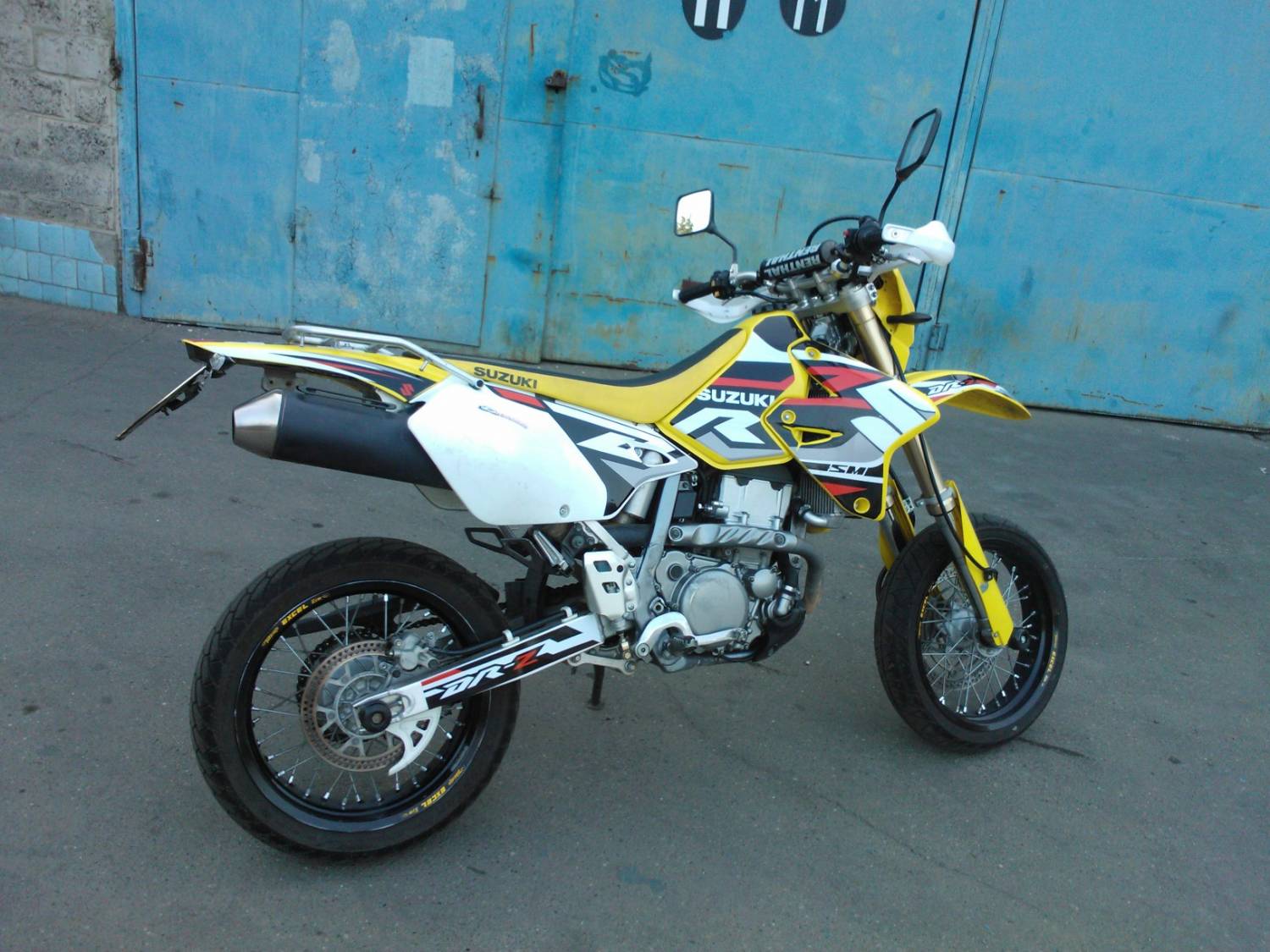

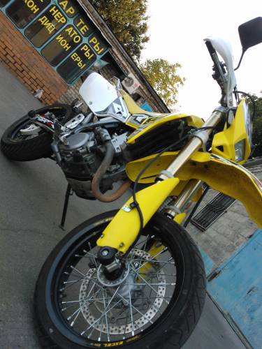

demonizer Дата: Вт, 16.07.2013, 20:21 | Сообщение # 21
Добавил на боковухи оракал, ато пустовало смотрелось
Прикрепления: 0380035.jpg (172.4 Kb)
Ну вот, зянял место для лагерного номера, а если на соревнования!? )))))))))
А вообще хорошо смотрится!
Сообщение отредактировал GERCOGSPB - Пт, 26.07.2013, 10:34
demonizer Дата: Пт, 26.07.2013, 11:45 | Сообщение # 25
Привет!
Ну тогда ляпнем прозрачный оракал и сверху номер "69" biggrin

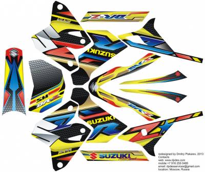

На сайт добавлен комплект наклеек для SM-ок.
Вобщем передизайнил йа чёрный комплект тут лежащий.
Лекала (сами внешние контуры) я не трогал, перерисовал
только то, что было внутри.
Там в архиве два файла - один на печать (сразу можно),
а другой для желающих поковыряться tongue .
Если узрите косяки всякие - либо сообщаем мне, либо убираем их сами!
Выглядеть это должно примерно так: (на примере SkaterMF)
Добавлено (15.08.2013, 17:08)
сам макет забыл :D
Прикрепления: 2755000.jpg (467.2 Kb) · 2117773.jpg (169.3 Kb)
