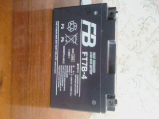

Всем привет, вот мой акб, он гелевый, когда мот приехал он был севший, первый раз я его заряжал керенской зарядкой с виду больше похожей на самодельный сварочный аппарат, ничего в ней не регулировалось поскольку было очень охота прокатиться на моте первый раз вот я решил ей воспользоваться чтоб зарядить акб, минут через 10 он бедняга закипел, я быстренько отключил все и понес его ставить пробовать, ничего, я уж подумал хана моему акб, потом решил всетаки не спешить и узнать как его правильно заряжать, посидел в нете узнал, у товарища нашлась нормальная зарядка с регулировкой силы тока, поставил на одну амперу и погонял часиков 10, потом поставил на мот и результат оказался положительный все получилось, мот завелся с пол тыка как говориться!
На сегодняшний день я его не заряжал почти полтора месяца, вот сообираюсь зарядить(прежде опять у товарища надо брать зарядное).

Черт! У меня внутри там пузырьки слышно... это нормально? Запаха нет, не очень интенсивно бурлит. Ток вчера был 3А стал 1А...
"Заряжаем АКБ через интернет" smile
demonizer Дата: Вс, 23.01.2011, 15:41 | Сообщение # 22
бурлить будет любой, главное -чтобы наружу не лезло

Так ведь, заряжает постоянный ток, вольтаж ни при делах. Если приспичит, можно и от розетки 220В + один диод

Гек, крута! 11О вольт относительной постоянки с вибрацией на пластинах в 5О Гц! Это будет то, что я называю свето-шумовым тестером:) видео отчет срочна!:)

demonizer, biggrin ну да, чо-то про нагрузку забыл. Еще лампу на 220 последовательно, если прикрепить, все равно не прокатит? Без трансф-ра никак?
demonizer Дата: Пн, 24.01.2011, 13:32 | Сообщение # 30
По идее, кроме трансформатора, ультрафэст диодов, фильтрующих конденсаторов, нужен регулятор тока и регулятор напряжения с дросселями. Получится более-менее грамотный зарядник. По крайней мере,не убивающий батареи. А методы народные-хороши своей простотой и наивностью:) я тоже в детстве батарейки для игрушечной железной дороги заряжал при помощи газовой плиты и морозилки;)
Добавлено (24.01.2011, 13:32)
Если диод, лампу и розетки, по идее,ты просто создашь движение свободных ионов в электролите, которые в свою очередь будут распадаться на пластинах на оксид и водород,проще говоря, он тупо будет кипеть
