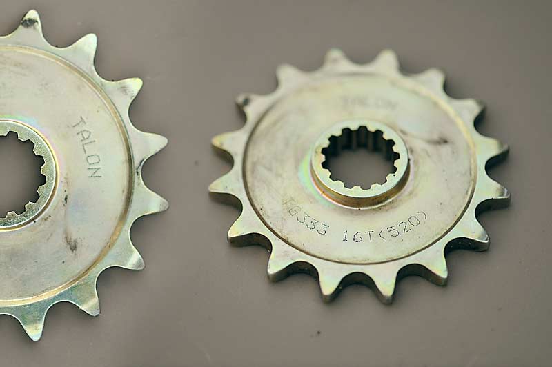

ЗВЕЗДЫ
надо ставить 15 + 38 ( или меньше )
16 звезда - не влазит ! надо подрезать резинку рядом со звездой которая и ещё меня пугает... что цепь ооочень близко к двигателю с этой звездочкой (16)
сзади - 38 ( намного лучше чем 41 )
могу продать комплектом 16 + 38 ( производитель - TALON )
первая новая вообще, вторая юзанная, но выглядит как новая ( даже золотое анодирование осталось между зубцов )
