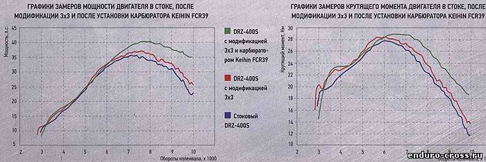

Андрей_ДВ, да это понятно, что 140 на 5 передаче едет, меня больше интересует динамика разгона. Просто с низов норм тянет и до средних оборотов, а когда к макс оборотам подходит как то тухло раскручивается. Просто интересно у всех так? или регулировка карба кривая.

Пик можности никогда не совпадает с макс оборотами, он гораздо ниже.

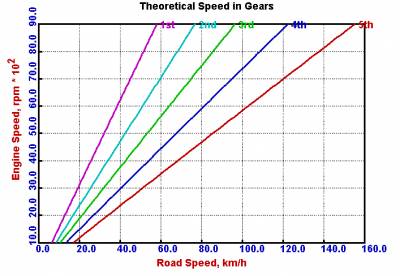

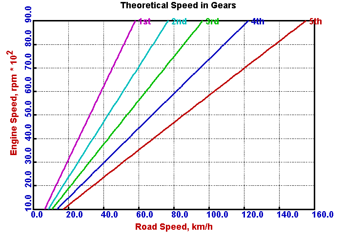

Судя по графикам максимальный момент примерно на 6-6,5к оборотов/мин, максимальная мощность 7,5-8к оборотов/мин.
Исходя из графика как раз на 80-90км/час надо втыкать 4ю скорость для более динамичного разгона. biggrin Оно так и по ощущениям получается. dry
