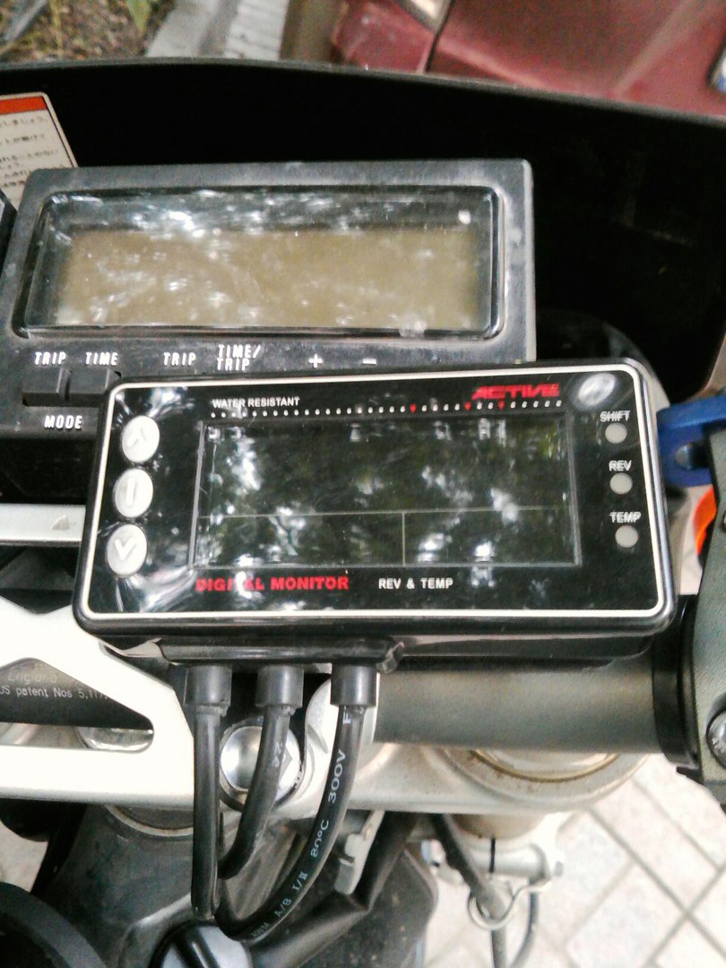

kvasia88 Дата: Вс, 16.07.2017, 22:14 | Сообщение # 18
Мотоцикл: SUZUKI DRZ 400 SM
Город: Санкт - Петербург
Сообщений: 13
Подскажите, что это такое, как это настраивать?
Прикрепления: 7997293.jpg (166.4 Kb)
She Дата: Пн, 17.07.2017, 07:41 | Сообщение # 19
Может Гравицапа? wink

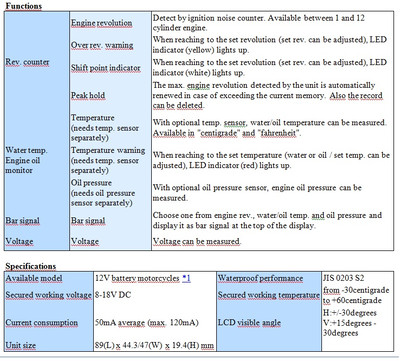

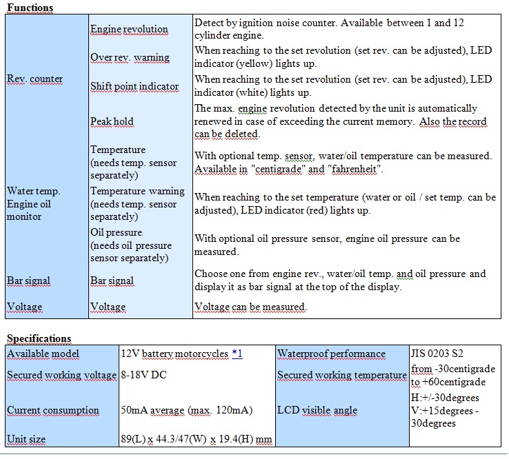

demonizer Дата: Пн, 17.07.2017, 09:46 | Сообщение # 20
http://www.acv-co.sakura.ne.jp/01_product/digi_moni_en.html
Прикрепления: 5438801.jpg (202.4 Kb)
She Дата: Пн, 17.07.2017, 15:15 | Сообщение # 21
Иван теперь ты просто обязан перевести. smile
demonizer Дата: Пн, 17.07.2017, 15:26 | Сообщение # 22
А чего там переводить?
В базовой комплектации:
Тахометр с двумя индикаторами: отсечка и "shift light"
Вольтметр
Дополнительно можно приобрести и подключить датчик температуры и датчик давления масла.
По ссылке представлена таблица переходников для наиболее популярных мотоциклов.
Все.
