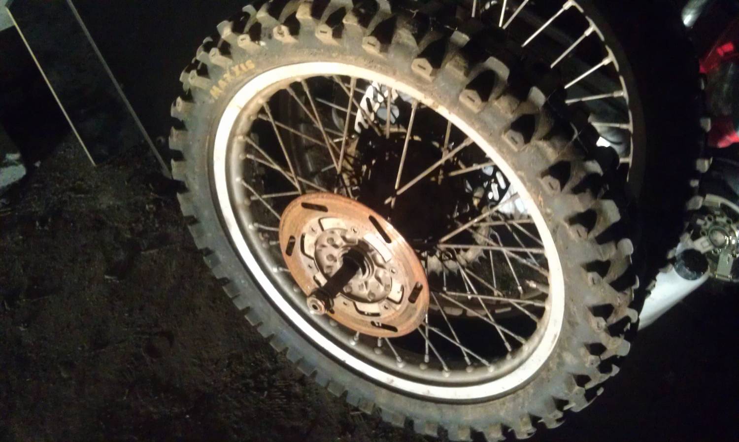

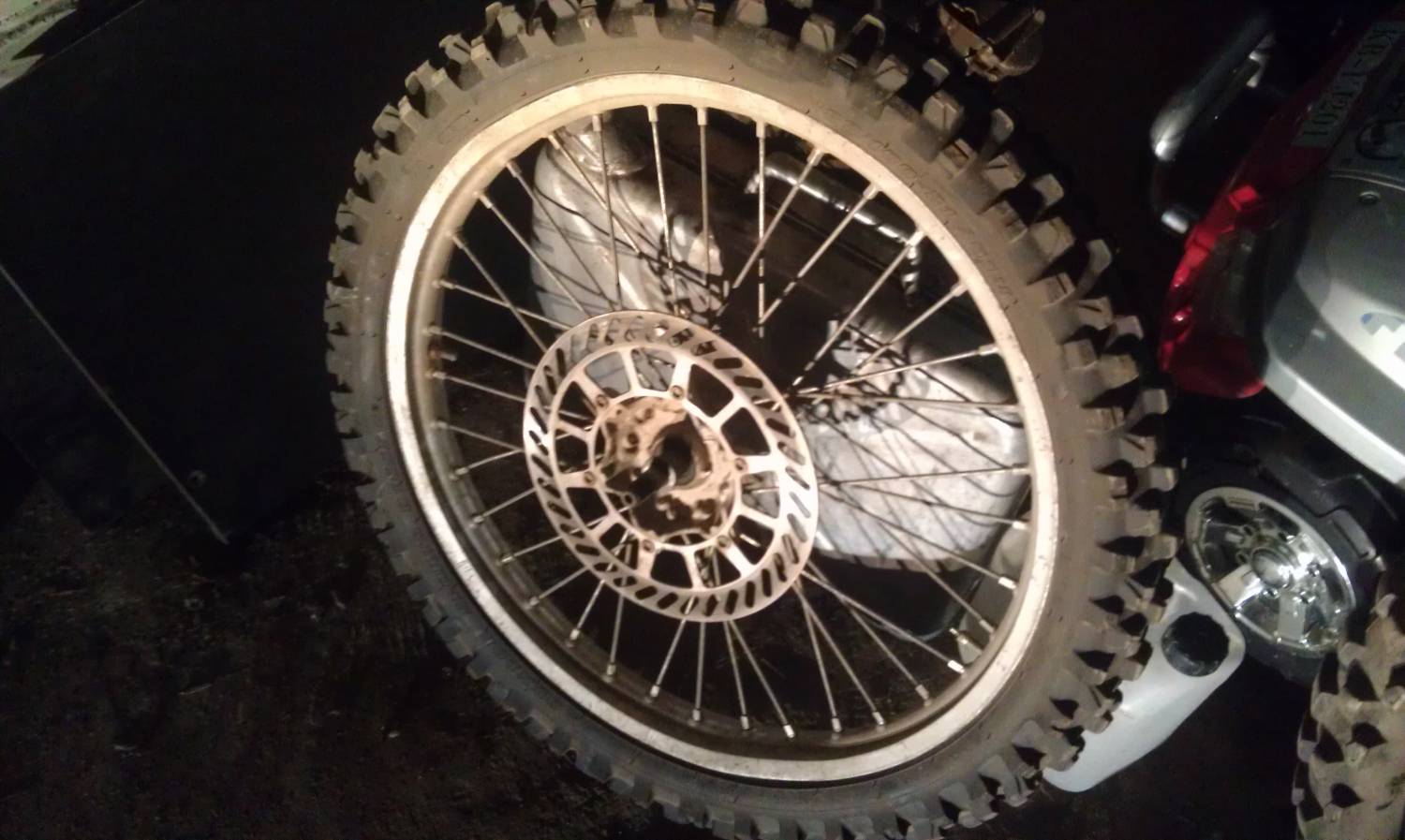

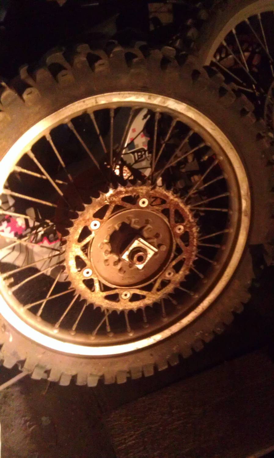

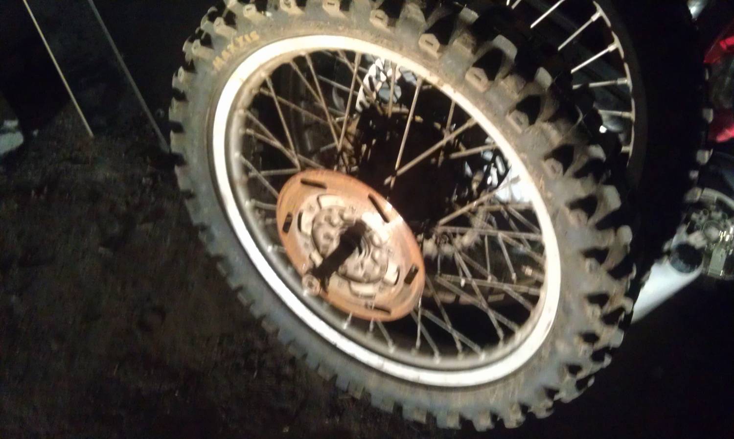

УСЕ  колесики у в гараже! завтра буду примерять! начну с переднего!
Добавлено (06.10.2013, 10:41)
Народ подскажите какие звезды и тормозные диски поставить чтобы эти колеса встали на SM
Прикрепления: 1934023.jpg (124.1 Kb) · 9632071.jpg (125.4 Kb) · 2374939.jpg (117.4 Kb) · 6990564.jpg (131.7 Kb)
klr650 Дата: Вс, 06.10.2013, 11:30 | Сообщение # 6
Звёзды и диски нужно ставить от СМа соответсвенно . Но в твоём варианте не до выборов и ставить получится только от этих колёс . Если колёса от Ямахи , то тормозной диск есть шанс что подойдёт от ДРЗ . А звезду всё таки надо от Ямахи . Правда количество зубов мотардовское ещё надо будет поискать . Может конечно бывают где нибудь в мире .
Archi Дата: Вс, 06.10.2013, 16:28 | Сообщение # 7
Мотоцикл: KTM 690 SMC 08, CBR 600RR 12
Город: Тольятти
Сообщений: 46
klr650, спасибо! пошел в гараж!!
Dimaest Дата: Вс, 06.10.2013, 17:59 | Сообщение # 8
не надо ему мотардовское количество зубов! колесо на 18 больше диаметром, стало быть на S-ное количество зубов, например 45 или 47... и цепь длиннее
klr650 Дата: Пн, 07.10.2013, 01:14 | Сообщение # 9
А-а-а , ему на мотард зубастые надо  facepalm Тогда да ... побольше нормально
Archi Дата: Пн, 07.10.2013, 10:58 | Сообщение # 10
Город: Тольятти
Сообщений: 46
Блин блин блин вы меня запутали! я хотел поставить диски от СМ это да но и со вездной не замораживаться чтобы просто поставить и катнуть приехать и обратно СМ поставить;)
klr650 Дата: Пн, 07.10.2013, 12:33 | Сообщение # 11
Не ну если у тебя два комплекта колёс будет и ты хошь их менять , то тогда звёзды нужны примерно одинаковые . Например , если на мотарде у тебя штатные 41 стоят , то на зубастые без переделок встанет максимум 44 . Тат и там вариант проканает и цепь менять не надо . А если на зубастые ты поставишь 47 , то на дорожных у тебя будет мотор перекручиваться и максималка совсем маленькая , что тоже не гуд . В других вариантах надо ещё и цепь приводную менять постоянно ( что тоже не гуд  wink ) Поэтому со звёздами проблема опять нависла ...  unsure
Как я опять если правильно понял - что бы не заморачиваться , то ищи примерно одинаковые звёзды на обеи колёса .
Dimaest Дата: Пн, 07.10.2013, 12:51 | Сообщение # 12
если ставить 41 звезду на зубатые колёса, то в говне тяжело будет мотору.... имхо
klr650 Дата: Пн, 07.10.2013, 13:45 | Сообщение # 13
Тяжело , поэтому я предлагал 44 . Больше только с заменой цепи . Я сам езжу вдвоём по всем мега-говнам на 44 . Нормально прёт .
