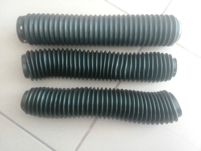

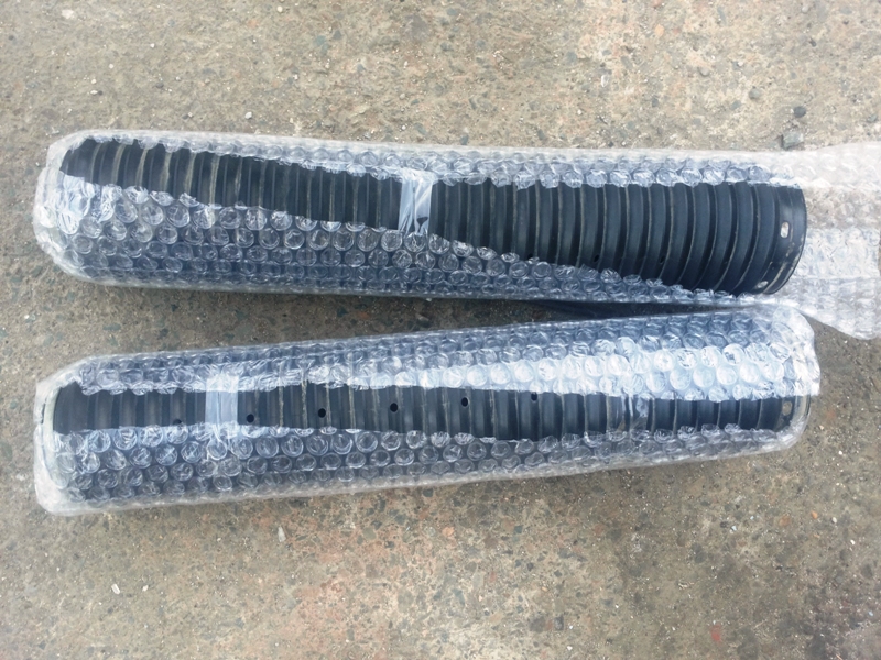

Оригинал. Контрактные. Состояние новых.
Для сравнения с китайскими

А что почем вышло, откуда заказывали?

AlexS, С Японии. Контрактные. Продаю за 4 000 руб.

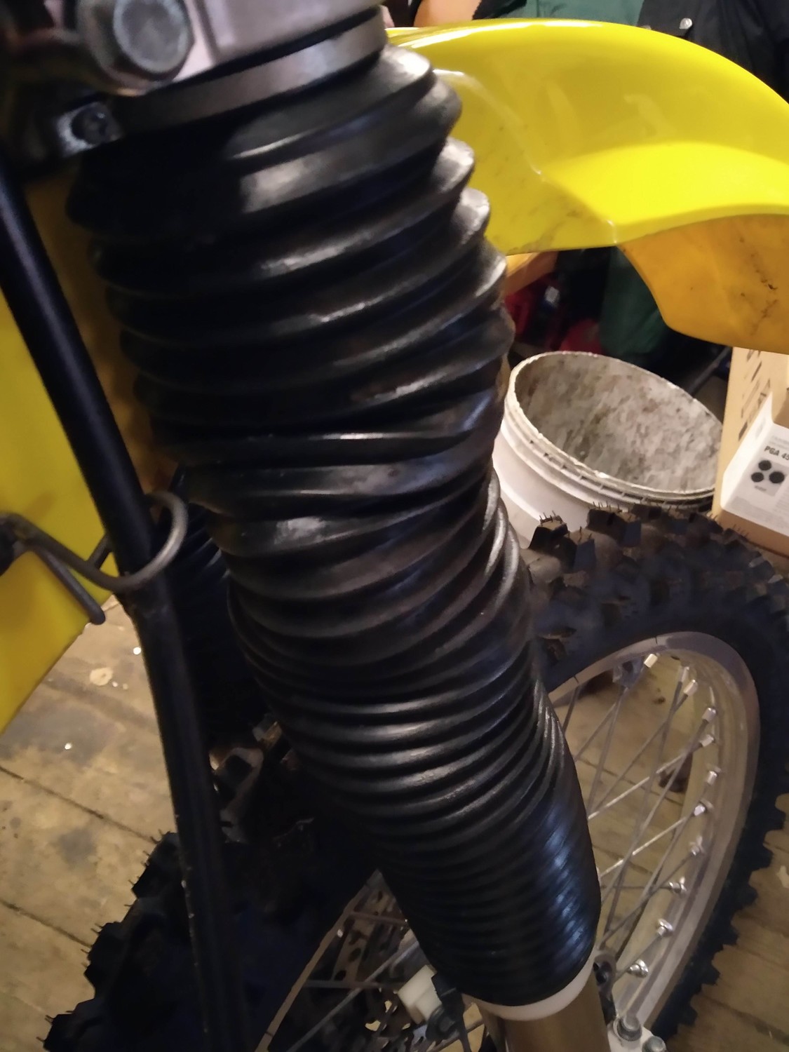

Доброго!
Почему гофры могут так замяться? Я их не перекручивал. Правда, мот в холодном гараже зиму стоял. Может это повлияло?
И может сия оказия повредить со временем перья?
И что с этим делать? (как вариант, снять верхние хомуты, аккуратно сложить вниз и оставить на время?)
Или само пройдет?
Или забить и не приставать с глупыми вопросами?  confused

Может у вас сильно натянуты и воздух не хватает при работе вилки. Там внизу отверстия есть.

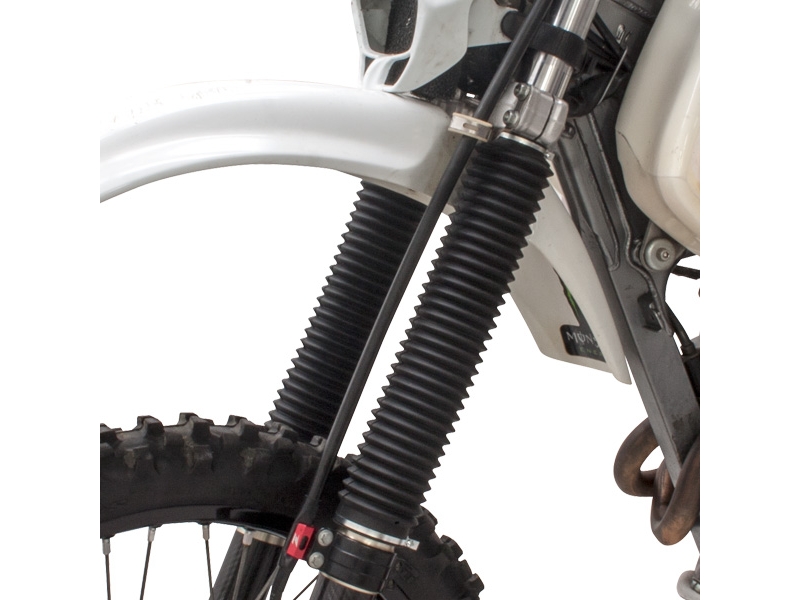

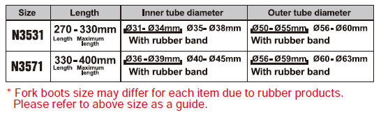

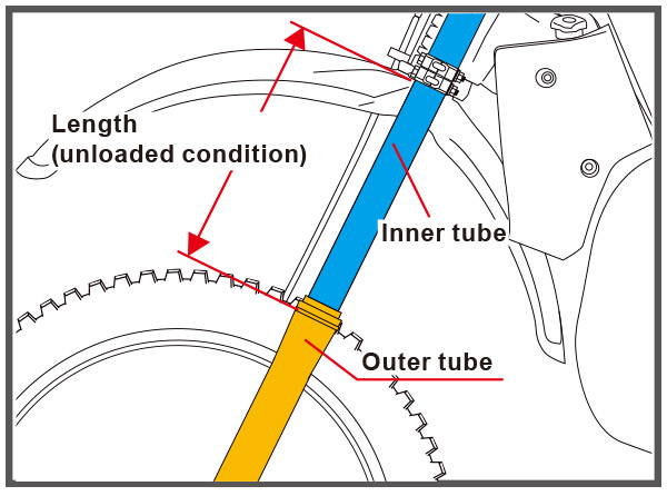

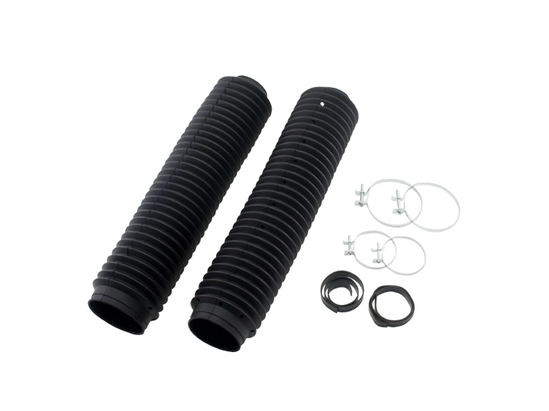

Просто, для уточнения, размеры действительно 40-60-350? пока нет возможности померить.
Если да, то вот что нашлось:
Гофры DRC на вилку Fork Boots 31T 41-43mm Type-L Black N3571-1.

Эти помоему малы, завтра гляну какие у меня лежат и отпишусь

Посмотрел, у меня такие же, единственное я не стал их натягивать на пластиковые кольца как родные гофры, т.к.там ещё больший диаметр, и нижняя часть гофры в расправленном состоянии всё время, а так в целом хорошие мягенькие гофры и складываются при сжатии ровно, ни как родные винтом.
