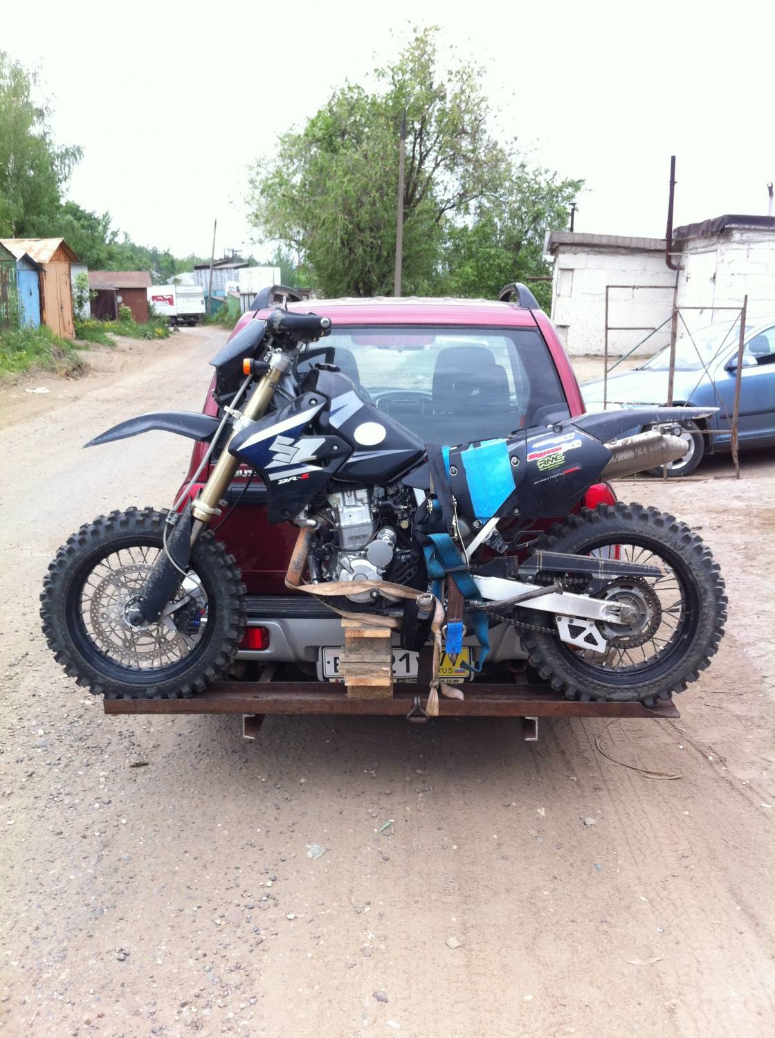

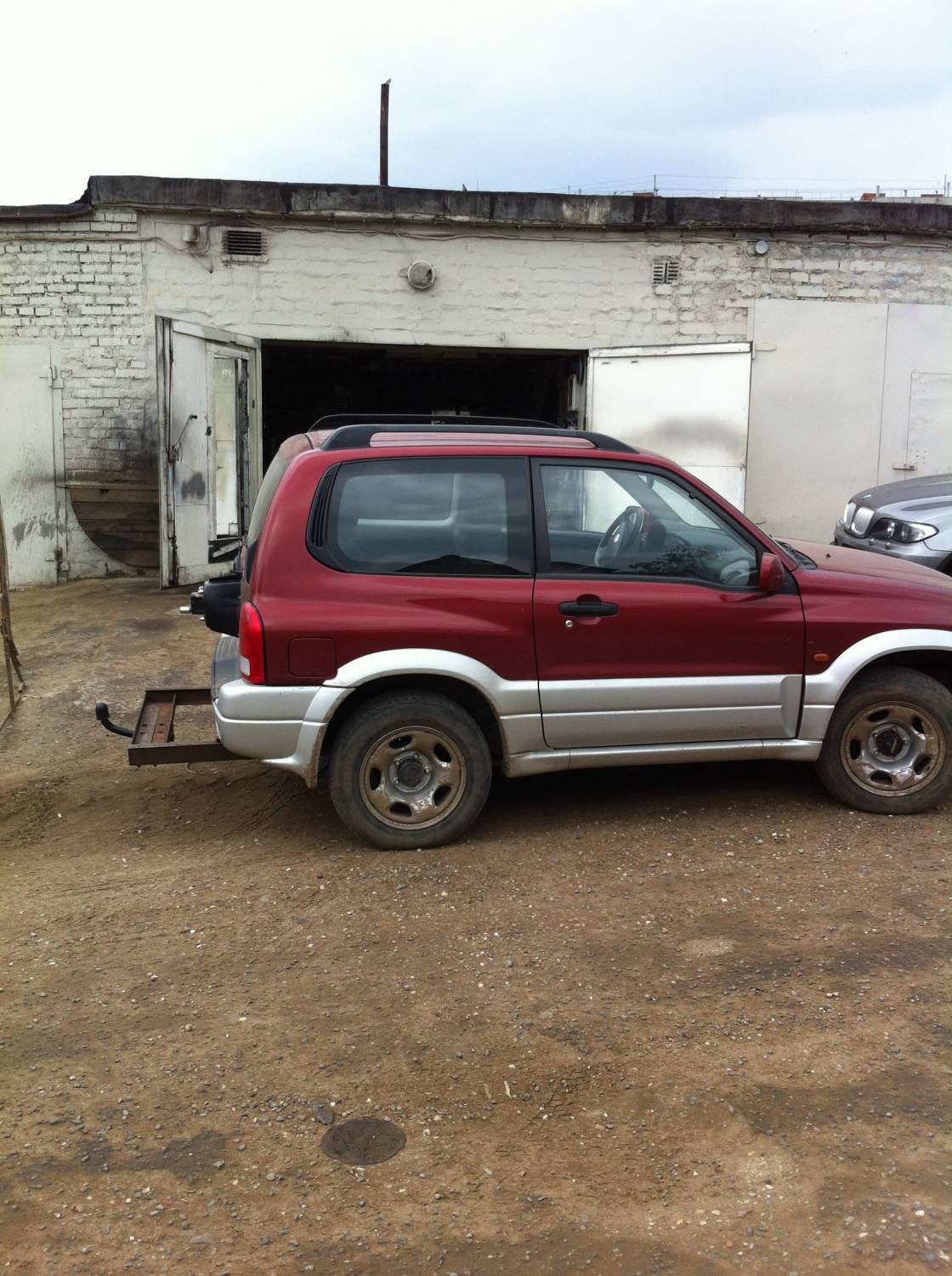

Сделал приблуду для одного мота))) Завтра испытания проводить будем! И попробую фаркоп прифигачить как нибудь чтоб прицеп подцепить.
Я бы на твоем месте вместо уголков применил какойнить профиль типа трубы квадратного сечения , т. к . уголок может загнутся ( при моменте большом полки уголка разойдутся и он загнется ).

Yokohomo, Не, там не уголок, там ШВЕЛЕРРРРРР, если и отвалиться (тфу тфу тфу ) то только от рамы. Сегодня испытание провел, и фаркоп прилепил, так что на викингов скорей всего на прицепе привезу мотики)))))
Прикрепления: 7212478.jpg (215.5 Kb) · 4861921.jpg (231.6 Kb)

ivtris, зачетная идея!
SAN4EZ Дата: Пт, 18.05.2012, 20:03 | Сообщение # 546
ivtris, Молодэц! Реальная, бюджетная, прочная конструкция!
резина у тебя, грунтозацепистая! однако!

ivtris, за то что номера и фонарей не видно, гайцы не дрюкнут?

Эт точно...пока время есть...пыльни всё из балончика,чтоб смотрелась как заводская и фонари с номером подвесь...

купи световую рамку на номер и повесь куда нибудь ее, или ваще сделай сьемнуюю ее и прям на мотик вешай)
кстати, покажи плз под днищем как крепил швеллера, идея оч понравились тоже начал подумывать на счет такой штуки, можно ведь не только мото вощить но и вело и другие длевайсы ) у меня паджеро пинин

Кстати да..... номер надо будет перевесить.... могут прав лешить!
А про фонари, помоему, штраф рублей 100, так что не особо важно.....
Добавлено (18.05.2012, 21:11)

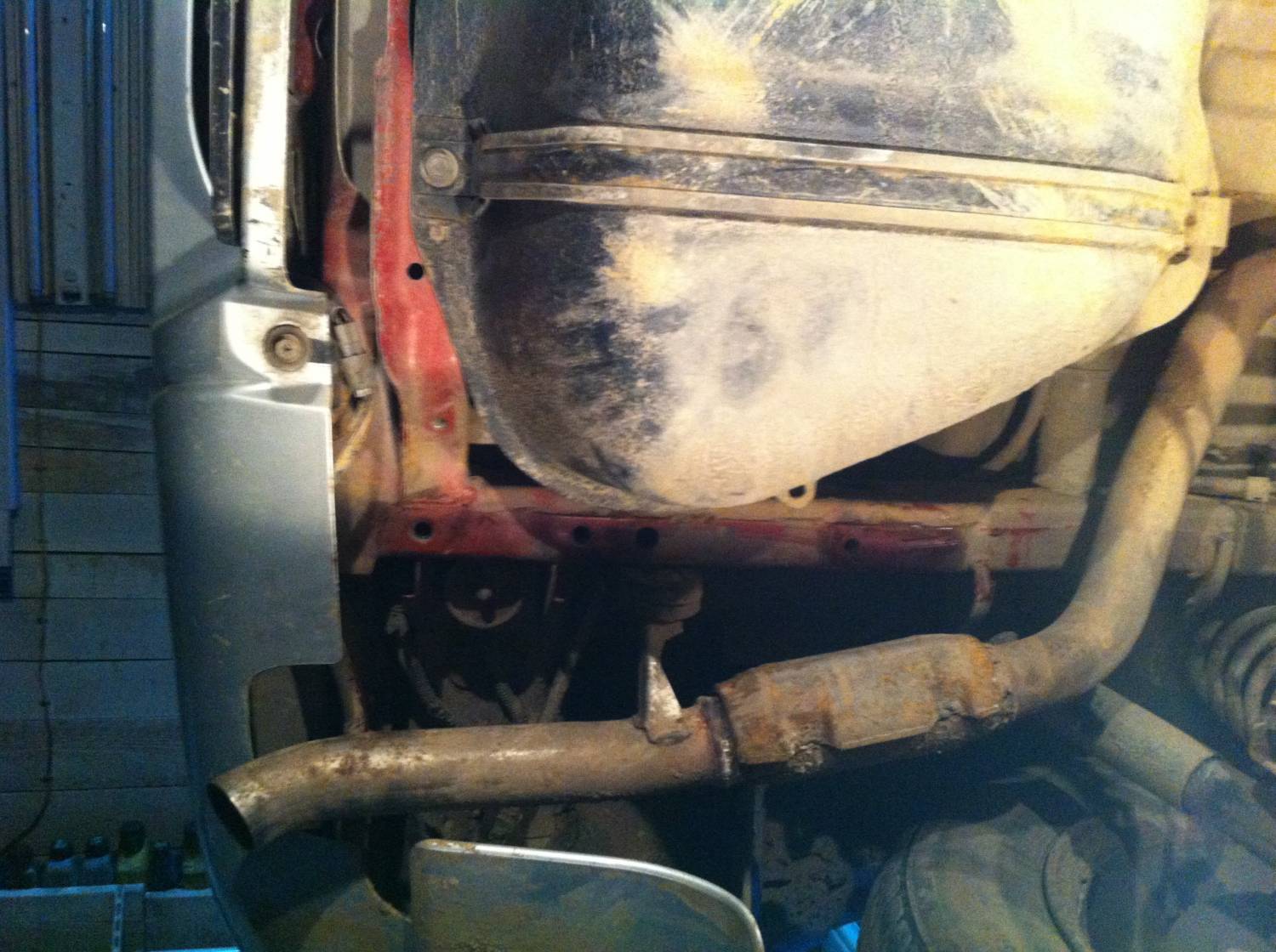

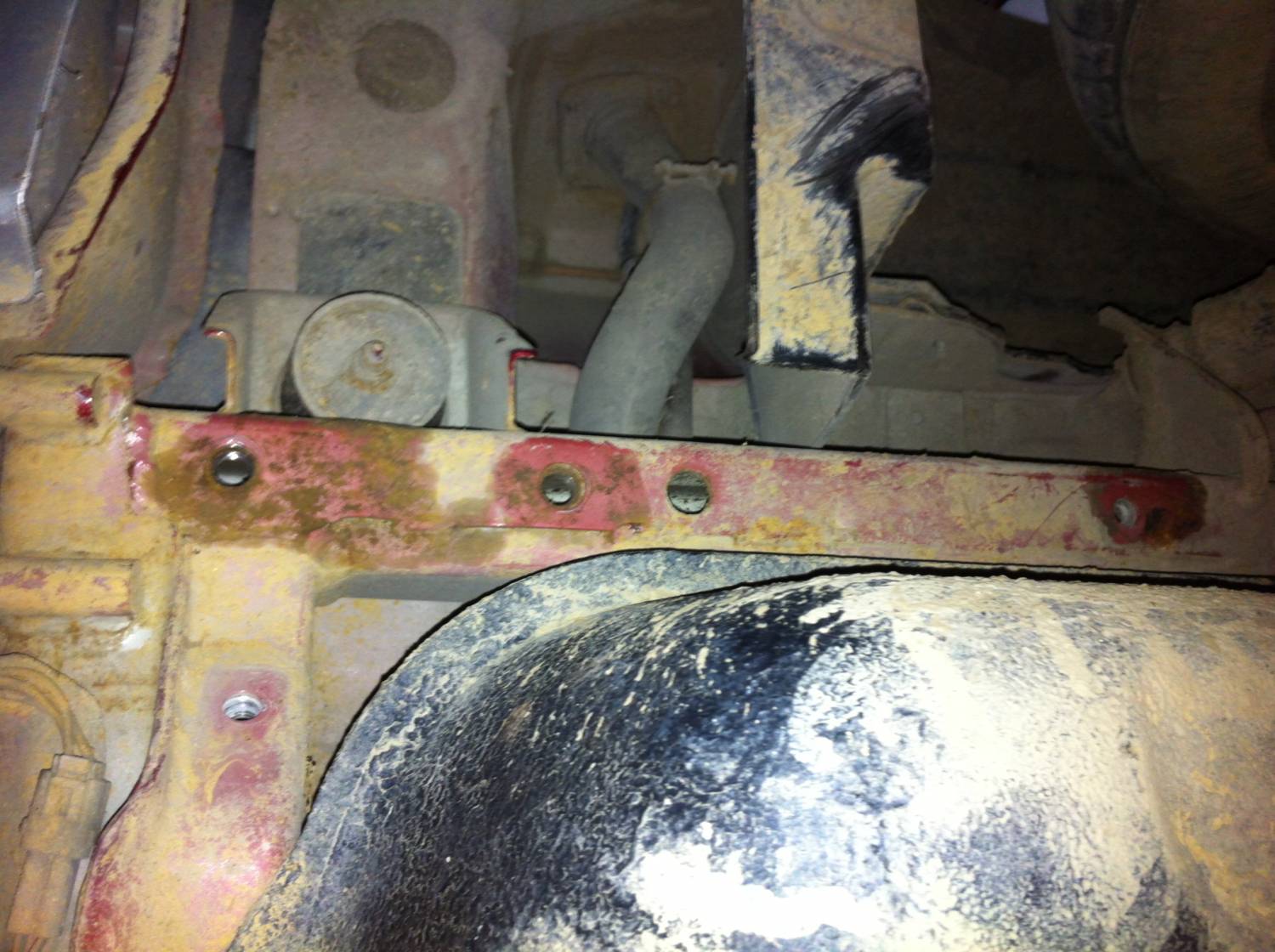

robin2012, под днищем фоток не делал, руки грязные были. Завтра конструкцию снимать буду, могу сфотать (жена на курсинг поедет, сказала что с этой хреновней никуда не поедет). Но там ничего особенного, швелер так же боком прикручен болтами к раме на место крепления штатного фаркопа, только я чуть сам швелер дальше по раме пустил что бы рычаг больше был и не обломило.

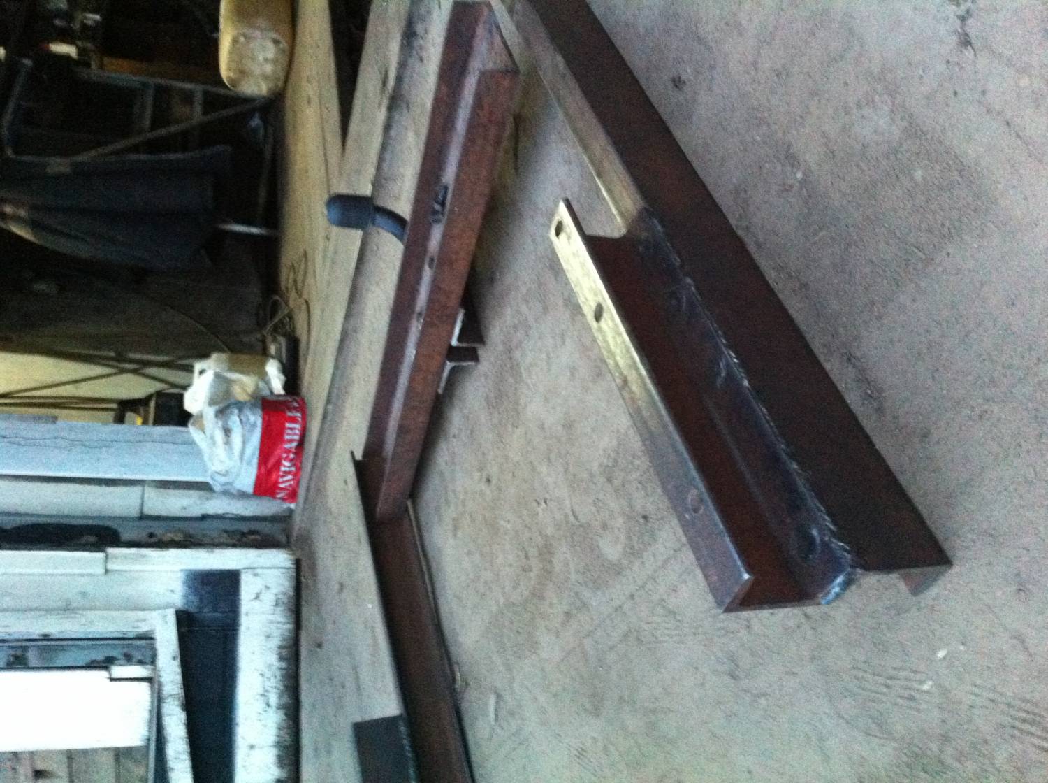

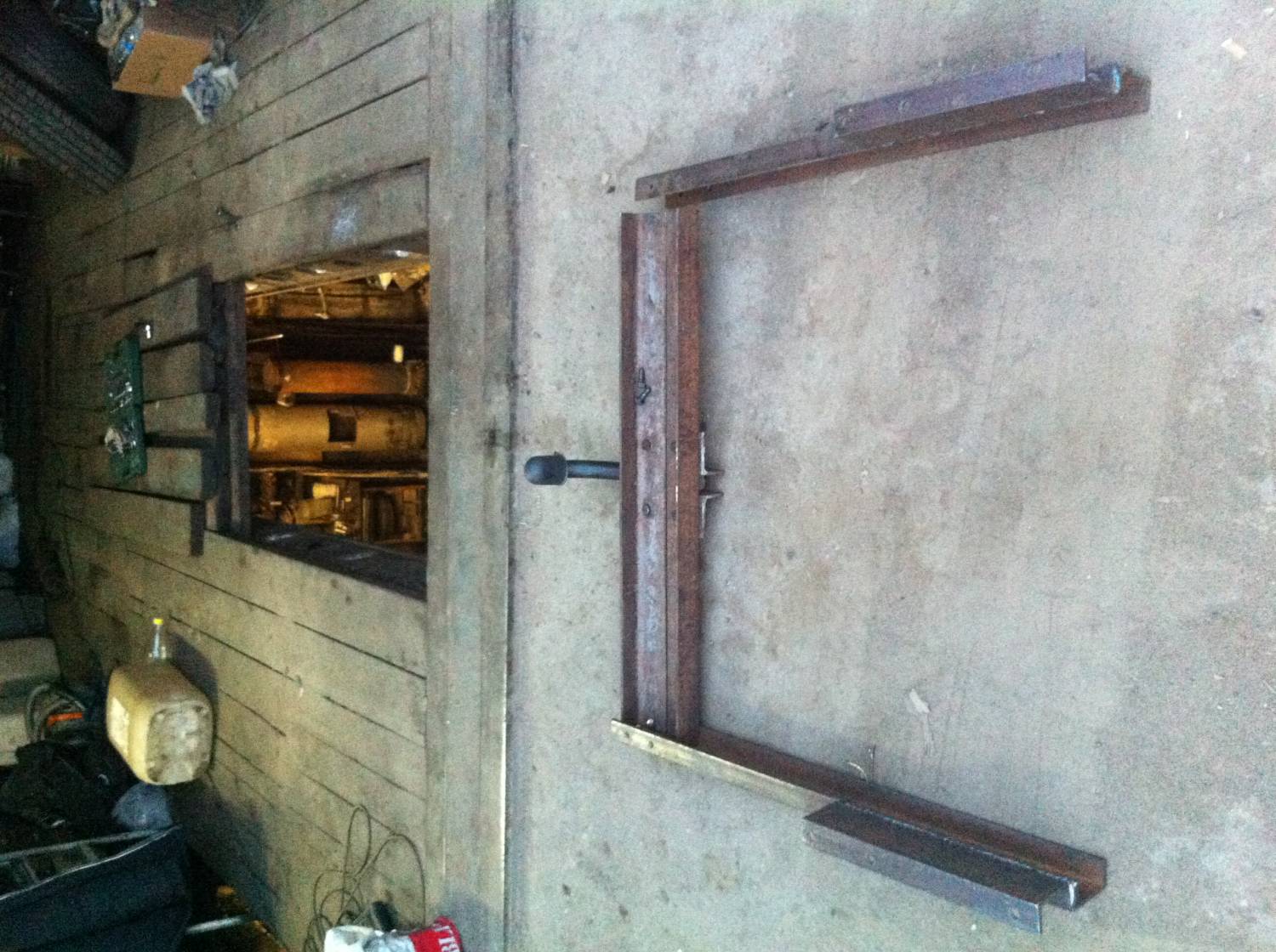

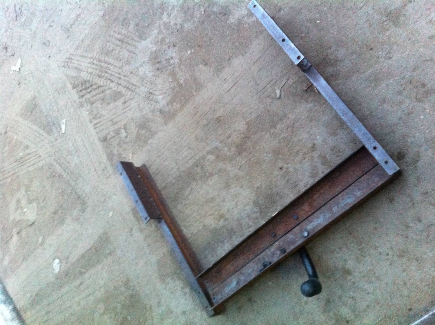

robin2012, спешылфою........ Думаю все понятно что куда приворачивается.
