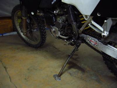

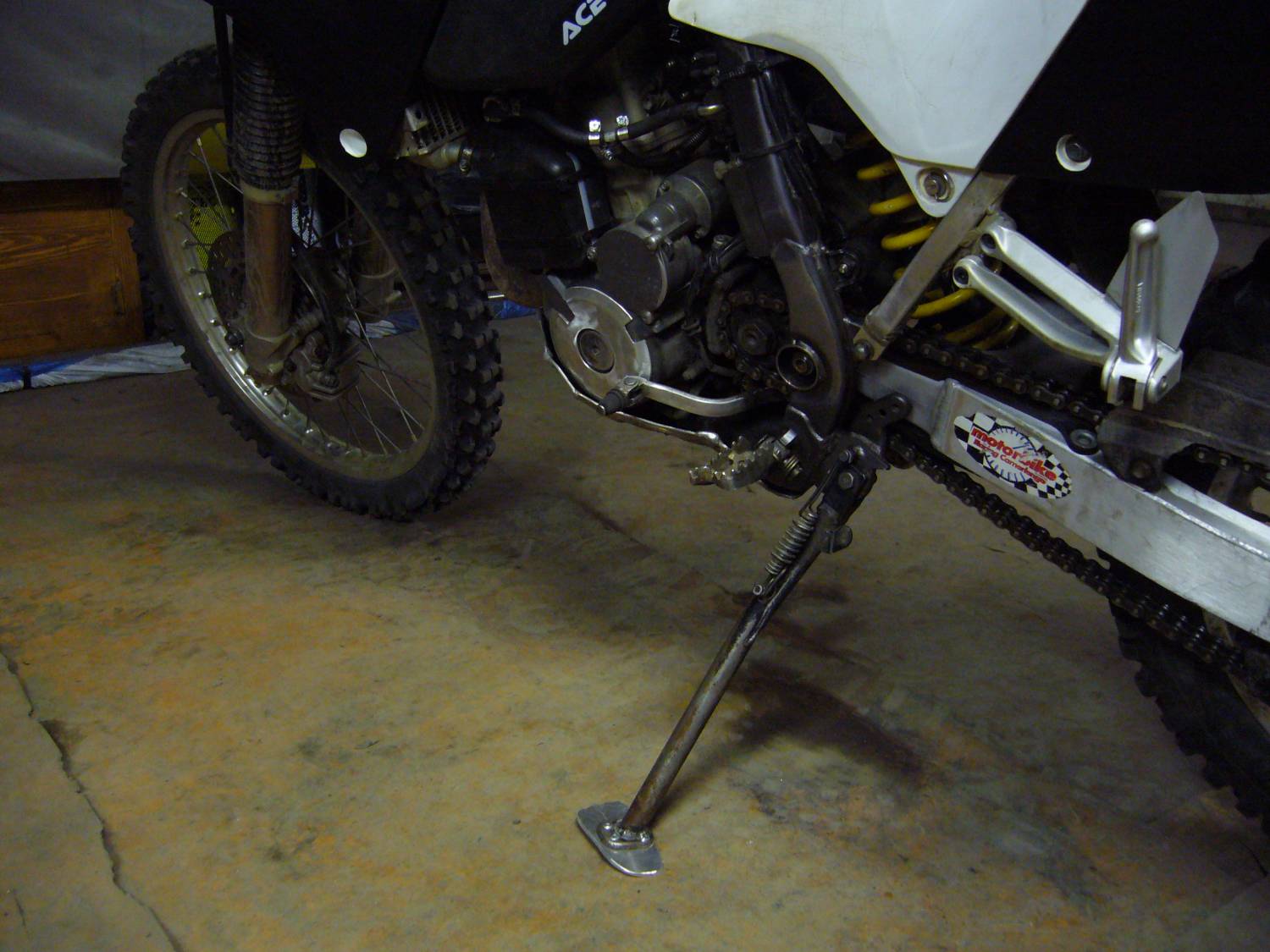

* Датчик боковой подножки :
Тем кто не хочет отключать этот датчик ради одной поездки , предлагается простой способ обойти японские технологии в области электроники ...
Кто собрался в мегапродубасы с элементами быстрой езды и уже ранее сталкивался с проблемой выключения двигателя на ходу в самый неподходящий момент , предлагается временный и очень быстрый способ отключения подножки с последующим быстрым возвращением в прежнее состояние .
С помощью одноразового пластикового хомута зажимаем сам датчик в закрытом состоянии , как показано на фото . Подножка ложится сверху и никак не припятствует действию хомута . Рекомендовано мировыми производителями Сузуки , Ямаха , Хонда , Кавасаки , Минск .

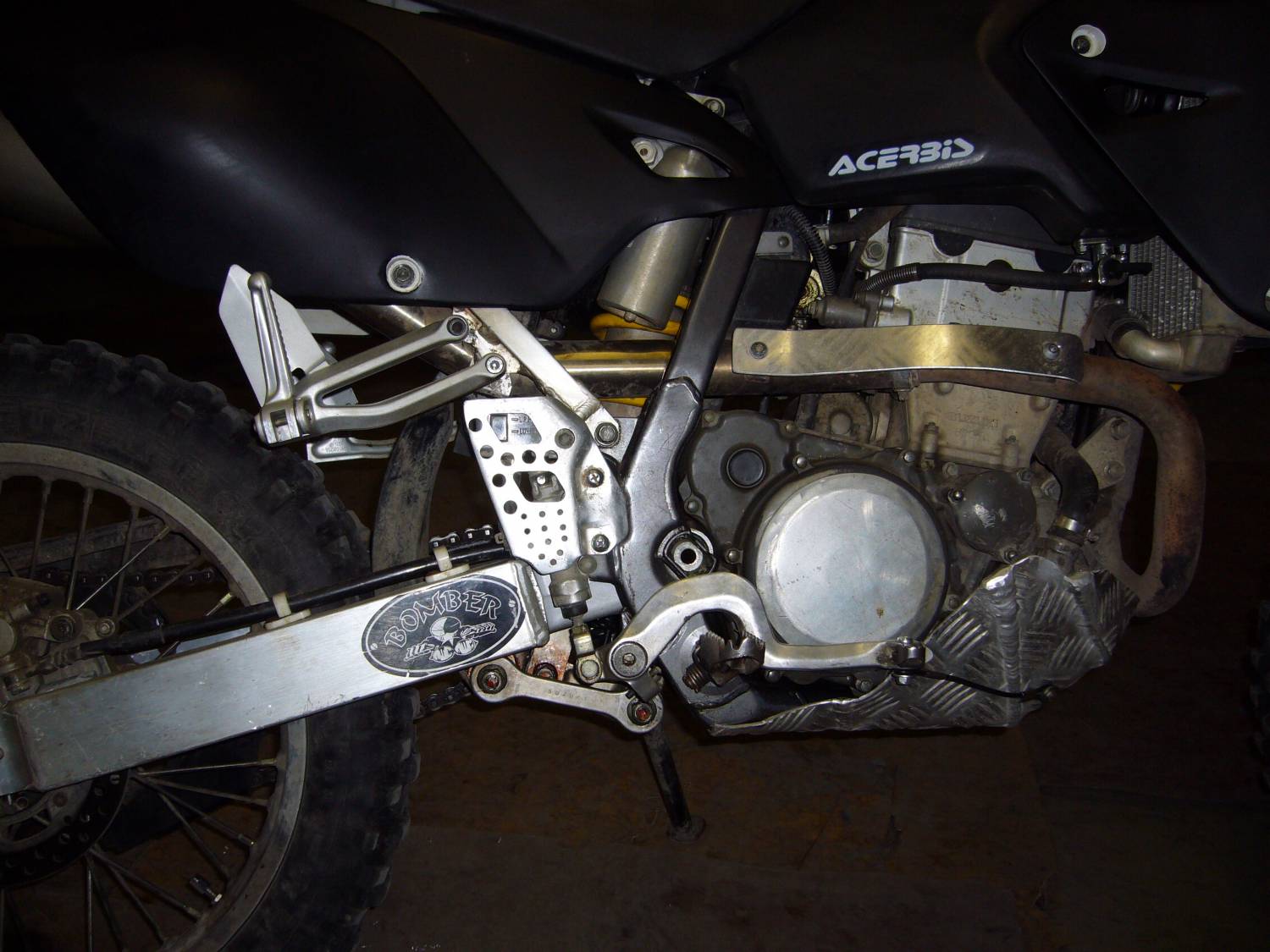

* Щиток ведущей звезды :
Очень удобное решение по снижению веса предложили и прислали нам в редакцию мотоциклисты из Таганрога . Доработка штатного щитка ведущей звезды не занимает много времени и производится подручными средствами , которые имеются в каждом доме . С помощью дрели и полотна по металлу нужно вырезать вот такие элегантные щели а так же отпилить нижнюю часть щитка , как на фото ниже . После такой доработки грязь будет меньше скапливаться под крышкой . Её легче будет выковыривать долотом и всегда хорошо видно состояние звёздочки , на которую можно посмотреть без всякой разборки деталей . Так же улучшается внешний вид изделия , а новые элегантные проточки служат продолжением дизайна защиты двигателя .

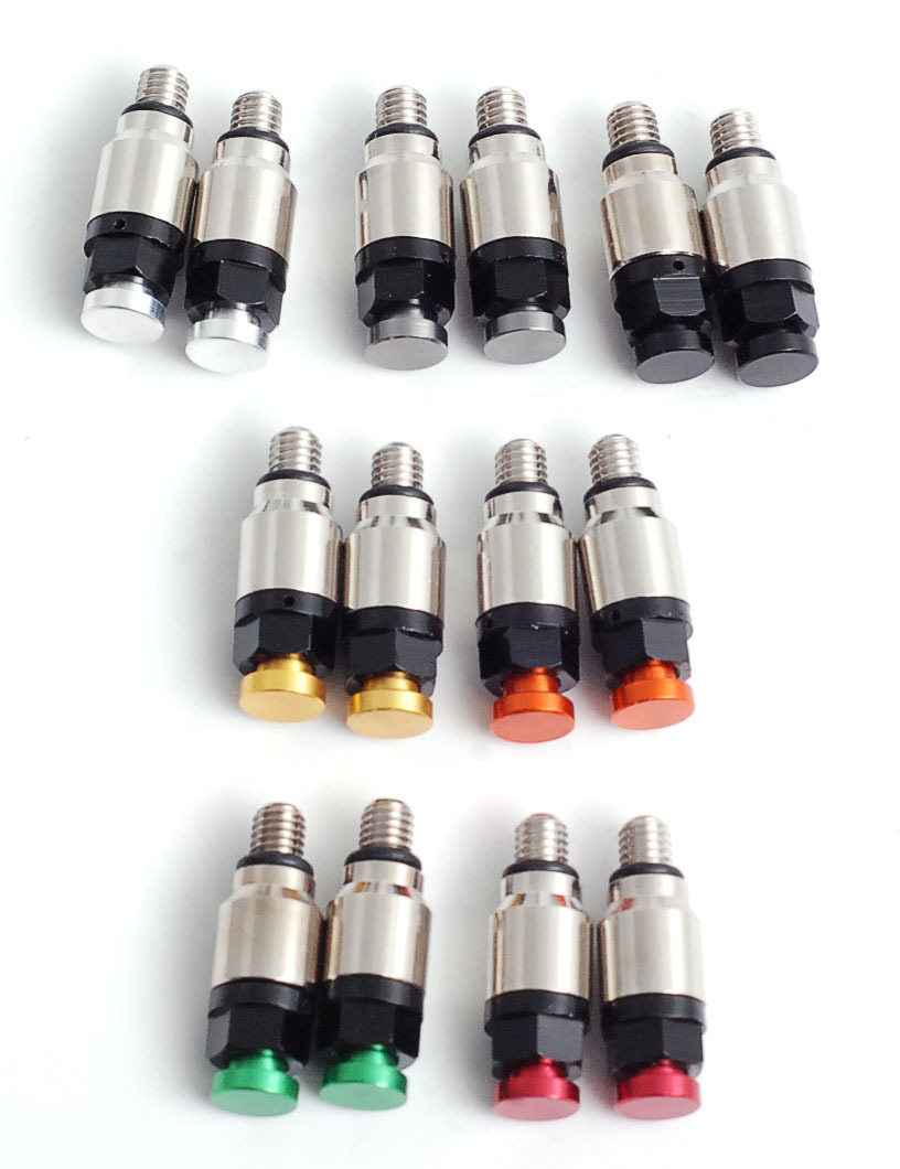

SAN4EZ Дата: Ср, 08.05.2013, 22:15 | Сообщение # 7
Мотоцикл: KLX450
Сообщений: 2337
при агрессивной эксплуатации, часто необходимо стравливать воздух с перьев вилки....
для этого надо открутить, а потом закрутить винты вверху перьев вилки....
есть недорогое и простое решение: клапаны. ссыль где купить ниже smile
http://www.ebay.com/itm....af88028
Прикрепления: 9128704.jpg(111Kb)

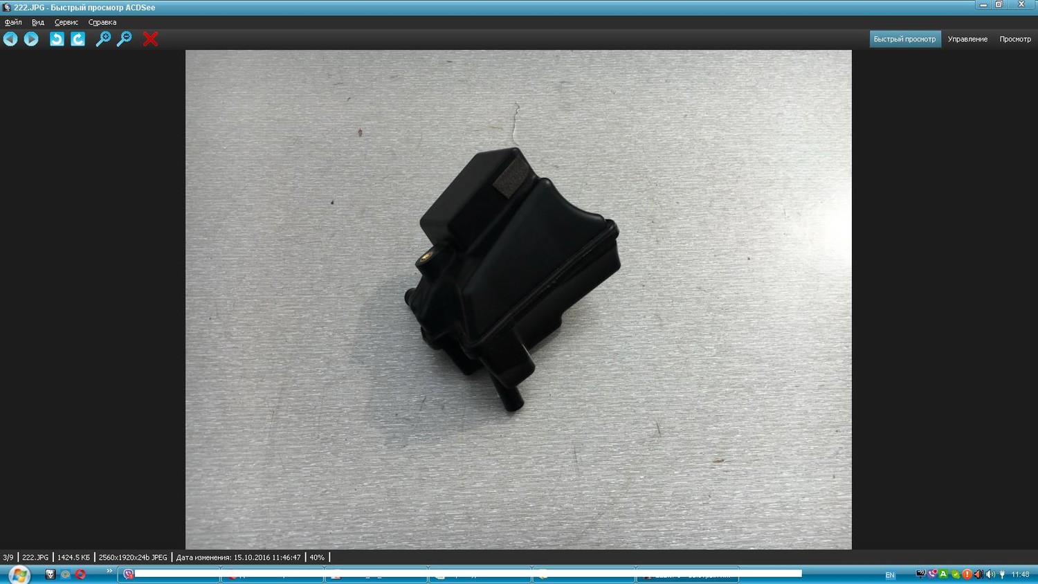

trotskyi Дата: Сб, 15.10.2016, 12:00 | Сообщение # 8
Группа: Завсегдатай
Мотоцикл: S
Город: Ялта
Сообщений: 146
Всем Всем Всем У кого старые дрзеты
Режте эту штуковину по шву!
Мне пару раз везло, и вставляя нож она сама расползалась ровнехонько по шву.
Заклеить что бы не текла потом не просто( сочится, "потеет" всё грязное(
Как понять когда резать и зачем!???
Внутри "губка для мытья посуды" иначе не назвать!
Она разлогается со временем и меняя масло однажды можно ужаснуться откуда столько пластмассовой, достаточно твёрдой стружки!???
Может башмаки начало цепью жрать? или шестерёнки на помпу и маслонасос? НЕТ! Это из этой Вентиляции картера гонит потроха
Эти потроха с лёгкостью забивают масленые каналы, Фильтр в раме (грубой очистки) забивается ПОЛНОСТЬЮ((( разбирая мотор он весь в этой крошке(((
Не спрашивайте как через фильтр эта стружка проникает. Просто не поленитесь и не побойтесь распилить и вовремя выкинуть мину замедленного действия.
У меня есть и квадрик с ДРЗетовским мотором, там я тоже распилил эту коробку... но там уже стояла железная Всё та же "губка для мыть посуды" . она вечная!
Предполагаю что на ДРЗетах более свежих годов, тоже стальная.
У меня мотаки были 2000-02 года, Япы. Там точно.
Прикрепления: 3666962.jpg(227Kb)
Сообщение отредактировал trotskyi - Вс, 16.10.2016, 11:32

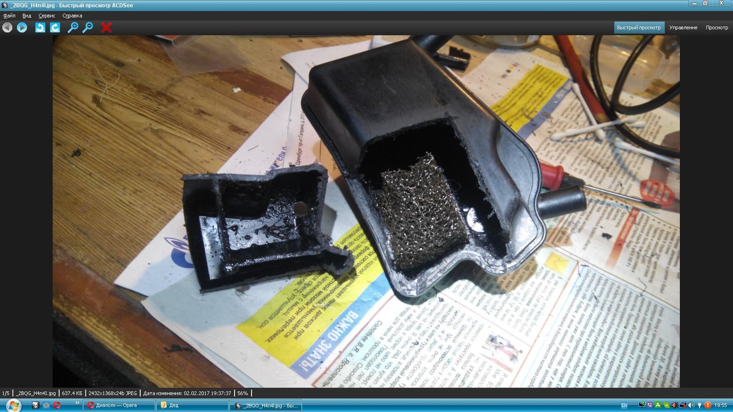

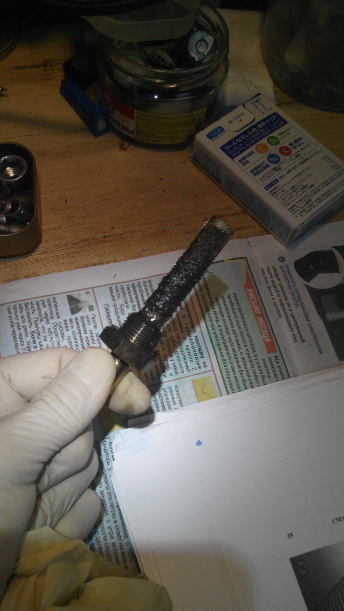

trotskyi Дата: Чт, 02.02.2017, 19:53 | Сообщение # 9
Группа: Завсегдатай
Мотоцикл: S
Город: Ялта
Сообщений: 146
Всем привет! Продолжение, по мнению многих, сомнительной манипуляции, а именно вскрытие вентиляции картера
По 5 бальной шкале, губка на 4 с минусом...
но и этого хватило что бы залепить фильтр грубой очистки.
Губка хрупкая, крошится при первом дотрагивании. мотак 01 года. Владелец  участник форума OrenDok
Прикрепления: 2073828.jpg(135Kb) · 6442350.jpg(289Kb)
