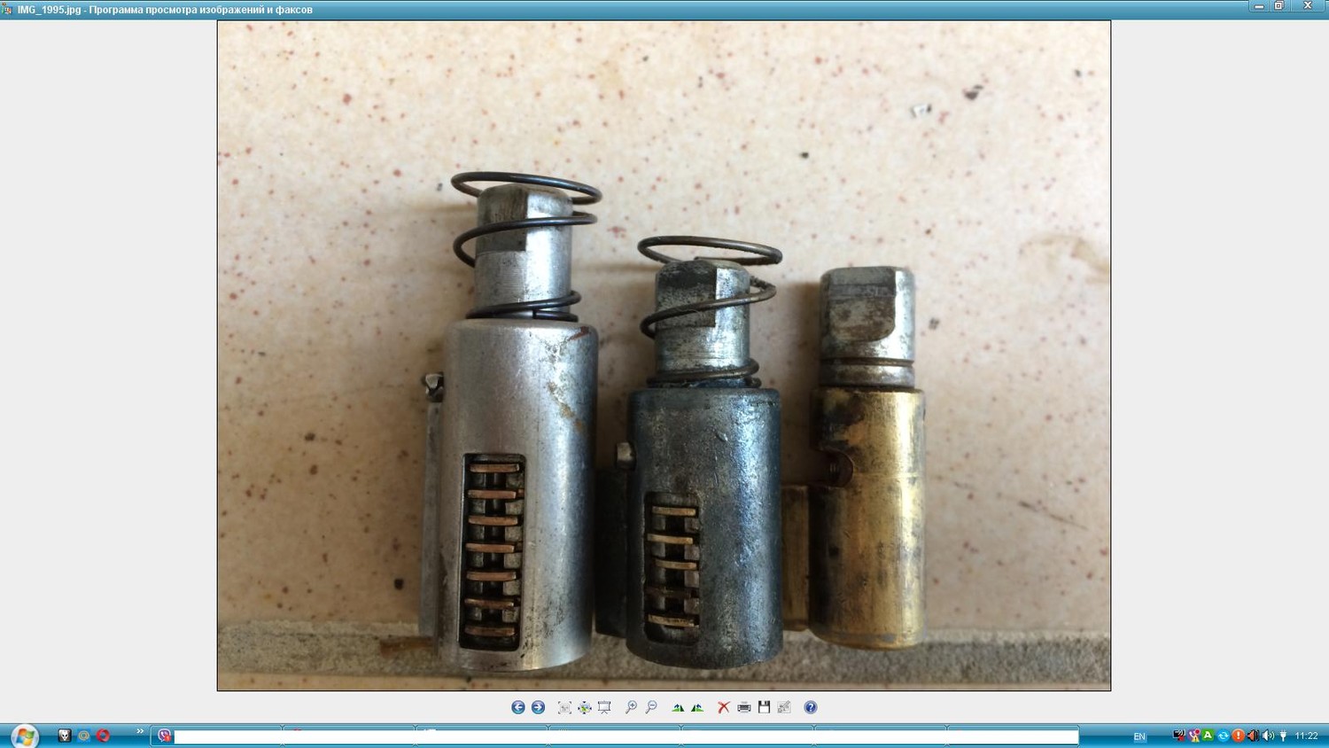

Есть одно отличие, которое мне изрядно потрепало нервы( Это сука личинки.
Они тоже отличаются не только Е С СМ а и Япон амерек Европ.
Если кто себе меняет, нужно мереть наружный диаметр. Есть 16мм а есть 12мм ну и длинну
Прикрепления: 0765400.jpg(177Kb)

Не только личинки , но и болванки ключей разные , в зависимости от страны поставки .
