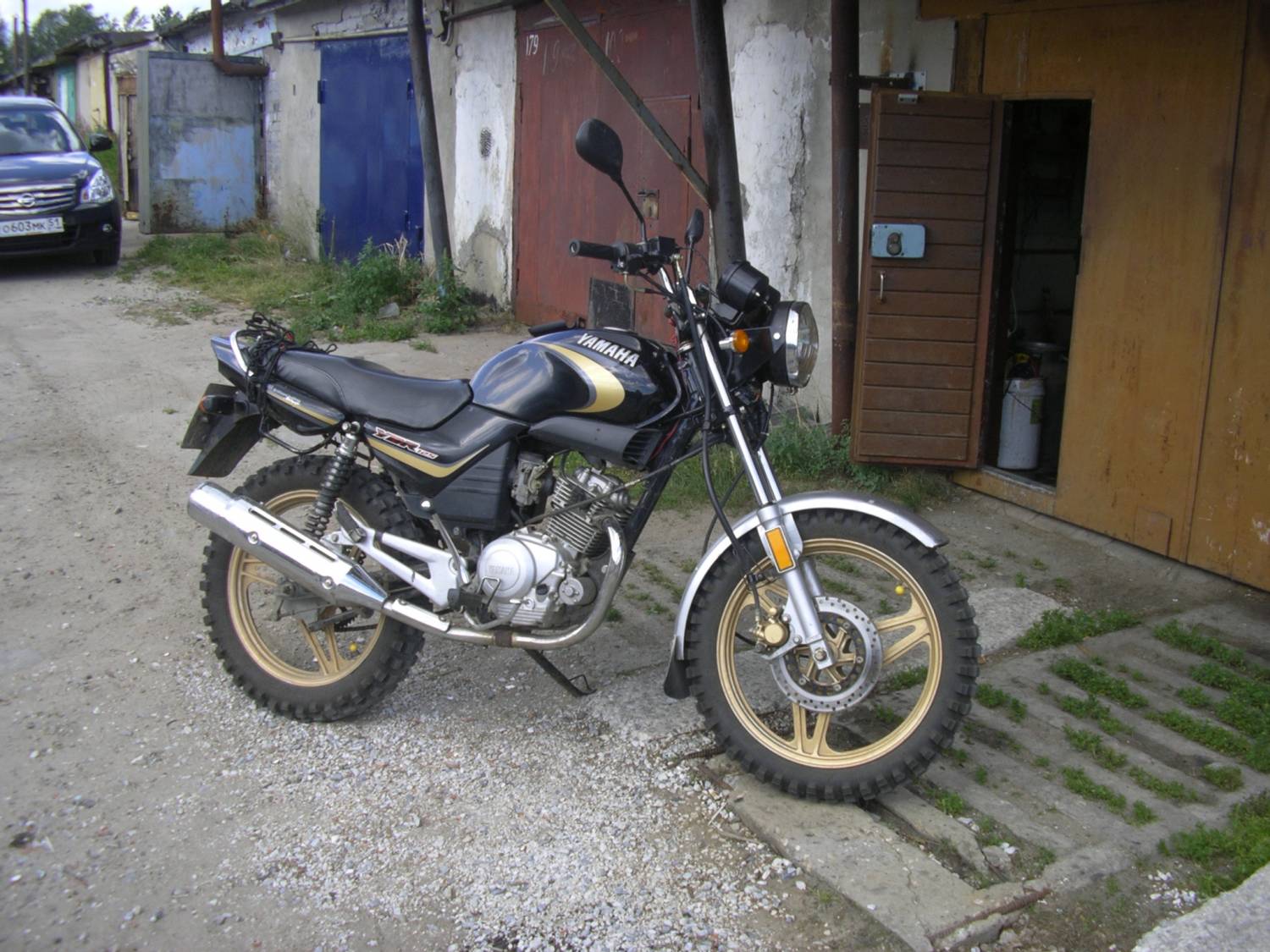

насчет расхода 2,5 не уверен, если только 60 км/ч тошнить. 3,5-4 литра на сотню более реальный пробег. Второй раз купил себе данный аппарат чтобы передвигаться по лесу. поставил более длинные аморты, удлинил вилку и более вязкое масло, снял центральную подножку, поставил фару и крыло от Ижа, здоровую тяговую звезду, боковую подножку пришлось удлинять из-за увеличения клиренса на 10 см. Но подвеска не сбалансирована, устойчивость отвратительная и руль низкий. Поэтому покатавшись на полноценном эндуро понял что надо брать Дрезину, пусть она тяжелая, но зато удобная и устойчивая.

IvanPZ, Странный вы человек батенька, снаряженная масса ебра 122кг, такова же масса дрз без акумулятора 2000 годов. Дрз не особо тяжелый аппарат, А вот на ебре по бездрожье это сильно
