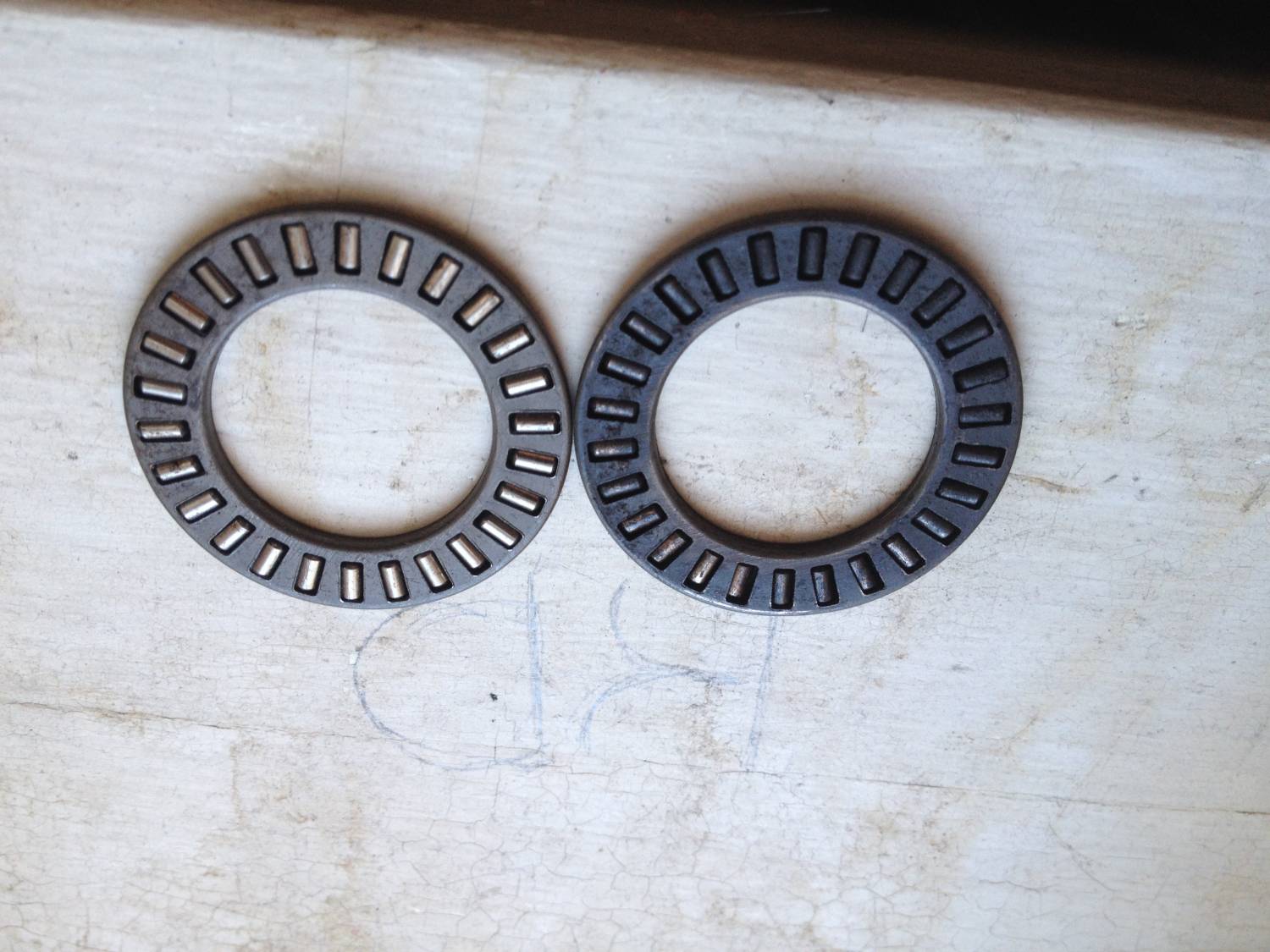

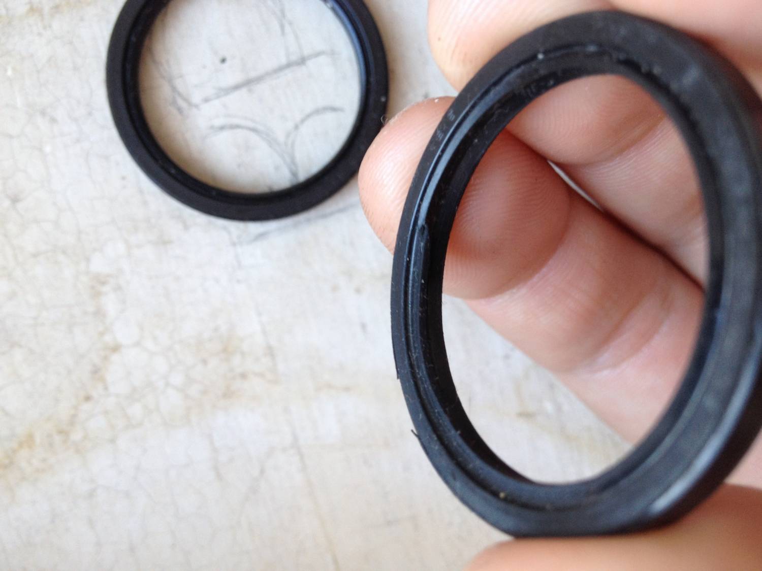

Подшипник в замен
вот так вот, не глядя? ок
так может весь маятник в замен? )
She Дата: Вт, 08.04.2014, 10:09 | Сообщение # 302
Сообщений: 5752
Репутация: 60 ±
igor78, внимательней форум читай. Тут.
Предлагаешь закисший подшипник разработать и поставить на место?
Ты про маятник к чему сказал, хотел зацепить?
d1antre Дата: Вт, 08.04.2014, 10:31 | Сообщение # 303
Мотоцикл: DR-Z 400 SM 2005
Город: спб
Сообщений: 618
She, Заказать дело хорошее, только вот долго.
igor78, Сальник под замену, и под вопросом упорный подшинпик. игольчатый вроде как жив
Прикрепления: 9673774.jpg(166Kb) · 5321709.jpg(106Kb)
She Дата: Вт, 08.04.2014, 10:41 | Сообщение # 304
Сообщений: 5752
Репутация: 60 ±
d1antre, размеры есть может в автомагазине подберешь, или по размерам найти где применяется.
Вот экзист обещает 8 дней.
d1antre Дата: Вт, 08.04.2014, 11:07 | Сообщение # 305
Город: спб
Сообщений: 618
She, подобрать в питере это врятли. Питер клоака жуткая в плане наличия запчастей и магазинов в целом. По размерам смотрел - применяется много где, вот только где угодно можно купить кроме питера.
Чтож - буду заказывать
Сообщение отредактировал d1antre - Вт, 08.04.2014, 11:07
igor78 Дата: Вт, 08.04.2014, 11:27 | Сообщение # 306
Город: Санкт-Петербург
Сообщений: 458
не успеваю везде посмотреть (
да, он в хорошем состоянии. Промыть все тщательно в бензине, в том числе и игольчатый в маятнике, смазать и поставить на место.
нее, просто удивило, что не видя состояния сразу "под замену" ...
оба подшипника нормальные, всё тщательно промыть в бензине, смазать литиевой смазкой и поставить на место...
сальник... ну тут вопрос религии и философии, я тебе скажу свое мнение, но оно может расходиться с мнением форума ))
сальник, пока ищешь новый под замену, можно поставить старый, на моделях более спортивных сальников этих вообще нет, а когда осенью будешь снова мазать прогрессию, поставишь новые сальники, ничего с подшипником за лето не случиться...
d1antre Дата: Вт, 08.04.2014, 11:39 | Сообщение # 307
Город: спб
Сообщений: 618
igor78, ну на фото не так сильно видно, но сальник реально мертвый. Таких же размеров у нас реально найти в автомагазах, как She, говорил?
igor78 Дата: Вт, 08.04.2014, 11:52 | Сообщение # 308
Сообщений: 458
если She говорит, что подходит от автомобиля, то конечно реально, просто у меня не было такой необходимости ...
надо брать размер и ехать на рынок смотреть
Добавлено (08.04.2014, 11:52)
d1antre, единственно будешь промывать игольчатый подшипник смотри аккуратней, не потеряй иголочки, а то он имеет способность высыпаться ))
d1antre Дата: Вт, 08.04.2014, 11:57 | Сообщение # 309
Город: спб
Сообщений: 618
igor78, спасибо, вечером займусь как керосина куплю.
Единственное что не понятно - как определять выработку упорного подшиника. Когда требуется замена итп
igor78 Дата: Вт, 08.04.2014, 12:19 | Сообщение # 310
Сообщений: 458
не забивай голову, смазывай регулярно и всё
пока не рассыпался можно ездить
d1antre Дата: Вт, 08.04.2014, 12:55 | Сообщение # 311
Город: спб
Сообщений: 618
igor78, спасибо smile буду искать сальники в питере..  будь они неладны
She Дата: Вт, 08.04.2014, 18:23 | Сообщение # 312
Сообщений: 5752
Репутация: 60 ±
Сальник 29.2x37x4 используется на :
DR-Z400
RM-Z250
RM-Z450 RM125
RM250
RMX250 RMX450KLX400 (KLX400R)    KLX400 (KLX400SR)
d1antre, Старайся сообщения создавать в профильных темах.
d1antre Дата: Вт, 08.04.2014, 18:34 | Сообщение # 313
Город: спб
Сообщений: 618
She, ну изначально вопрос был к питерцам есть ли у нас такие детальки в городе
Угу, посмотрел тоже где они юзаются, но один хрен в питере ничего этого не продается, только под заказ
She Дата: Вт, 08.04.2014, 18:42 | Сообщение # 314
Сообщений: 5752
Репутация: 60 ±
d1antre, ты как вариант все почистить, поставь с тем что есть и катай одновременно заказывай то что надо.
