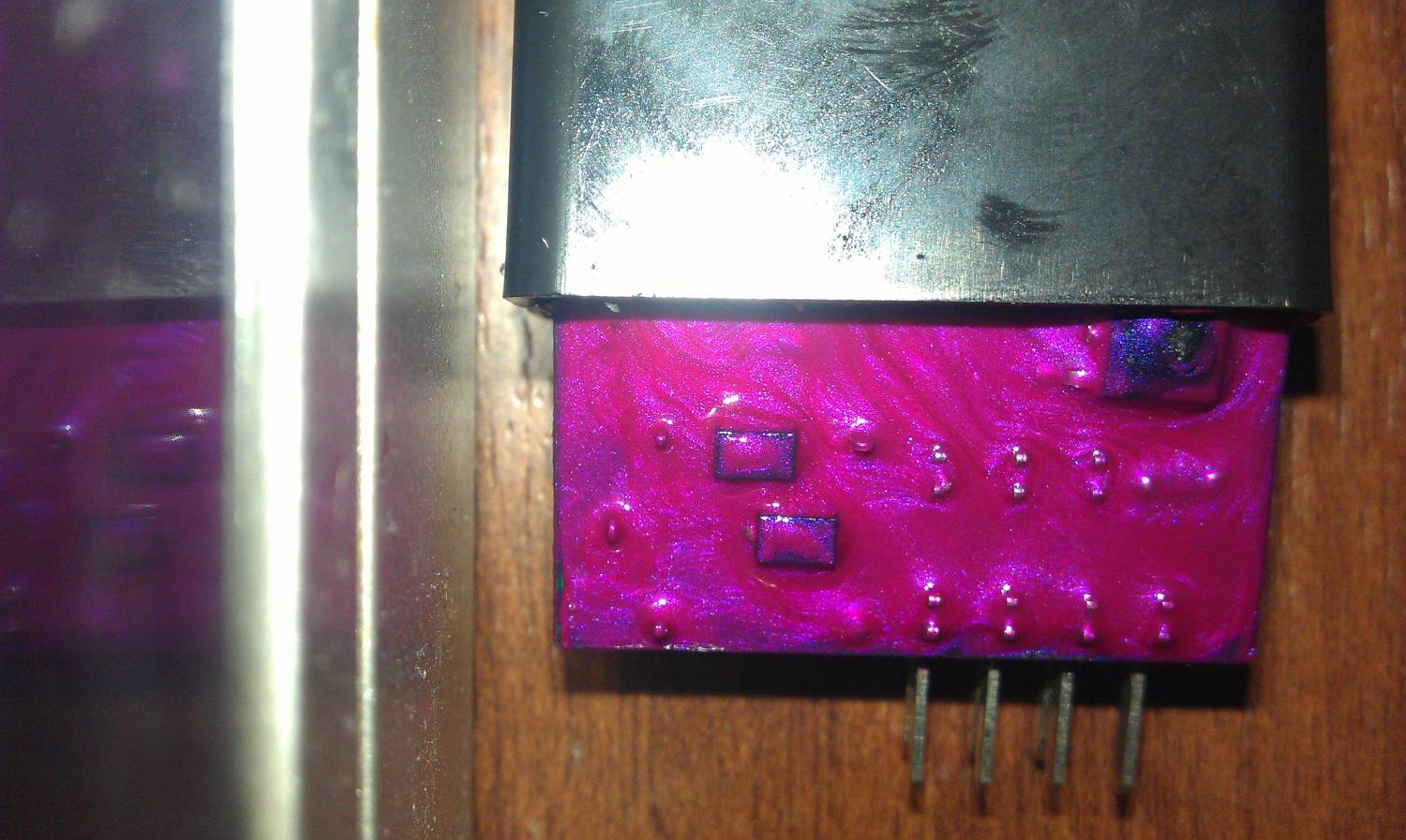

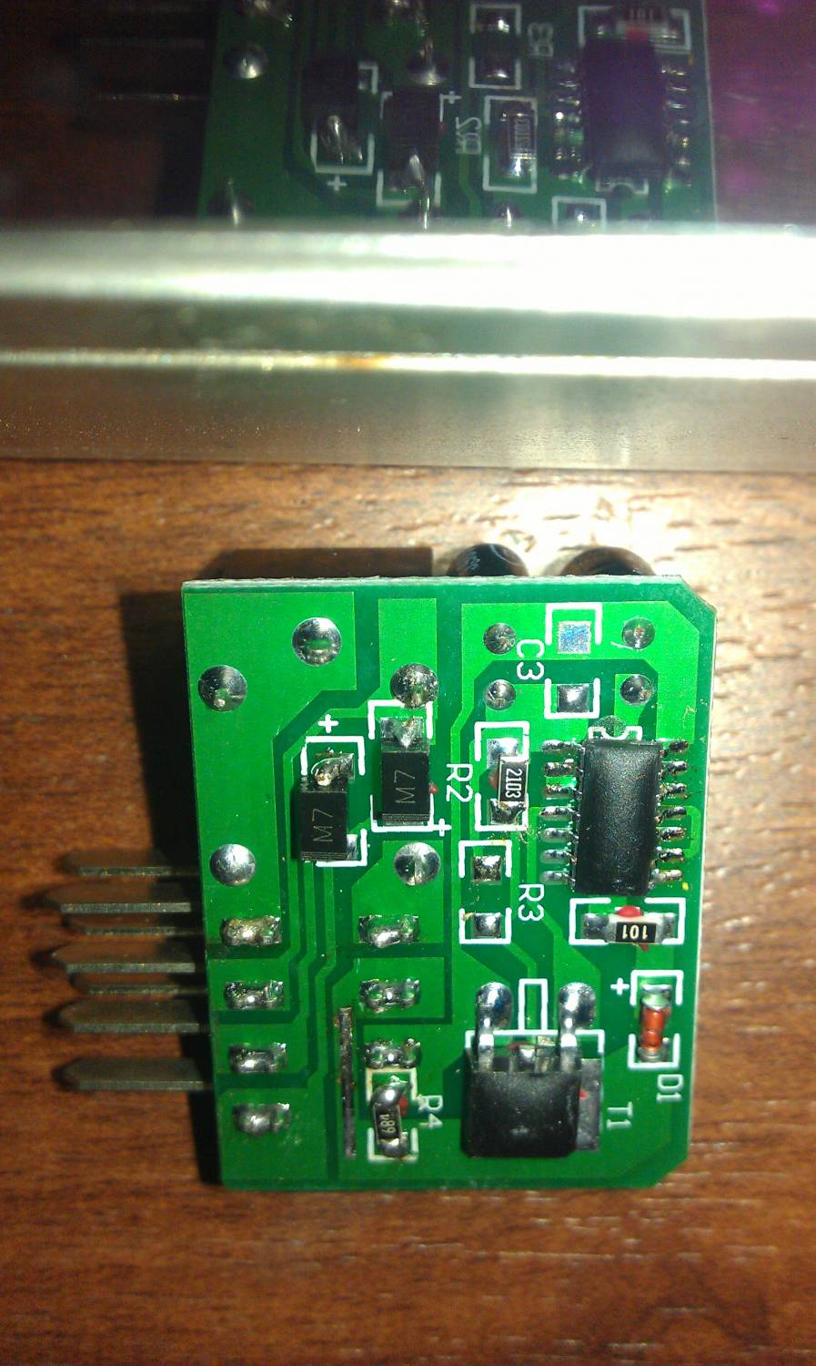

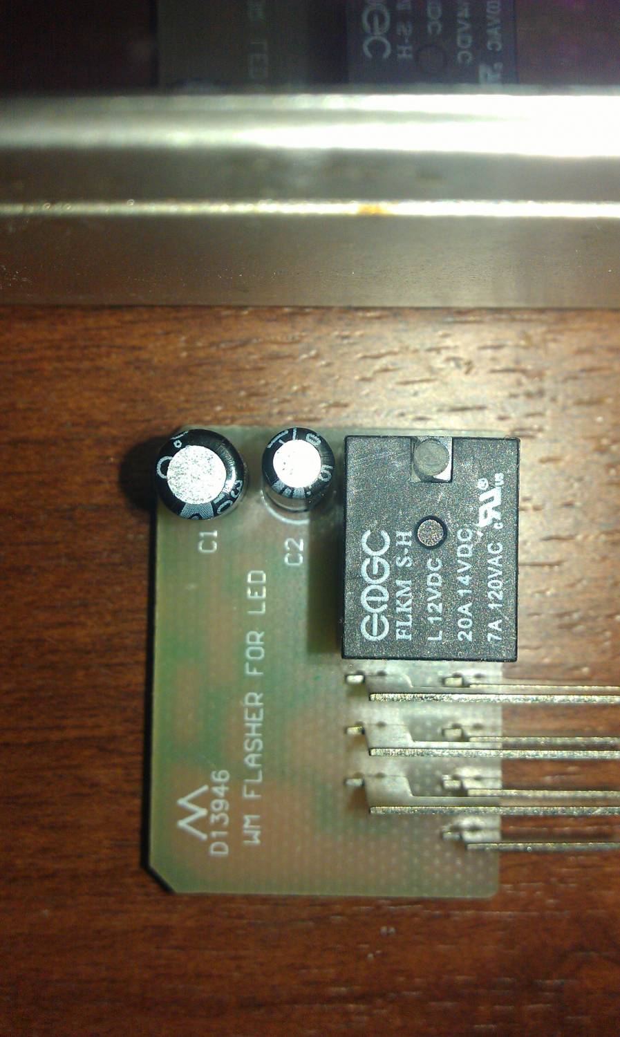

Приехала мне тут релюха за 10 баксов, решил распотрошить
Из минусов только нет изоляции от влаги,но это решаемо))
В итоге всё работает на ура.
Прикрепления: 3110025.jpg(154Kb) · 6519202.jpg(138Kb) · 4618270.jpg(155Kb)

Ну, я так себе это и представлял, ничего военного
