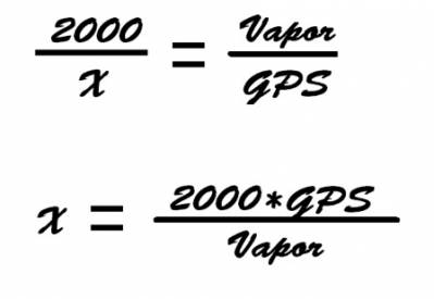

Кто подскажет, у кого сколько в вапоре диаметр колеса стоит, у меня чё то маленькую скорость показвает. Стоит сейчас 2105. Тока поставил, вот настроить надо. Чтобы увеличить скорость на спидометре, надо увеличивать или уменьшать показания?

Стоит сейчас 2105
Это очень мало, у меня было 2104 скорость на 10 км/ч ниже была, нужно ставить 2110 или 2109, сейчас это у меня в процессе замера...

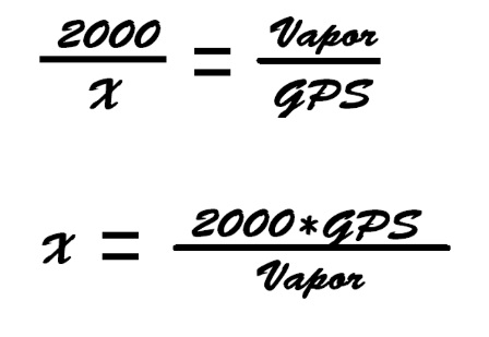

vozhd, вычисляется элементарно для твоего колеса по gps. (ставишь, например, 2000, едешь 50, сравниваешь, записываешь скорости (vapor и gps), едешь 100 - тоже самое, и т.д.), далее математика 5-го класса (пропорция для нескольких режимов, и среднее арифметическое) х- это твоё значение, можно ещё скачать мануал по вапору, там тоже несколько способов определения расписаны:
http://www.drz-club.ru/load/manual_po_pribornoj_paneli_vapor/4-1-0-20

Maks33
я по ГПС настраиваю...
и данные пока такие
Life 2111
Приборка        128,5 км/ч
ГПС                 127,2 км/ч
Разница           +1,3 км/ч
Life 2110 в процессе
Приборка
ГПС
Разница
Life 2109
Приборка        118,8 км/ч
ГПС                 119,6 км/ч
Разница             -0,8 км/ч
Добавлено (25.05.2014, 11:07)
Life 2110
Приборка  136,3
ГПС          139,3
Разница  - 3 км/ч

У меня life 2141: приборка 142,2,GPS 141,6
