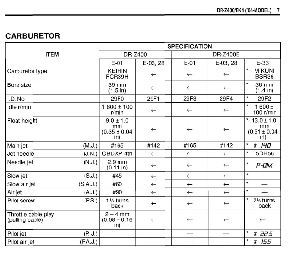

У меня карбюратор стоковый Keihin. На Е моделях такой шел вроде до 2005 года. единственное стоит холостого хода побольше.
Я даже ошибся вот мои жиклеры первая колонка по каталогку вторая мои.
<a class="link" href="http://www.drz-club.ru/forum/23-2195-3" rel="nofollow" target="_blank">Карбюратор кейхин стоковый жиклеры
по каталогу у меня
главный воздушный жиклер 200 200
главный топливный жиклер 142 165
ходовой воздушный жиклер 60 60
ходовой топливный жиклер 45 65
холодный пуск 45</a>

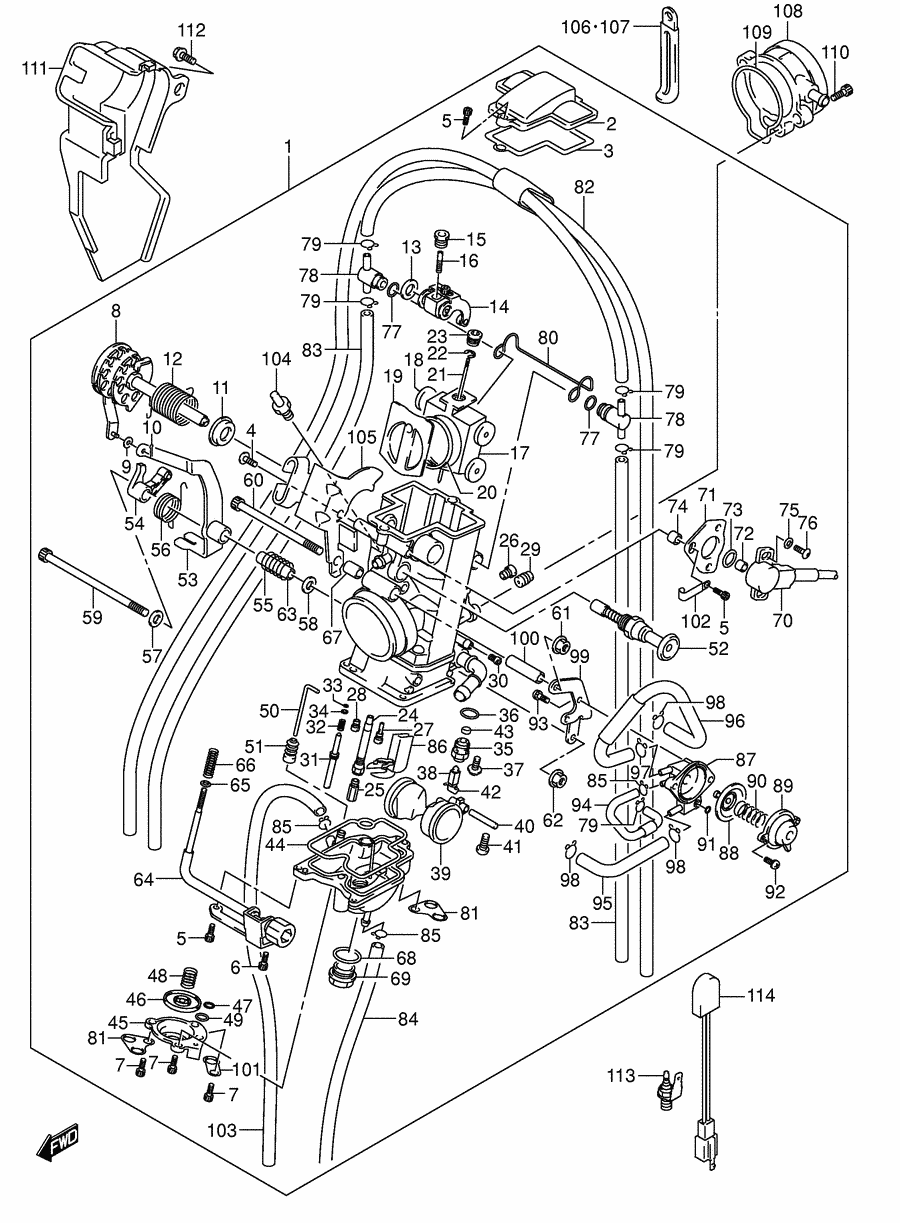

Iron_bone, на этот штуцер надевается вакуумная трубка, которая идет с крана на ШТАТНЫЙ карб, вот вместо штатного карба на этот штуцер ее и напяливай!
Quote (Iron_bone)
У меня появился карб от E, и у него рядом с питанием торчит недлинный шланг. Куда он надевается?
Фотку давай, разберемся, а вообще там много шлангов(у меня 5), которые просто "на улицу" выходят.
Quote (Iron_bone)
Можно просто заглушить трубку из дожигателя, которая раньше шла на кран и в карб?
Дожигатель вообще выкинь, выше написано где написано smile как это грамотно сделать!
Iron_bone Дата: Ср, 15.08.2012, 17:46 | Сообщение # 21
Мотоцикл: DR-Z400SM
Сообщений: 59
Шланг под номером 95 внизу справа на картинке.
И сразу еще вопрос! Что, если трубку 96 подсоединить на место через тройник, и соединить его же с краном вакуумным? По моей логике должно получиться примерно то же, что было на стандартном карбе. И там и там штуцер торчит из входа в карб. Но я бы еще хотел, что бы дожигатель работал, это реально? Как его подсоединить?

Цитата (Iron_bone)
А зачем вообще эта круглая хрень с мембраной внутри и тремя шлангами снаружи?
Когда двигатель не работает или нет достаточного разряжения в вакуумной трубке  95 то трубки 96 и 94 соеденены. При разряжении трубки 94 и 96 перекрываются. Этот воздушный канал соединяется с отверстиями обозначенными на картинке.
Для работы регулятора качества смеси.
Прикрепления: 2432014.jpg(106Kb)

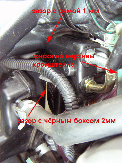

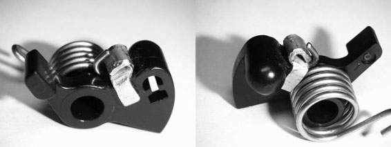

Наконец и я поставил FCR MX 39 на своего коня. Хочу добавить свои две капли в нашу общую базу знаний.

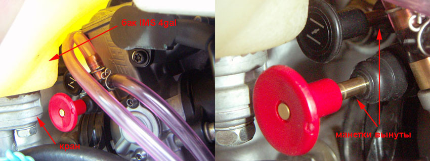

1. Мне удалость оставить и чёрный бокс системы вентиляции картера и установить крышку на механизм тросового привода дросселя. По совету товарищей с thumpertalk.com я снимал верхние кронштейны крепления двигателя и полностью ослабил хомуты резинок крепления карба. Ну и естественно, призвав на помощь какую-то мать, крышка немедля села на место. Потом выбрал положение карба и затянул хомуты резинок. Карбюратор не касается ни верхней части рамы, ни чёрного бокса. Манетки холодного и горячего старта выдвигаются, бак IMS 4 галона. Зазоры везде маленькие, но они есть.

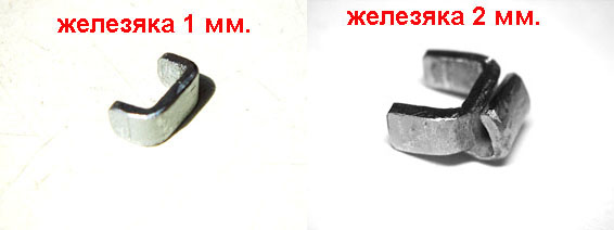

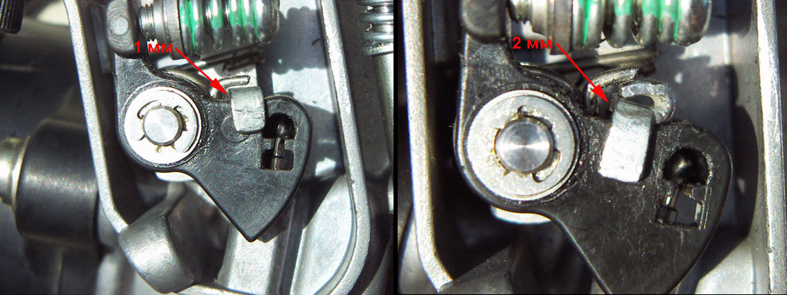

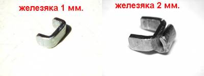

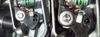

2. У меня стандартный выпуск и менять его планов нет. Штатное отверстие в аэрбоксе (для карба калибра 34 мм.) мне показалось маловато для карба 39 мм. и я увеличил его до 20 кв. см., 3х3 дюйма пилить не стал. Поставив карб, я как и многие товарищи, почувствовал недостаточную производительность ускорительного насоса, но "презервативный" тьюнинг типа O-ring, я ни как не принимаю. Все эти резинки разные, характеристики на растяжение у них не нормированы, усталость, перетрутся, да и вообще они не для этого. Можно купить усиленную рабочую пружинку, но это долго и дороговато. Из положения вышел при помощи п-образной железной железяки, которую подложил на пластмассовый рычаг толкателя под хвостовик пружинки. Тем самым увеличил преднатяг пружины. Максимально туда можно подложить около 3 мм., в моей ситуации хватило 1 мм.
Ну и раз, замутил эти железки, решил произвести небольшое изыскание на тему "какой презерватив крепше тянет". Для твёрдого осадка.

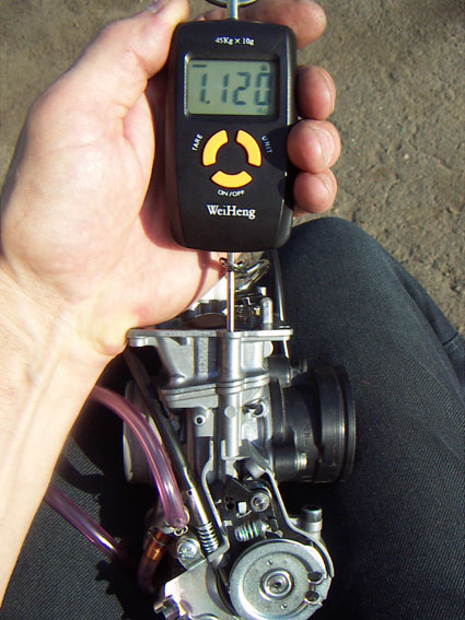

Измерял усилие динамометром, нажимая на шток толкателя ускорительного насоса в момент трогания, т.е. шток перемещал на 0,5 мм., примерно.
И вот что получилось:
заводское состояние - 820 г.
O-ring 12 x 2 мм. - 950 г.
O-ring 10 x 2 мм. - 1200 г.
железяка 1 мм.- 960 г.
железяка 2 мм.- 1150 г.
В качестве O-ring попались резинки от кондиционеров, очень хорошие, эластичные.
Тарировка карба в настоящий момент: 152 main jet; 200 main air jet; EMN needle clip 3; 45 pilot jet; 100 pilot air jet; 2 оборота винта качества ХХ; 80 jet starter; железка под пружиной рычага ускорителя 1 мм. Пока устраивает, но может быть main jet поставлю меньше.
P.S. Конь преобразился, появилась тяга внизу и реакция на ручку.
