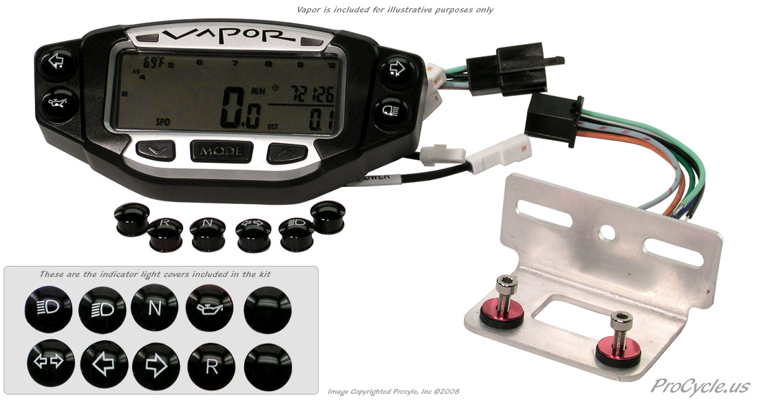

продолжаем разговор...
Воронежский завод АвтоПрибОРов произвёл апгрейд и стайлинг, (впервые с 1975 года): так было:
так стало:
изделие умеет показывать обороты, температуру, скорость, моргает красной и жёлтой лампочками, и ещё много-чего (доступна сетевая игра, и уровень "HARD")
поставляется только на экспорт под секретным названием "ВАПОР" (vapor) встречается в Ебеях smile
водонепроницаема. варианты оформления кнопок - на выбор smile

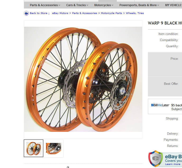

едем дальше... на букву "В":
НижнеВарповский завод по производству алюминиевых хулохупов (или как их там..) вступил в партнёрство с кетайским производителем стальной проволоки, а так же с "Челябинским заводом елочных игрушек"
в итоге: первые - поставили обода,
вторые спицы,
а из Челябинска - пришла партия чугунных снежинок разного узора и диаметра (Да. Челябинские снежинки очень суровые)
сборку взяло на себя ООО "Девятые врата" из Поднебесной...обозвали творение WARP 9
приемлимо для тех кто хочет второй комплект колёс на свой S или SM
отзывов об изделии мало, но те что есть - положительные (возможно ПиаР)

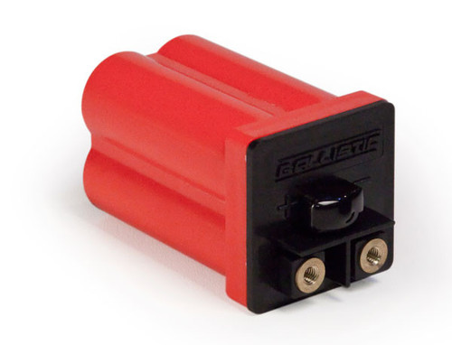

Завод по произвоству, балистических ракет, выпустил в продажу аккумуляторную батарею для DRZ "Ballistic battery EVO2" мощности которой достаточно для выведения DRZ-та на околоземную орбиту. Скафандр в комплект не входит.

А есть фото такой батареи, установленной на мотоцикле? wacko
klr650 Дата: Ср, 27.06.2012, 00:37 | Сообщение # 26
Фига ты диверсант какой . Тебе и так тут шпионский товар показали , а тебе ещё на мотоцикле сфоткать cool Мысленно представь её сзади на сидушке примотанной синей изолентой и от неё идут под задний левый пластик двойной алюминевый провод из гаражной проводки 80 годов .
She Дата: Ср, 27.06.2012, 02:49 | Сообщение # 27
Её обычно на багажник ставят, если вмещается.
[/spoiler]Шутка. Нет, такого фото у меня нет.
эти снежинки мягко говоря херовые!!! на них пропиливают канавку томозные колодки как раз в том месте где овальные дырки (в промежутке между дырками)
неравномерное распределение площадей контакта колодка-тормозной диск

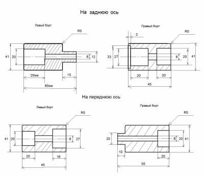

Собсна по этим эскизам можно запилить слайдеры (если не лень и сэкономить охота) Вам понадобится болванка фторопласта, или капралона, цвет кому какой нравится, диаметром 40-50мм и длинной 210-220мм для изготовления 4 слайдеров, шпилька (оцинковка или нержавейка) диаметром 8мм чтоб потом стянуть всё это дело, брал метровую, потом запилил по месту нужную длинну на каждую ось.  Стоимость метровой балванки черного фторопласта диаметром 50мм около 900р. брал на два мота с запасом, + стоимость работы токаря 500р, сделал 8 слайдеров
