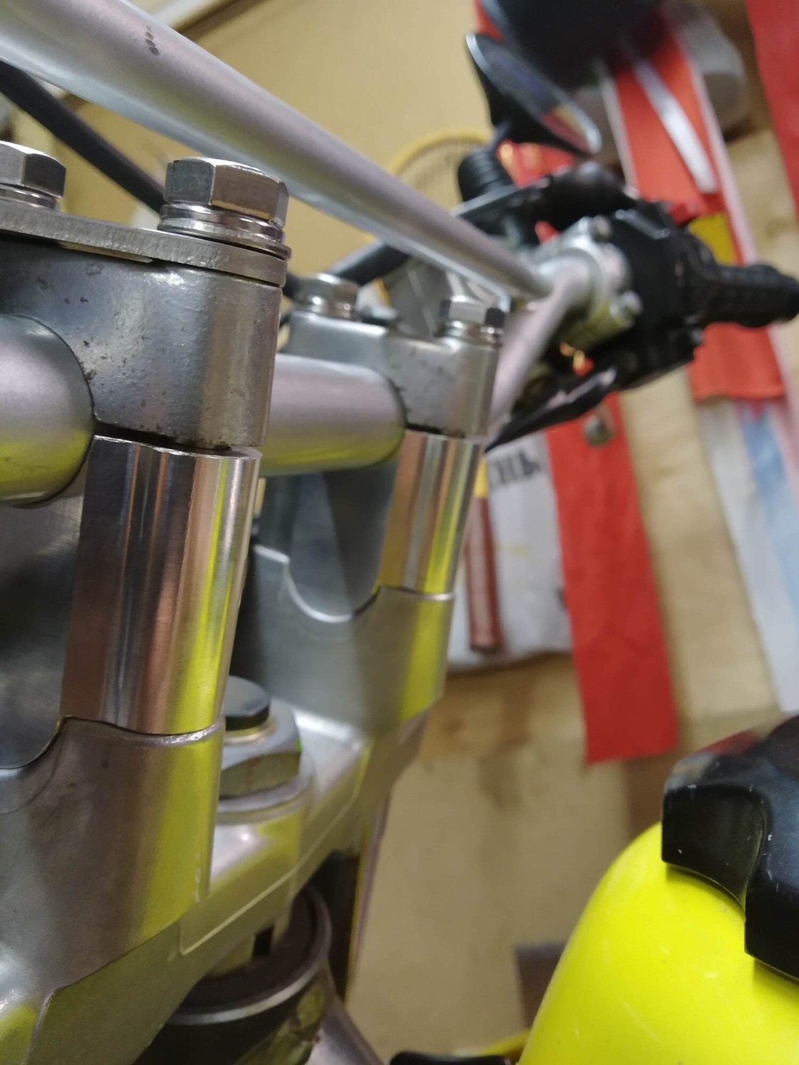

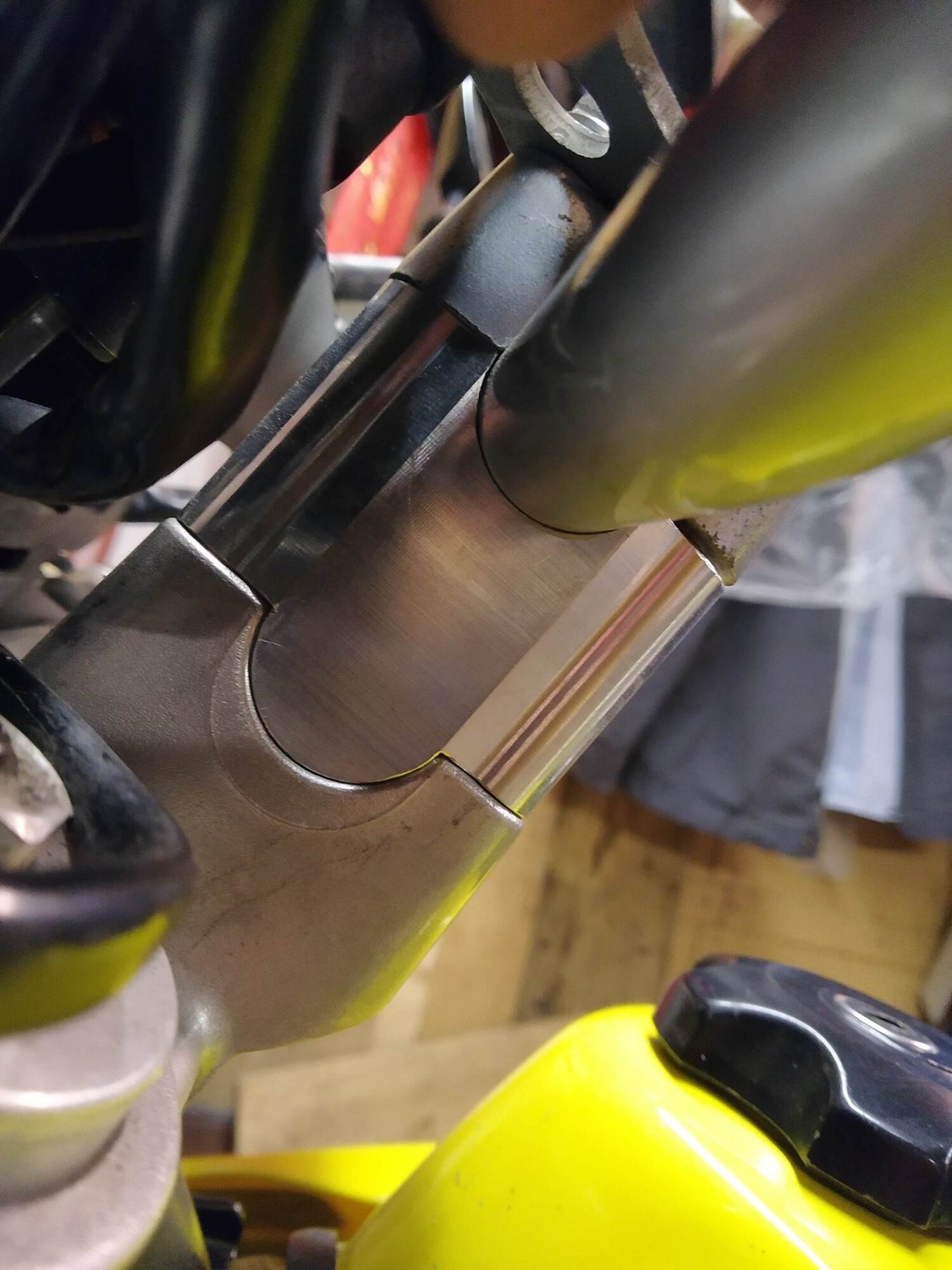

Dimai Дата: Чт, 03.06.2021, 10:22 | Сообщение # 39
Мотоцикл: Drz400s
Город: 50, Мос. обл. юг
Сообщений: 29
Доброго!
Заказал проставки у jzl. Получилось сделать довольно оперативно. Отправка тоже быстрая. Встали отлично! Хотя при примерке без болтов
был небольшой зазор около отверстий между проставкой и траверсой (0.3 мм с кажной стороны). Думал уже, где шайбы регулировочные искать.
Но зря переживал, затянул болты (23 Нм по мануалу) и все зазоры ушли. Видимо усилия руки недостаточно для плотной посадки.
Руль тоже зажался отлично. В общем, очень доволен! Спасибо jzl!
