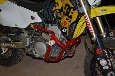

Привет всем. Хочу поделится итогами незапланированного краш-теста.  Падение было после неудачного вилли на 40 км/ч. Приземлился мот с 12 часов чисто на бок, поэтому весь удар приняла на себя дуга. Нижняя часть дуги при сгибе продавила угол крышки (не насквозь, просто вмятина). В местах соединения дуг, по центру, на мой взгляд, нужно было оставить по 5 см трубы, так конструкция была бы жестче ( себе я уже наварил). Без дуг, думаю, удар бы пришелся на крышку гены, руль и радиатор. А так после падения откатал вечер до конца. Евгену большое спасибо, дуги отработали нормально и оправдались после первого падения.

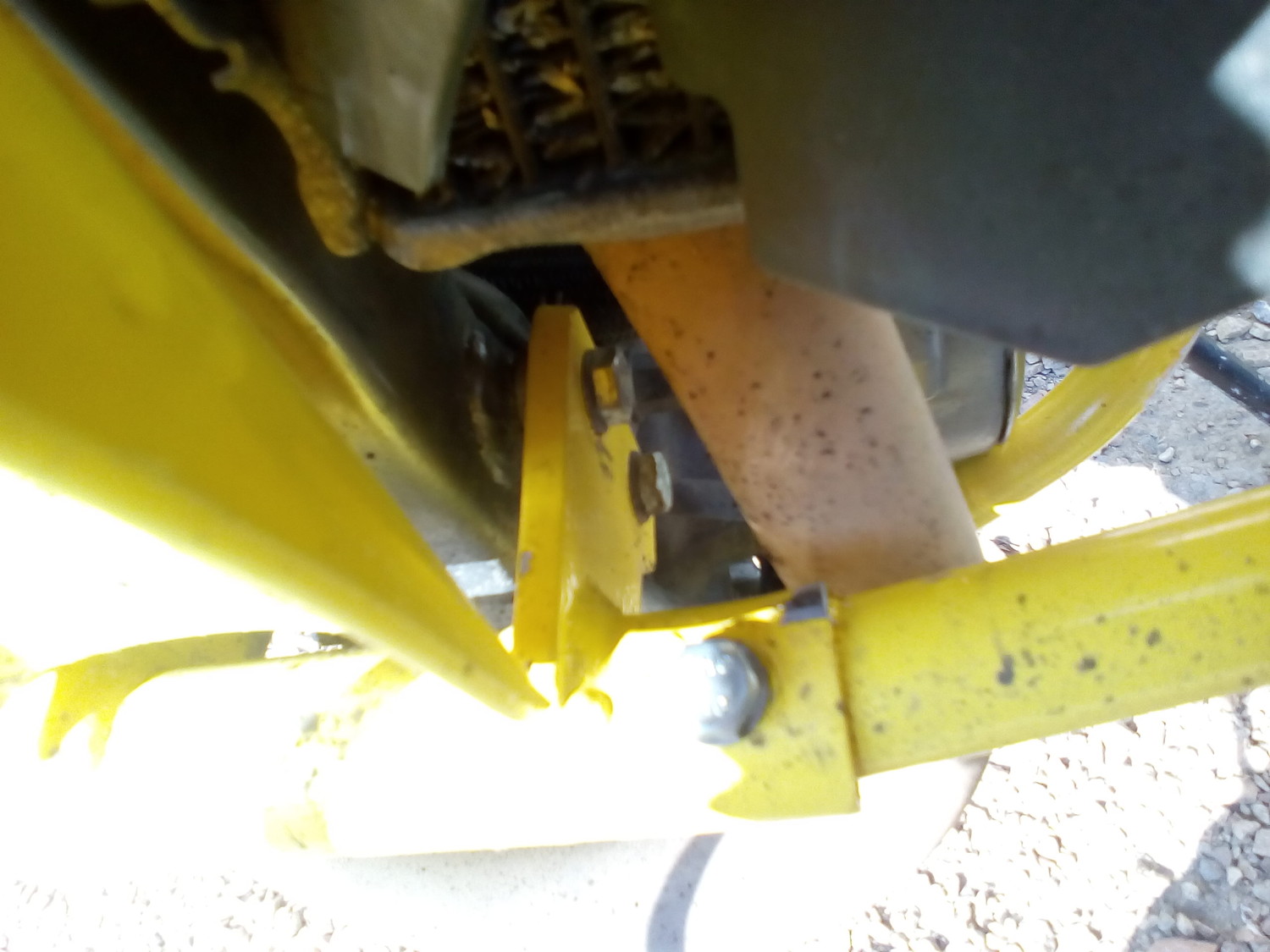

Итак, итоги краш-теста на правую сторону. Условия немного другие: скорость 60. Осталась неприятная вмятина на раме, как видно, в этом месте дугу я не крепил (не сверлил раму).  После выправления дуги, сделал дополнительное крепление из уголка , которое притягивается болтом к раме в родное отверстие.

Привет! Я в предь учту твои  пожелания по поводу усиления конструкции, ... , но есть вероятность что после данных манипуляций будет гнуть раму.
