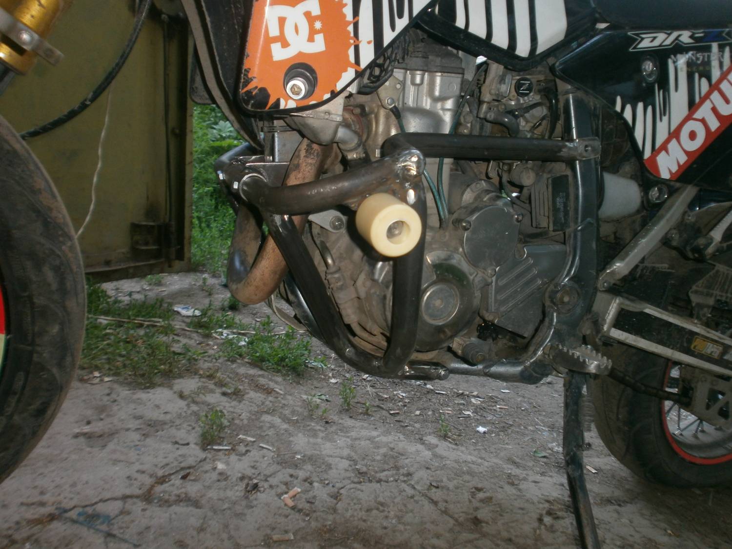

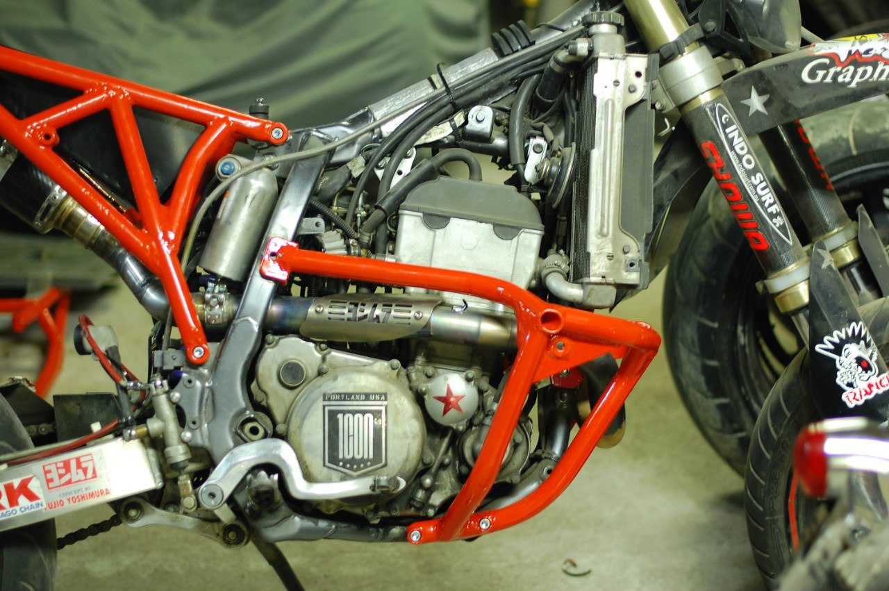

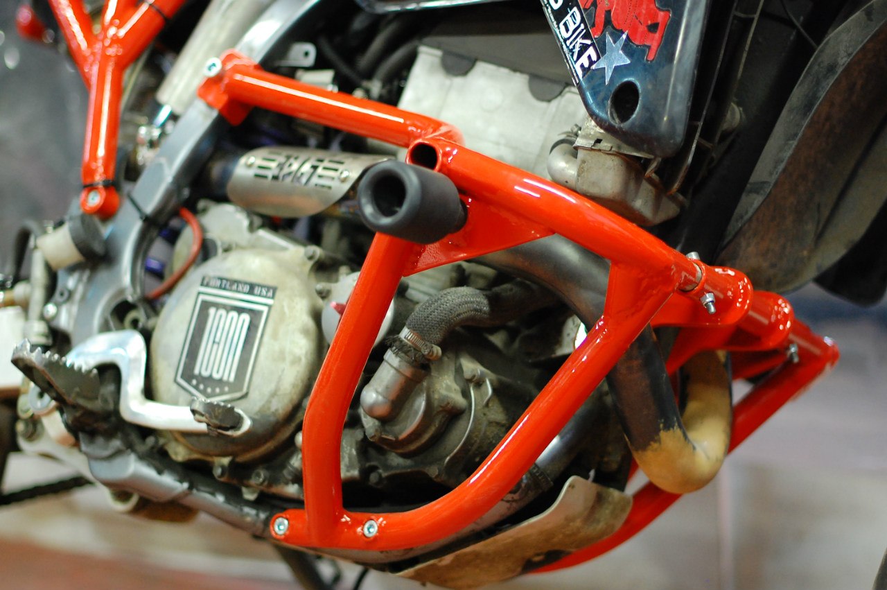

Евген,  Раму просверлю, это не проблема.
По дугам самое главное - Крепление у колена выхлопной трубы только на 2 болта рамы, без третьего на двигатель. И такая же возможность быстрого снятия в этом месте как на фото.
Готов стать первым подопытным, и потом сделать подробнейший фотосет, думаю для рекламы тебе пригодится
_____________________________________________________________________________________
По подрамнику тогда уже позже, после дуг. Но хочется немного другой, после дуг подробно уже опишу.

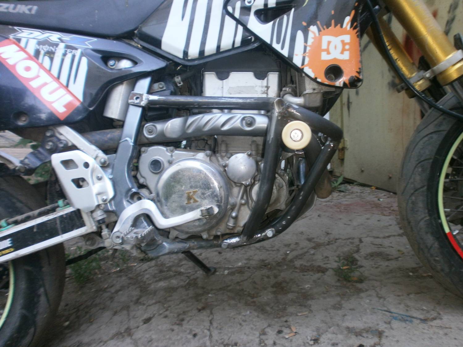

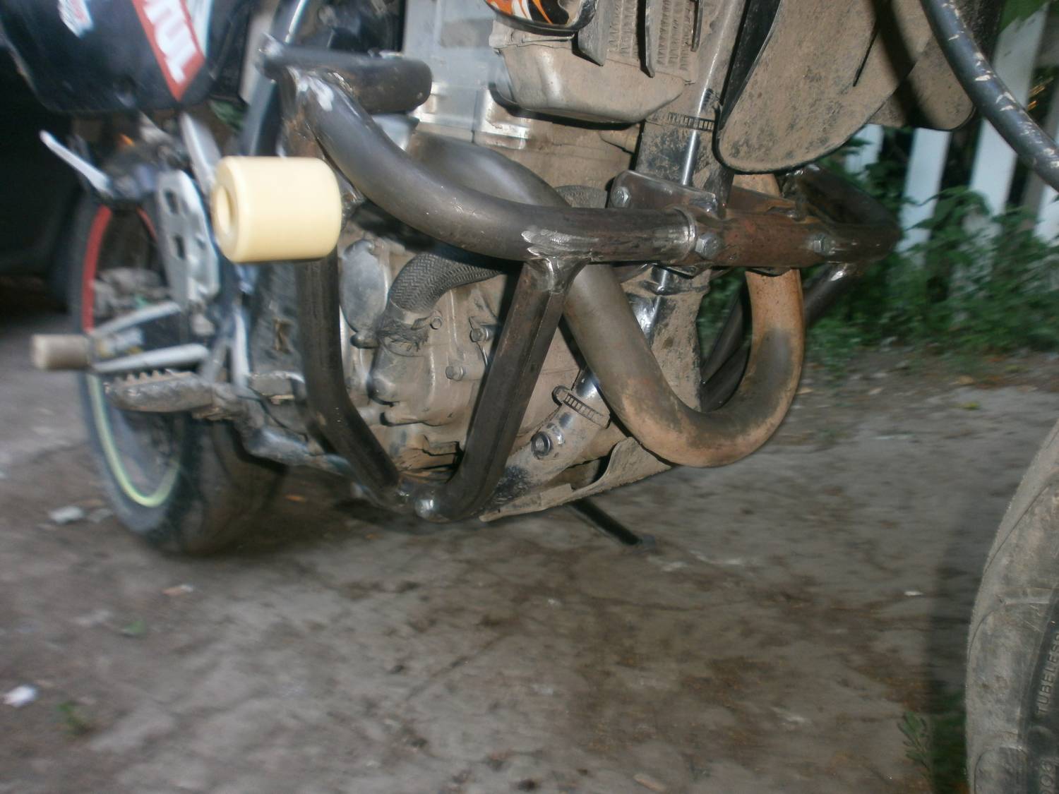

Вот что получилось

Евген, Клетка супер! то что нужно!

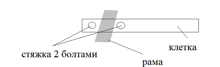

Какова цель такого хода? Чтобы клетка в месте крепления слайдера имела большую прочность от прогиба?
Может лучше сделать без сверления рамы? Всетаки пусть рама будет целой лучше.

по мне так тоже это лишнее раму сверлить, там и так жесткости хватит, сделайте на хомуте тогда уже,

AKdenabrazive, хомут при падении не имеет достаточной прочности, или сломается сам либо погнет раму  ввиду отсутствия закладки.
