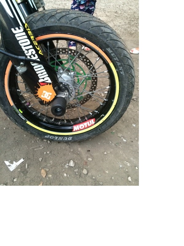

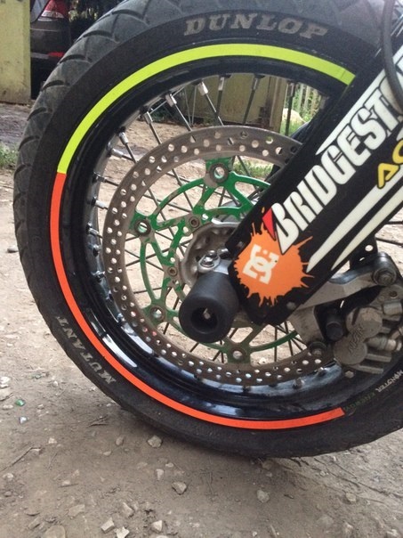

Слайдера получил, сделаны очень грамотно, две штуки с потаем под гайку, задний с полусферической выточкой под шляпу оси, передний с центрующим грибком, покупкой доволен на все 100!
Евген, есть одно пожелание, на торцы шпилек делай с одной края пару прихватов сваркой на гайке, а то прикручивать геморно, я то капнул сваркой но у кого то руки только по клавиатуру заточены.

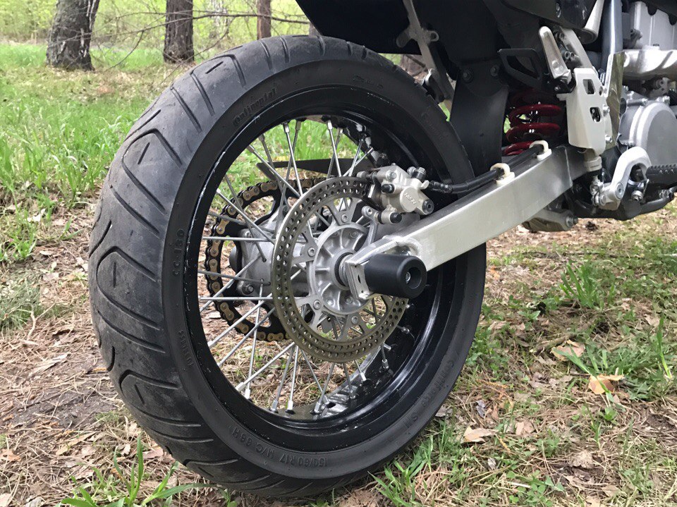

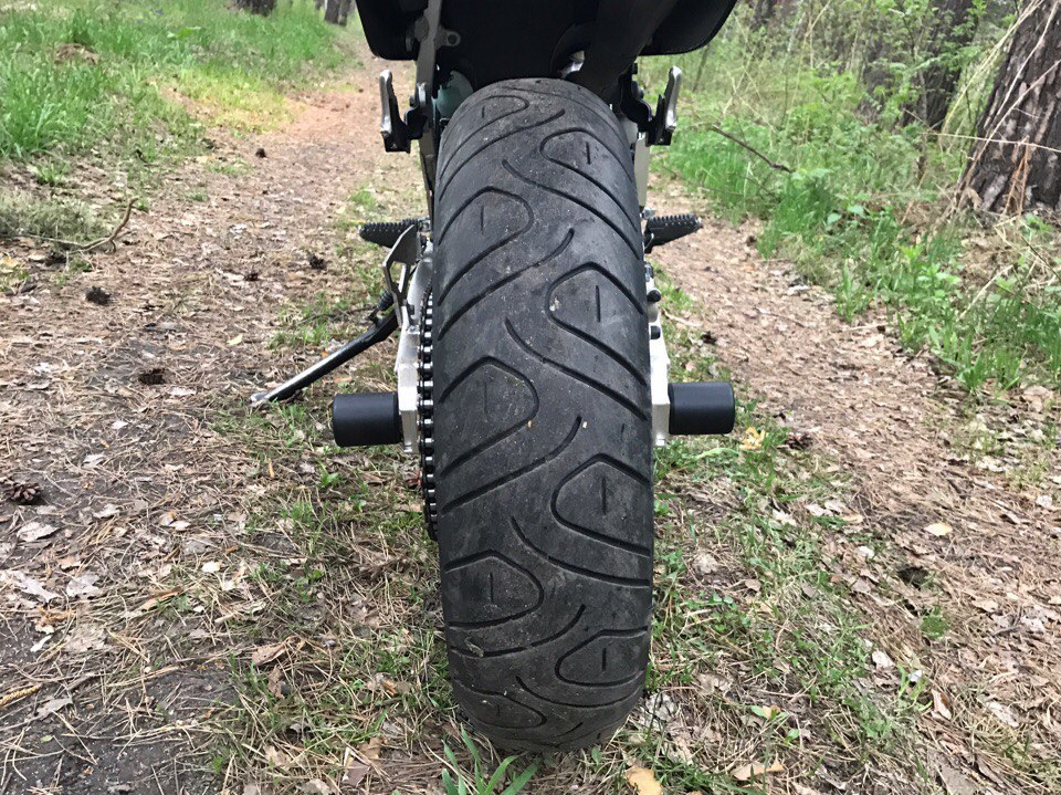

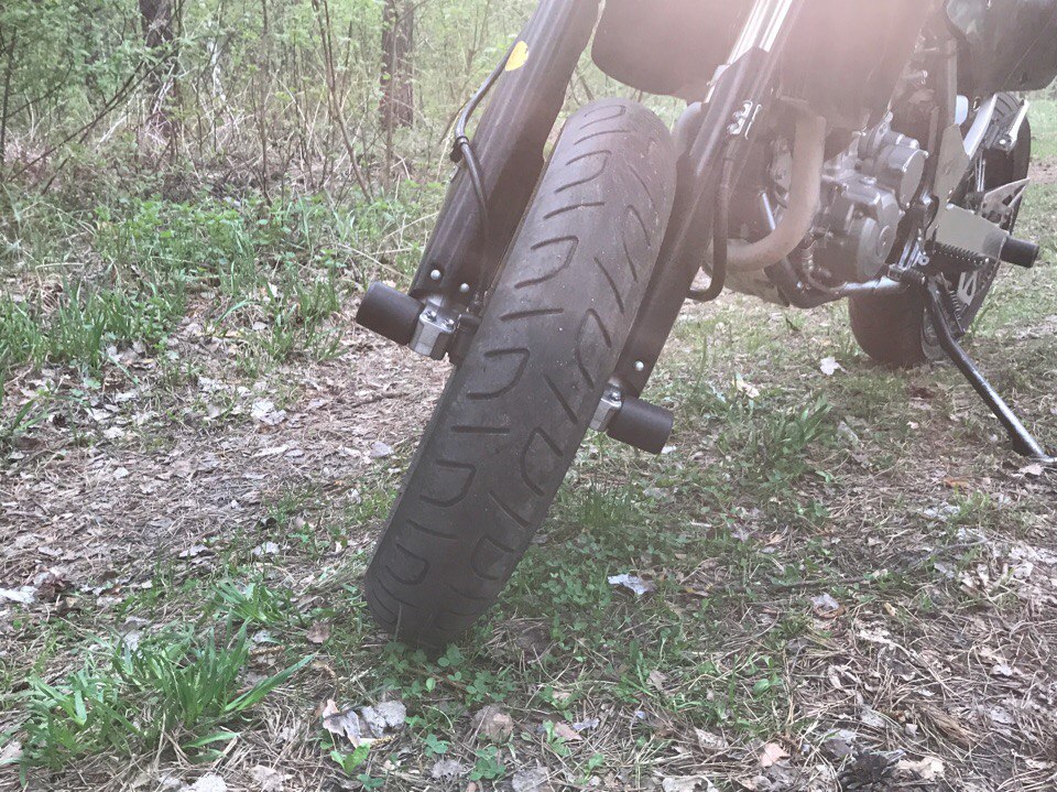

Заказывал у Евгения комплект слайдеров и попросил сделать что-то вроде мини-саба, т.к. увидел такой у одного дядьки и тоже захотелось smile
Всё встало как надо, шпильки можно сделать потолще, но не уверен, что нужно. Шпилька под переднюю ось показалась чуток коротковата, пол-сантиметра буквально.
Когда ставил сабик не понял почему расстояние между ушами больше чем на подрамнике, был люфт. Примерил проставку, стало хорошо. Всё-таки решил попробовать затянуть как было, без проставки - и таки затянулось замечательно, крепко стоит. Так и было задумано?
Евгению базиба ещё раз! up

Задний верхний слайдер как на фото в сообщении №22 так ставить нельзя - его обязательно колесом достанет. Как минимум надо крепеж изогнуть дугой.
