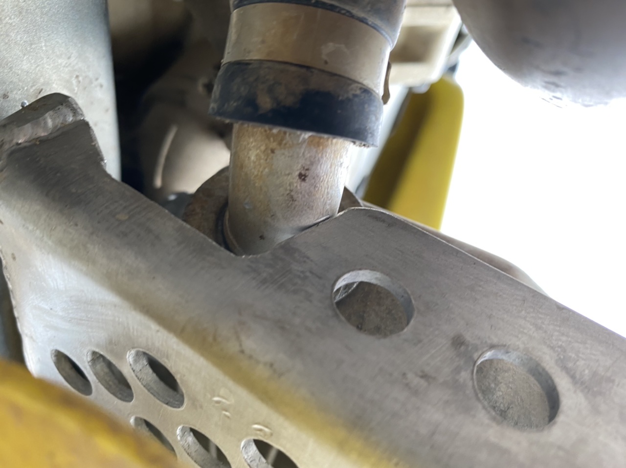

Пришла защита радиаторов. Усиленные радиаторы GPI Racing с разбегу просто так в защиту не становятся. Завтра буду разбираться что пилить, что бы встали, так как пока ставил родной правый выпрямляя из гнутого состояния, повредил его, и он потек. Прийдется поставить GPI Racing радиаторы.
Кто нибудь паял радиаторы? Если смысл браться за это мероприятие?

Цитата Tos_Kurim158955Кто нибудь паял радиаторы? Если смысл браться за это мероприятие?
Паял даже "прутком для алюминия" с горелкой — всё отлично и герметично (сам удивился).

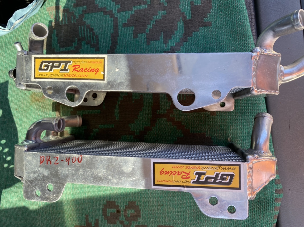

По китайским радиаторам- много пилить не нужно, поставить не проблема.
Прикрепления: 8731074.jpg (121.2 Kb) · 5604852.jpg (76.6 Kb) · 9873142.jpg (302.3 Kb)
klr650 Дата: Вт, 14.09.2021, 14:11 | Сообщение # 126
Эти радиаторы имеют отличия по размерам . Поэтому подгонять защиту под них по любому .

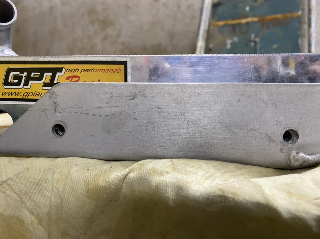

Tos_Kurim Дата: Чт, 16.09.2021, 12:33 | Сообщение # 127
Мотоцикл: Suzuki Drz400E
Город: 27, Комсомольск-на-Амуре
Сообщений: 10
Под родной тоже нужно подпилить немножко.

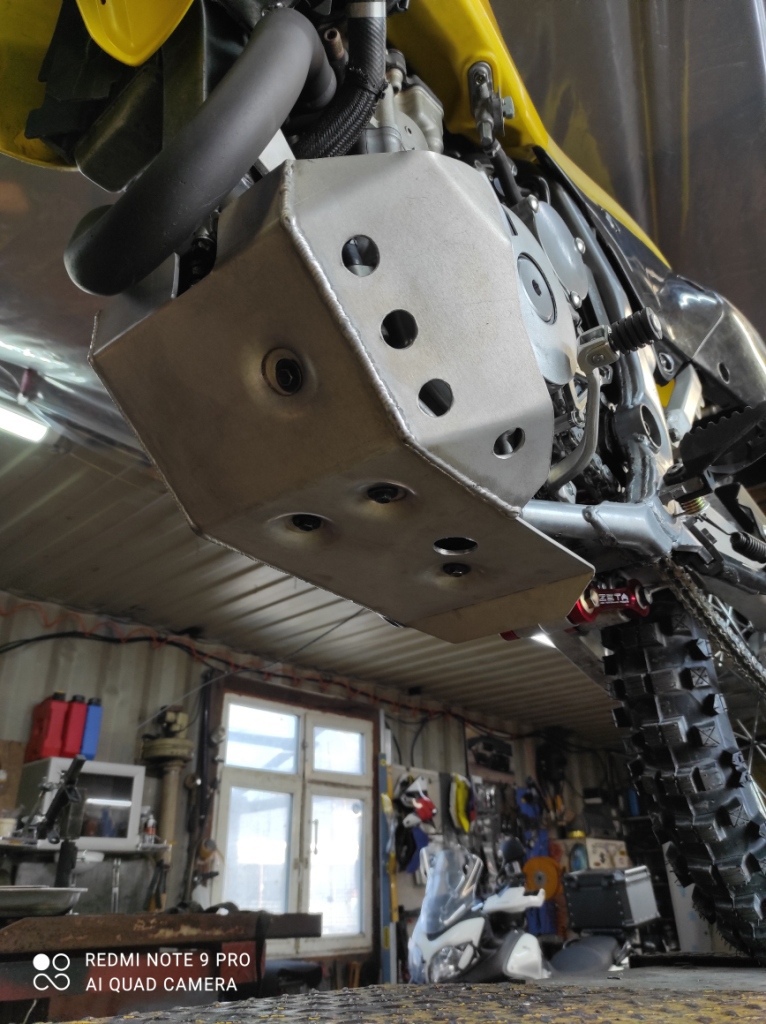

Евген Дата: Вс, 17.04.2022, 19:05 | Сообщение # 129
Мотоцикл: DRZ-400SM05
Город: г.Самара
Сообщений: 493
Репутация: 33 ±
Защита радиаторов алюминий 4000р.
Прикрепления: 6022487.jpg (78.9 Kb)
Сообщение отредактировал Евген - Вс, 17.04.2022, 19:05

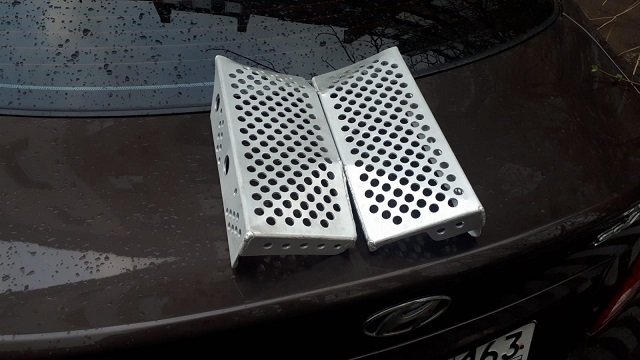

Досталась мне защита радиаторов, из нержавейки, по заявлению продавца это от Евгена. Вот некоторые отзывы мысли и вопросы:
1. Нижняя траверса болтами упиралась в верхнюю часть защиты, и руль не поворачивался до конца. но это быстро победилось. Зажав в тисках верхний край удалось его согнуть до нужной геометрии.
2. Болт который не пролазит в отверстие и не нужно туда пихать.
Хотя прошлый владелец явно растачивал его до нужного размера, но этого делать не нужно, можно просто вставить болты в отверстия на раме и потом одеть защиту на радик, придерживая болт отверткой( но это вообще-то и не нужно они и так держатся в этих резиновых «переходниках»
3. При всех моих «умениях» результата нет , так как пластиковые крылья бака не ставятся нормально, их конечно можно прикрутить, но это все в натяг и выпирающими частями какого то прямоугольного паза на внутренней стороне они упираются в защиту. При падении явно лопнут. И вообще крылья теперь торчат сильнее намного чем при штатных жалюзи.
Мотоцикл Drz 400 s 2001.
Отсюда вопрос к создателю и к созидателям, кто уже ставил.
1. У меня ранняя версия защиты ?
2. Защита s и sm отличается ?
3. Кто сталкивался и как это побеждать? Резать эти пазы на крыльях? даёт ли это полное прилегание ищи все равно будет торчать?

Евген Дата: Сб, 28.05.2022, 07:53 | Сообщение # 131
Город: г.Самара
Сообщений: 493
Репутация: 33 ±
IvIax, Привет. Из нерж. стали это ранние версии защиты.  На S версии траверсы немного упираются в защиту радиаторов (на последних версиях защиты данная проблема решена).
Защита радиаторов на все версии одинаковые, только на Е версии  небольшое отличие.
Резать ребра усиления с внутренней стороны ушей бака не стоит.
Да, они встают  с небольшим натягом.
Цена защиты картера из алюминия 5200р.
Прикрепления: 5156295.jpg (98.0 Kb) · 6527346.jpg (286.2 Kb)

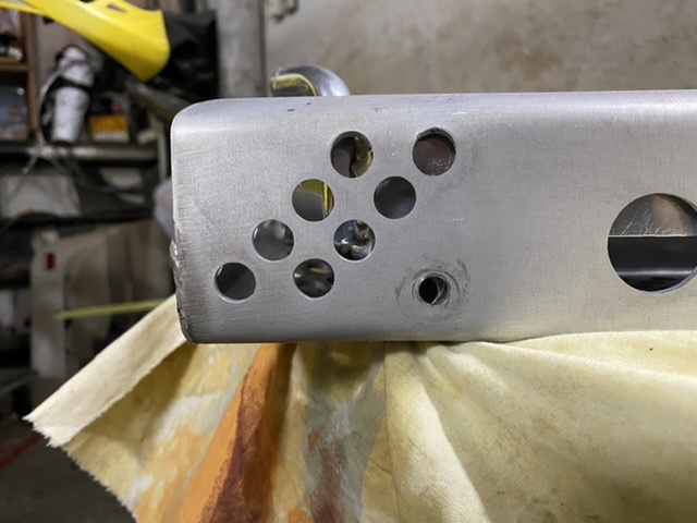

Подскажите по защите радиаторов: нижнее переднее крепление боковины пластика.
Оно же там жестко прикручивается к радику. Как решён вопрос с пространством между защитой - скобой с резьбой? есть ли там проставка на толщину защиты?
видел на ютубах у девола есть шайба и удлиненный болт.
тоже не особо - т.к. при ударе энергия в том месте на ухо радика уходит минуя защиту.
Второй вопрос чисто эксплуатационный (у кого есть опыт): в городском режиме дождей и грязи (грязь, но не говна по пояс) - на сколько сильнее забивается радик с защитой, относительно стоковых пластиковых лопухов. На стоке они эффективно достаточно работают. но как я понял - сюда их уже не вкорячишь.
Сообщение отредактировал seledkin - Ср, 07.02.2024, 06:43
Евген Дата: Вс, 03.03.2024, 19:54 | Сообщение # 135
Город: г.Самара
Сообщений: 493
Репутация: 33 ±
seledkin, Установив проставку энергия удара будет передаваться на ухо радиатора.
Перегрев не словишь. ( Устанавливают на Е версию без вентеля, не греется.)
Стоковые пластиковые жалюзи  уже не поставить.
Прикрепления: 4387371.jpg (420.3 Kb) · 8646015.jpg (346.9 Kb) · 6239830.jpg (395.4 Kb)
