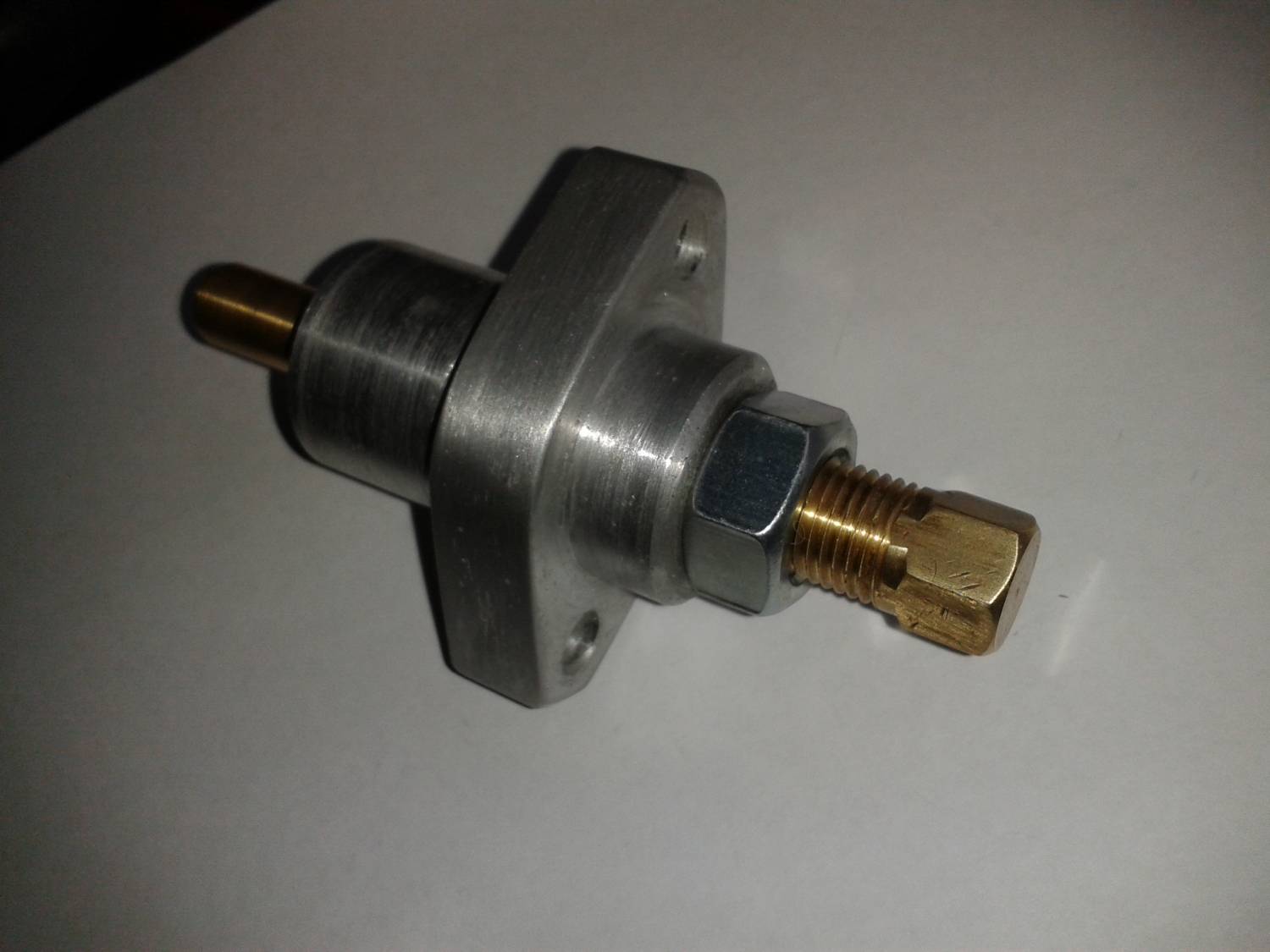

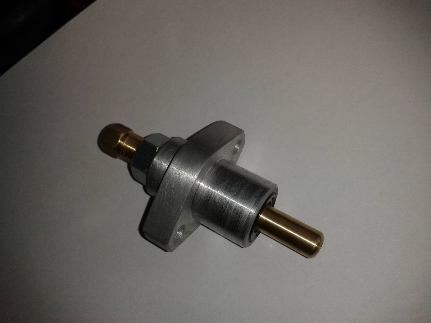

Конструкция с сальником, корпус люминь, винт сталь или латунь, 2000 руб. плюс пересылка.

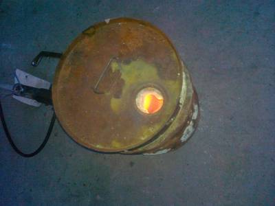

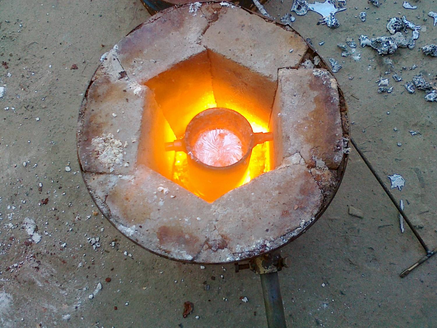

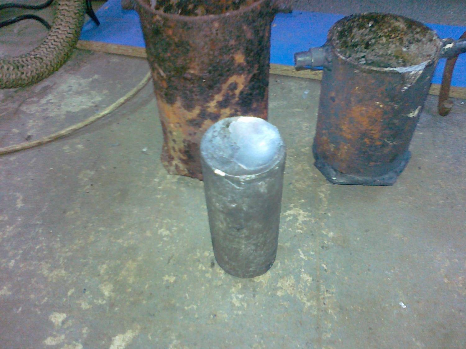

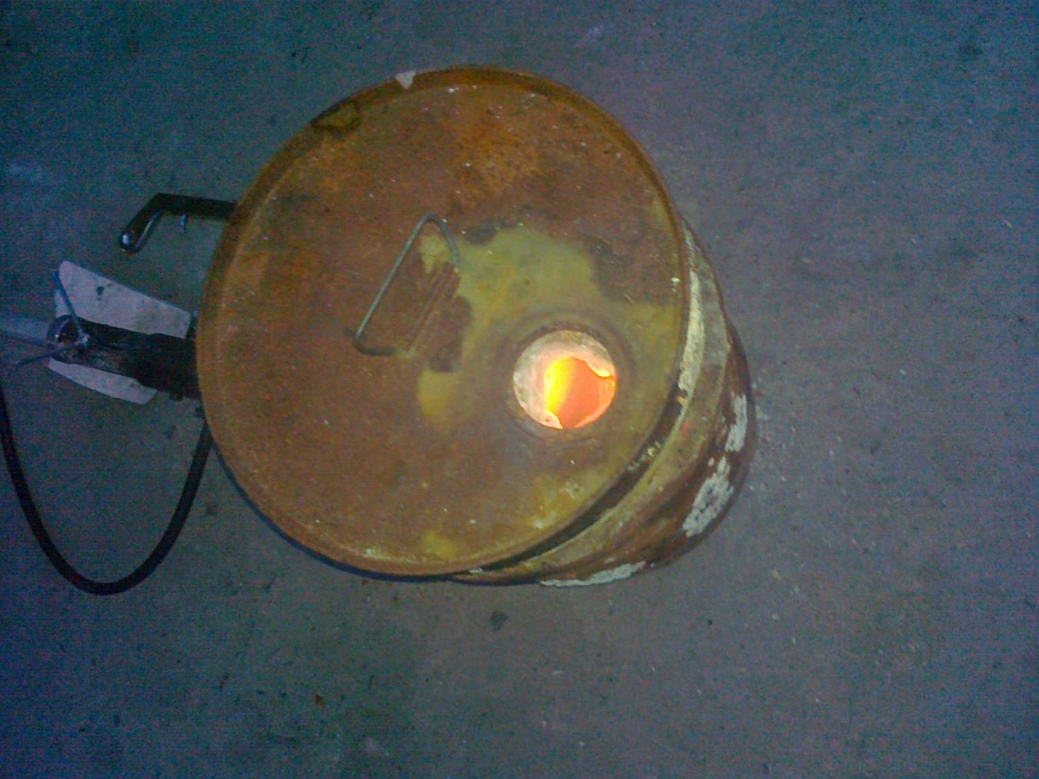

народ пишите пожалуйста в личку, ситуация сейчас сложилась такая, весь алюминиевый прокат который был, я выбрал, теперь только лить, первый блин вышел слегка комом, но мне понравилось, в болванке остались мелкие поры, думаю не додержал пока не вышел весь газ во время дегазации. если не критично, я про мелкие поры могу сделать в течении пары дней натяжители, фото поверхности сегодня сделаю для наглядности, на будущее буду переливать заготовки.

пока не могу добиться отсутствия пор в люмине, извиняйте если что

Говорят можно посолить 1,5% и быстро охлаждать, но ты в этих делах наверно больше меня знаешь.

солил, и соду добавлял - рафинировал, может не догрев, одно понятно в гаражных условиях это сложно реализовать максимально качественно

Посылку получил. Очень аккуратно сделано, "манументально" по определению ни чего не должно в время эксплуатации люфтить. Такой вопрос, можно ли заменять натяжитель не снимая короба воздушного фильтра ?
