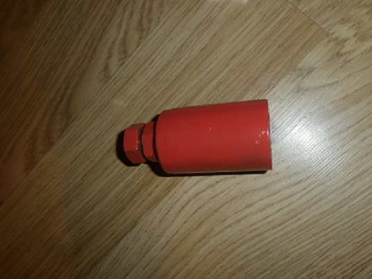

В наличии.
Прикрепления: 4307915.jpg (68.9 Kb)

в центре болта можно отверстие сделать под шарик от подшипника, чтоб легче крутилось. как идея? не раздавит шарик вал?
Не раздавит . Потому что охренеешь туда одевать его . Колпачёк специальный надо одевать .

GrizLeeklr650,  Не каких шариков, колпачков и т.д. не нужно, все прекрасно снимается.

Колпачок необходим на коленвал, и идёт в комплекте с нормальными (зарубежными) сьемниками. Иначе пострадает посадочное место центровки коленвала.

... но на ДРЗете это не страшно . Только внешний вид . На других моторах он обязателен .
