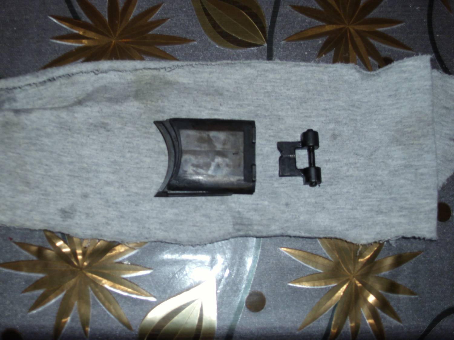

словил сталинград, какойто лупень заколхозил мощностной клапан и одна из его деталей тупо выпала на половину в цилиндр...естественно ее нах срубило поршнем и вся поршневая теперь на замену, вместе с мощностным клапаном. позже фотки залью.

Спасибо, да все нашел уже,вот только эти лепестки, мне не клапон нужен а вот такая фигня!!Вот где ее взять!!

Pavel86 Дата: Пт, 23.11.2012, 13:23 | Сообщение # 40
Город: 86
Сообщений: 298
Сравни каталожные номера! если они одинаковы то можешь брать с РМ.
moto02 Дата: Ср, 26.03.2014, 12:19 | Сообщение # 41
Мотоцикл: DR-Z400S 2001 RMX250 1995
Город: 02, Уфа
Сообщений: 11
от RM могут не подойти размеры отличаются
на моей модели стоят две раздельные шторки от которых в итоге пришлось отказаться
т.к. в процессе работы двигла не было замечено момента срабатывания этих шторок
после общения с немчурой по этому поводу проскочила фраза о " болезни" ( что уж есть того не отнять) зависания при чем не у меня одного
после снятия клапана выпуска и соответственно установки заглушек концепция совершенно поменялась
мотор стал более контролируем ручкой газа
