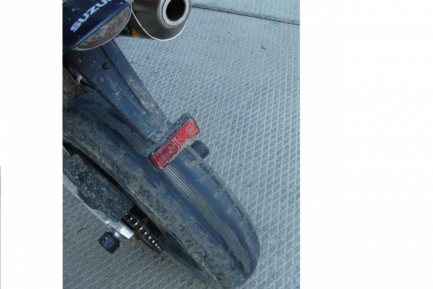

Вчера после прохвата в 250 км. по асфальту, напрочь укатал свою Пирелли. Обнаружил появившийся металлический корд только по приезду, в дороге даже не заметил. Буду ставить новый балон 150/70, название не помню, а то уже месяц в гараже томится. Хотел опять 160, но не нашёл с таким рисунком, как время будет, зафоткаю новый. А я думаю, что он у меня подбуксовывает, иду на 3-й по прямой, сухой асфальт, я газку, он в пробуксовку, а там уже наверное искорки летят.

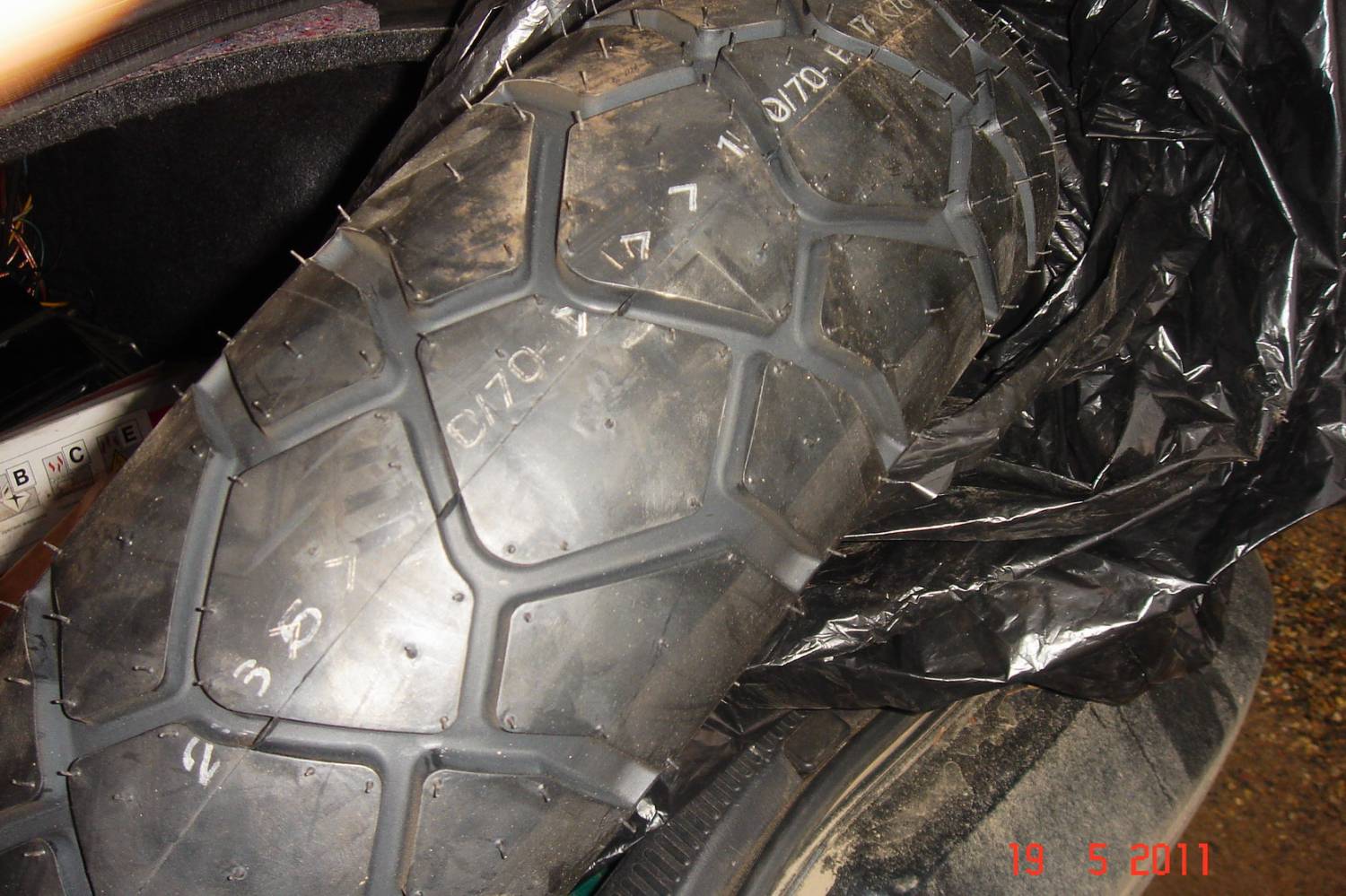

Вот новое. Уже на таком до этого катался, очень понравилась, как на асфальте так и на грунте. Пирелли - супер только на асфальте, грунтовка, травка и т.д. вообще никакая, правда для этих целей она и не создавалась.

Красивая резина. Не вспомнил названия? Сделай общий снимок сзади, что бы было видно, какое расстояние до цепи и маятника. Для сравнения со 160-й.

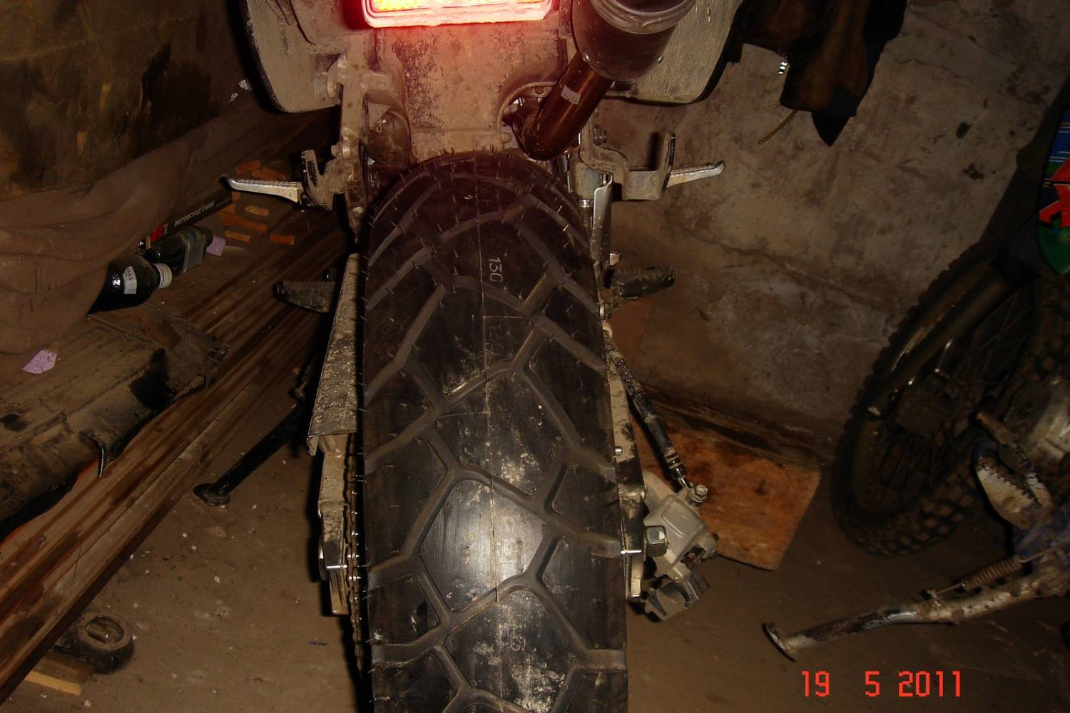

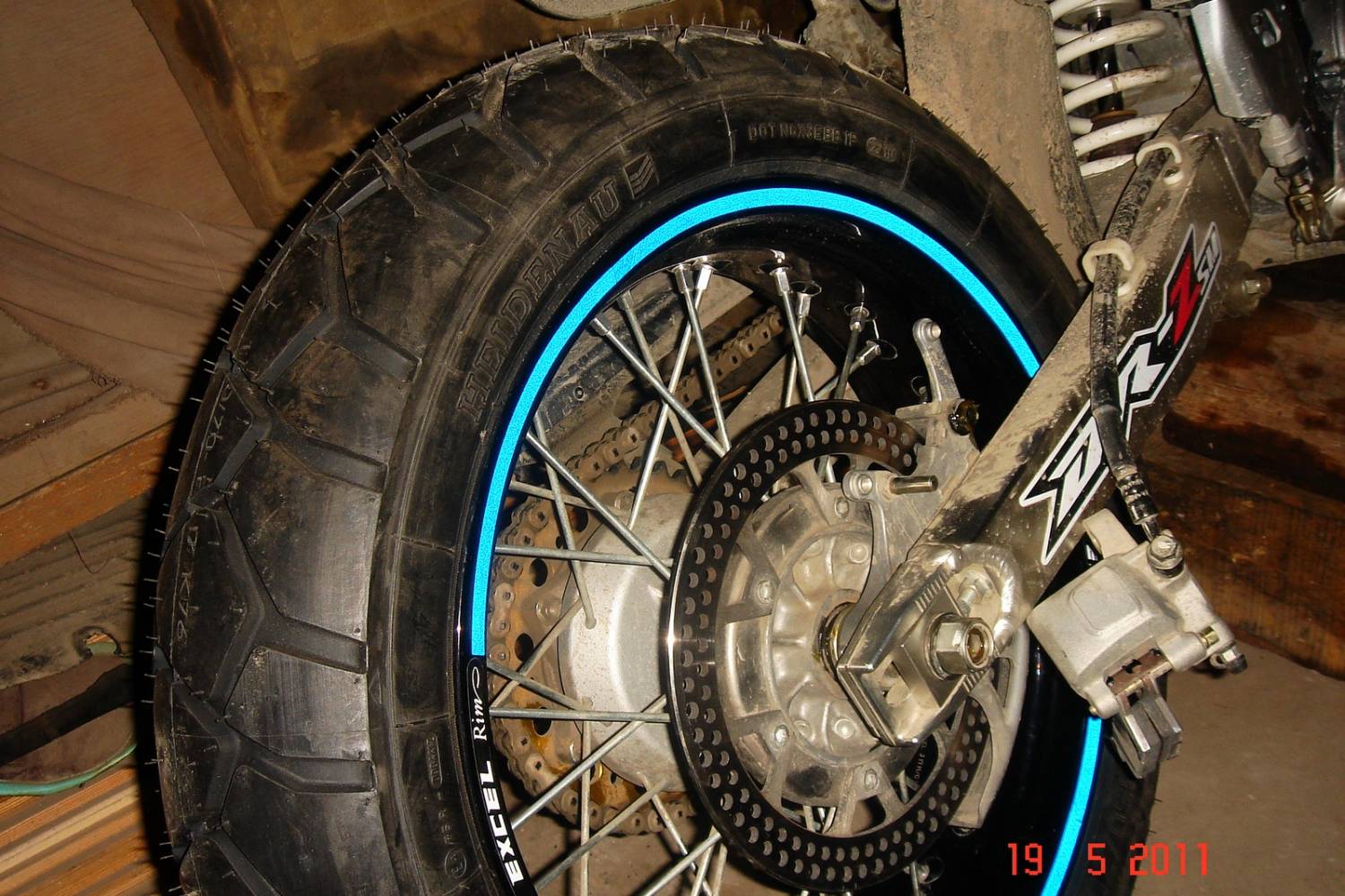

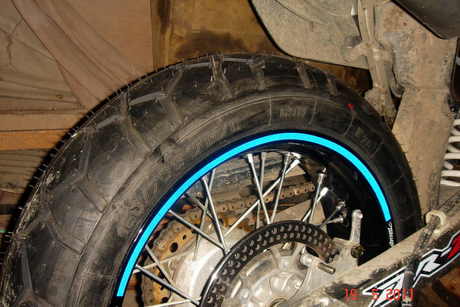

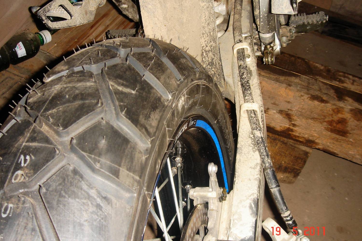

Ну всё установил. Снимки прилагаю. Правда на них не очень понятно по расстоянию, со стороны цепи примерно 8-9 мм., с другой 10-11. На 160/60 было около 6-7, 8-9 мм. соответственно, вобщем теперешняя примерно по 2-3 мм. в каждую из сторон поуже.

Солидно выглядит. Теперь с тебя отчёт о поведении этой резины на асфальте и на грунтовке.
