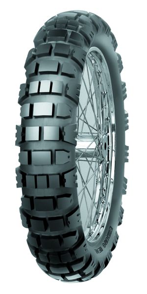

Archi Дата: Ср, 06.08.2014, 19:00 | Сообщение # 336
Мотоцикл: KTM 690 SMC 08, CBR 600RR 12
Город: Тольятти
Сообщений: 46
120/90-17 M/C
вот думаю такое поставить на перед
а вот зад встанет или нет хз
E-09 / 140/80-17 M/C тотже рисунок
