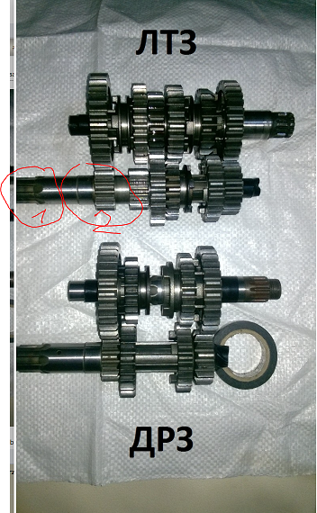

Asustek Дата: Пт, 26.11.2021, 12:35 | Сообщение # 22
Мотоцикл: Drz-400sm
Город: 23 Новороссийск
Сообщений: 89
Цитата GrizLee ()
Первичный надо будет токарить и фрезеровать с одной стороны. И потом цементировать.
Что токарить собрались ?
Прикрепления: 7508698.jpg (422.6 Kb)
GrizLee Дата: Пт, 26.11.2021, 19:37 | Сообщение # 23
Мотоцикл: drz400s
Город: 64
Сообщений: 110
2. срезать лишнюю шестерню токарным станком.
1. укоротить. с нарезкой резьбы и пазов.
и получится вал на дрз.
Добавлено (26.11.2021, 19:41)
хотя судя по рисунку это шестерня 1-й передачи. тогда прокатит только если обе шестерни на первичном валу(1передачи и заднего хода ) с одинаковым количеством зубьев.
Прикрепления: 7652675.png (401.6 Kb)
Сообщение отредактировал GrizLee - Пт, 26.11.2021, 19:42
Asustek Дата: Сб, 27.11.2021, 22:10 | Сообщение # 24
Мотоцикл: Drz-400sm
Сообщений: 89
GrizLee159146
Цитата
Но допустим вторичный вал можно было бы оставить старый.
Первичный можно и не переделывать, подойдёт и дрзетовский вал. Но к сожалению вся затея разбивается о вторичный вал.
Переставить шестерни вторичного вала лтз на вал дрз невозможно, а если бы и было возможно, посмотрите в каком месте находится левый "замок" подключающий шестерни у лтзшной и дрзетовской коробки.
